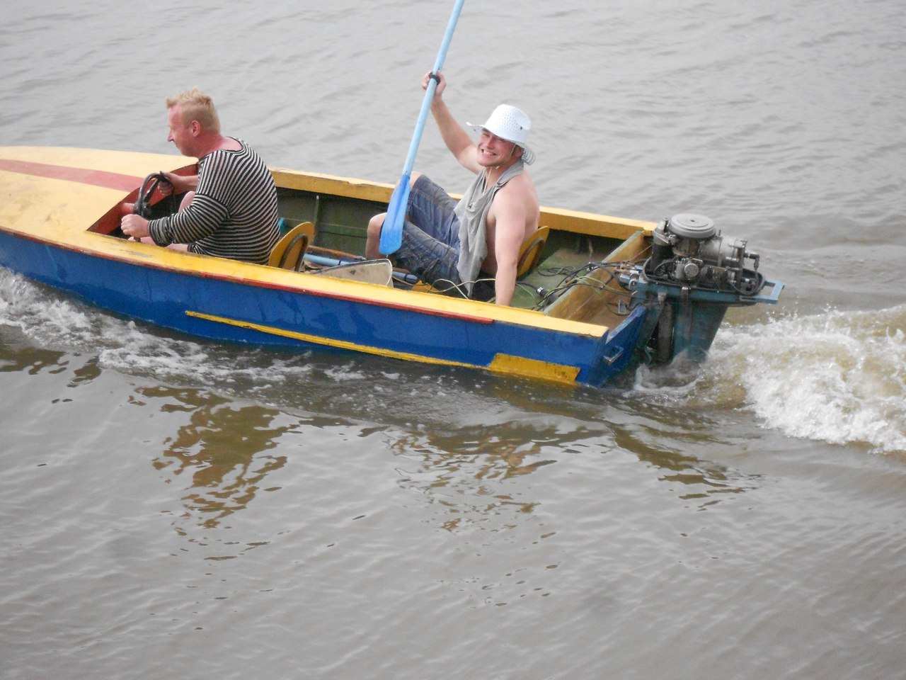

Глянул видео.....Не я один такой-с 1983г. хожу под 30кой на Москвичке-фанерной копии Янтаря. Только два года,как поджал ему башку-не стало 76го бензина.

А Саша что на видео Вихря 30 сил поменял на Машку 30сил .Как то так. :)

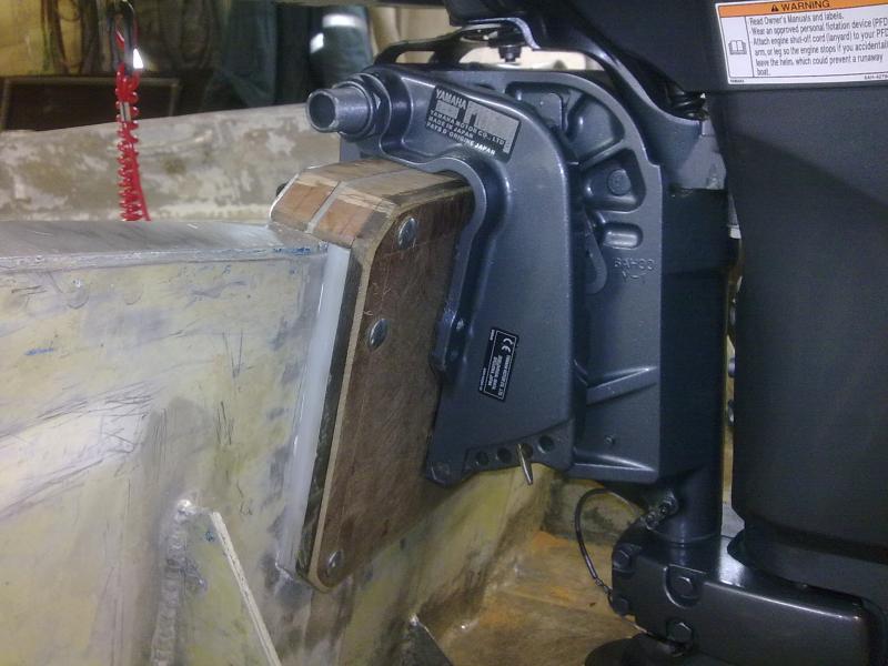

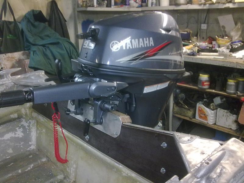

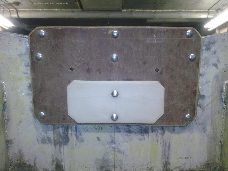

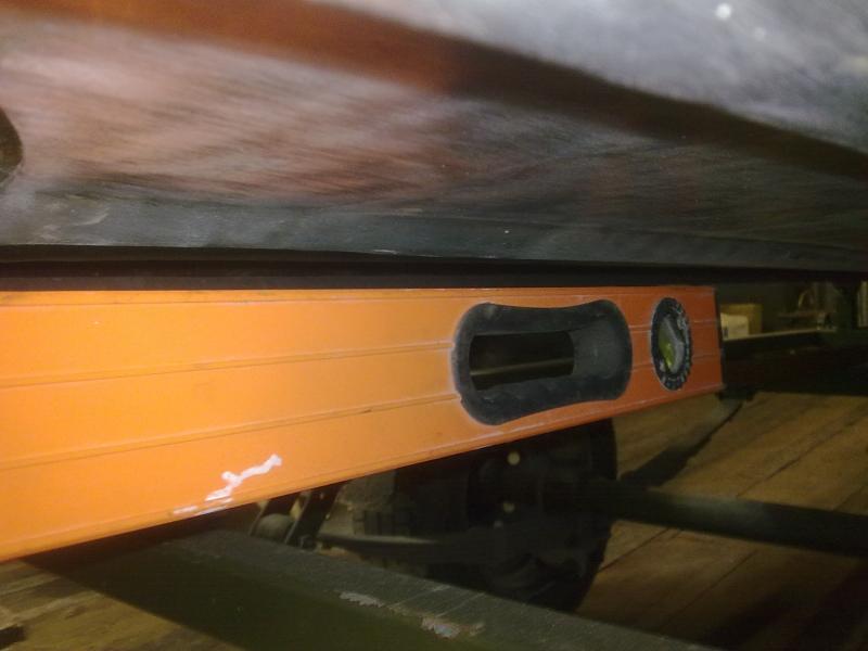

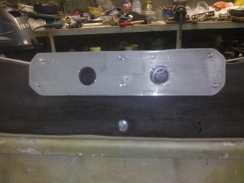

Может кому пригодится, основное - транец адаптировал и усилил, родные банки-сидухи поднял на пять сантиметров(заднюю сдвинул вперед - баланс лучше, да и румпель длинноват), остальное так, по мелочи.
чтобы кавплита мотора по отношению к днищу была выставлена идеально пришлось делать обратный клинышек
прорези для центровки мотора.

по транцу дельная тема.

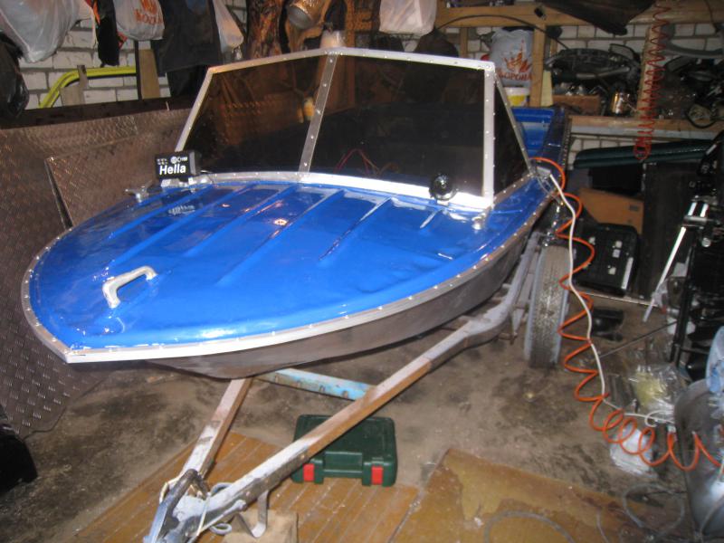

Принемайти в свои ряды . Стал обладателем лодки " Янтарь-2 " . Лодка на сегодня редкая сложно приобрести , но мне досталась не за дорога . Около 10 лет лежала в огороде. Теперь она у меня , потихоньку готовлю к сезону
Xapka
10.11.2020
Санкт-петербург
лодка-байдарка "Налим 225" , лодка boatmaster 310k , Моторная лодка Янтарь-2 .
Hangkai 9.8 2t
На лодки шильды нет , на раме выбет номер #2573. Может кто сказать примерно какой год выпуска . Не начто не влияет . Просто самому интересно.
Есть конечно что делать , но я был готов к этому :
  1. восстановление транца
  2. замена транцевой доски
  3. что-то изобретать с баками плавучести ( их не было)
  4. убрать старые заплатки . Заварить все дыры агроном.
  5. придумать что-то с полом
  6. хочу в носу сделать рундук с крышкой
  7. покраска.
  8. возможно лобовое стекло ( думал с колиткой ) не знаю пока точно.
Если есть идеи или советы буду рад .
