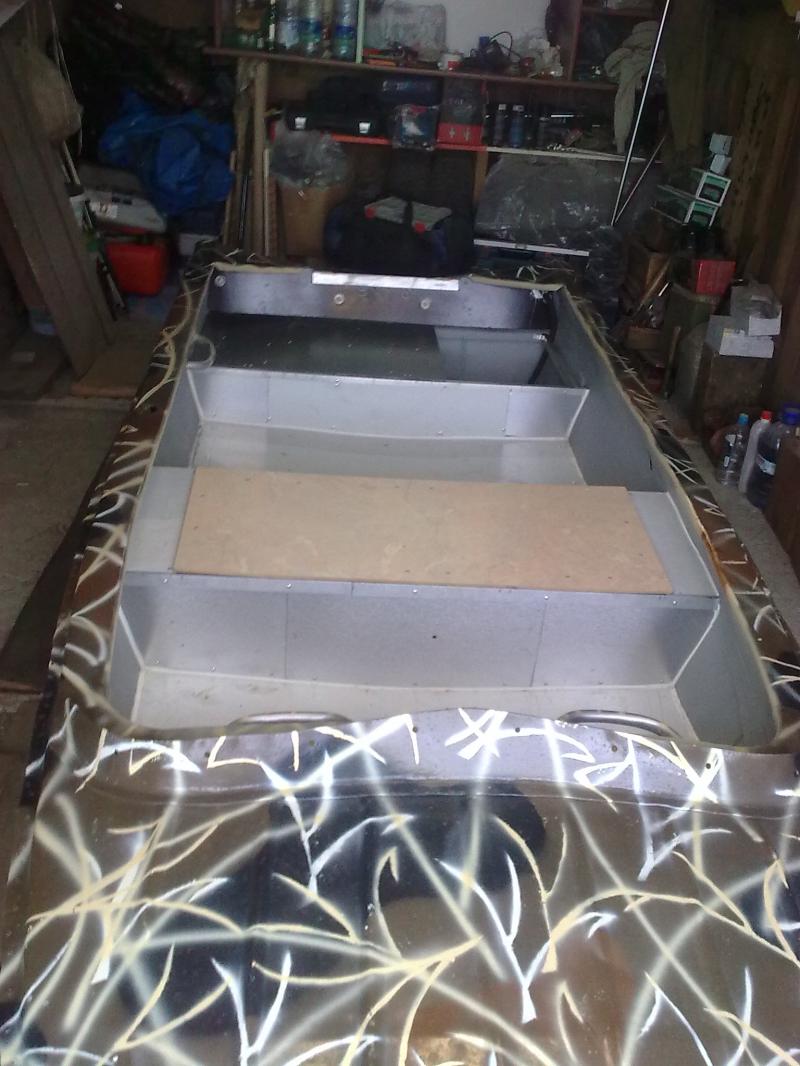

СССР, чем дно застелил и, что под настилом?
хорошо пол застелить рекламный щит он состоит как сендвич, пластик а с двух сторон алюминий тонкий. очень лёгкий пол получается а пот полом пенопласт у меня !

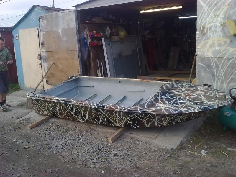

транец полностью был вырезан и в варен новый .пол усилен уголками и трещинки в полу возле родных уголков заварил и промазал флексом растворённым с растворителем!фото позже скину как всё делалось ! кстати вёсла с пэвэхашки лодки! очень удобные ложаться на борта и не мешают как родные.
