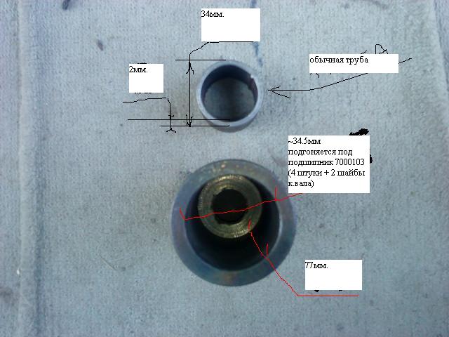

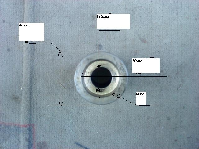

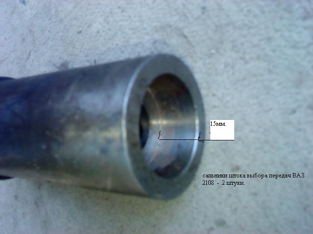

Привет, а можно чертежи деталей получить?

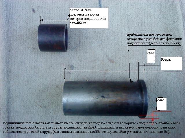

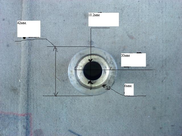

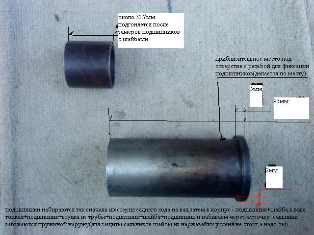

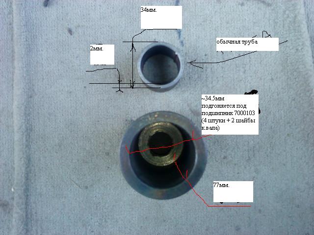

Чертежей нет,т.к. приобрел весь "суп набор" у знакомого...,но если интересно,могу на фотках проставить размеры, а там перерисуешь и токаря своего озадачишь.. :D .

Давай!))) И марку материалов

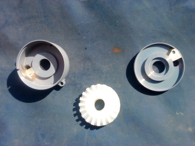

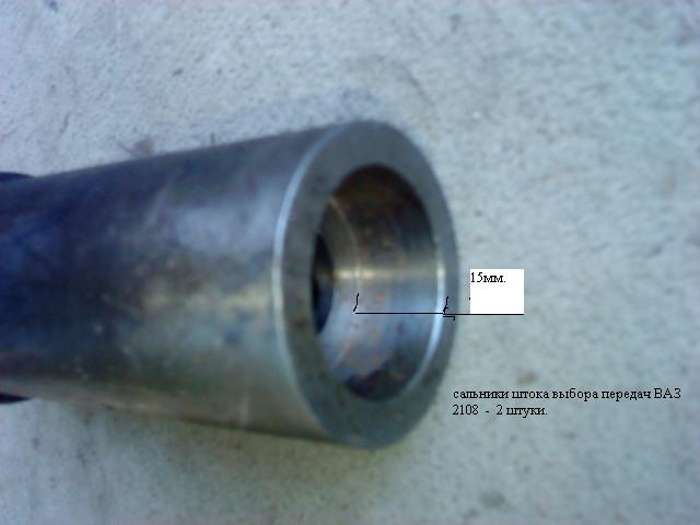

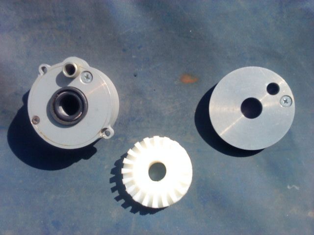

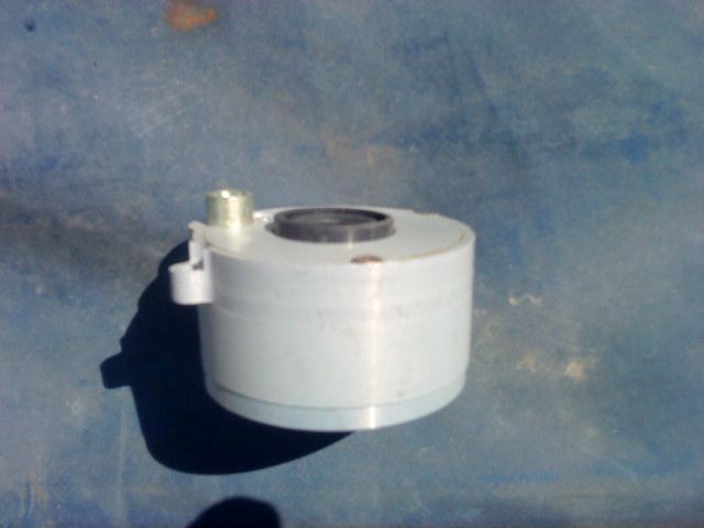

марка - обычная сталь45(это же пробный вариант).Вал лучше сделать у токаря и сварить из двух старых (длина - раньше по теме) проточить,натянуть и прошлифовать нерж.трубу как у меня - самый простой и быстрый вариант!!! Купить надо: 1)Два сальника от штока выбора передач ВАЗ-2108 двубортные, 2)подшипники 7000103 - 4штуки, 3)шайбы к.вала Вихря тонкие 2 штуки (ставятся между подшипниками).Дюралевую насадку на удлинненный "стакан" можно изготовить "по факту",крепится она двумя длинными винтами 5-й "в потай" по вертикальной оси.Все остальное - штатное.Вставки под щелевой выхлоп ~ замерию на базе.Что непонятно спрашивай...смогу отвечу. :D

На холостых делаю 1й (кратковременный) запуск утром,всё остальное время завожу на реверсе(как правило "с полтыка" :D ).А проблемы на холостых только с "задним" забором воды(на выхлопном патрубке),у меня "передний" :D - фото выше по теме.

тянет-тянет!! :roll: "перо" то для устранения реактивного момента как на "буржуях" я не делал(да и не собираюсь),но у меня рулевая тросовая(читай ПРОГовская),на "машинке" думаю тянуть не будет,но это не по моему карману( дорогая она сволочь!!!)Я все больше склоняюсь к "двухмоторной установке"(не хватает на Нептуне-3 одной 25ки) - второй мотор с вращением в обратную сторону меня пожалуй спасёт(в сарае лежит) :lol:

Пилот, про "перо" - лучше фото... "на пальцах" трудно об"яснить,вот topic788-225.html у sparco на фотках можно разглядеть - после винта.Приварено нерж."перо" к нерж. (не очень тонкой) шайбе с краю (эксцентриком) и притягивается через центр болтом (думаю не меньше 8ки), "мяса" на редукторе Вихря сзади хватает,чтобы до заделки выхлопного отверстия надежно закрепить там подогнанный по месту кусок люминя,чтоб потом в нём нарезать резьбу.А при возможности можно под шайбу фрезернуть,чтоб "заподницо" вместе с болтом пряталась.Вот как то так.Пишу вроде понятно(для меня),а как читается....х.з. :D
з.ы.про втулку на валшестерне 20го редуктора....так уже давно есть игольчатые подшипники вместо втулки,да и в стакане гребного вала 7000103 подшипник(2 штуки через регулировочную шайбу к.вала) :cool: . :D
