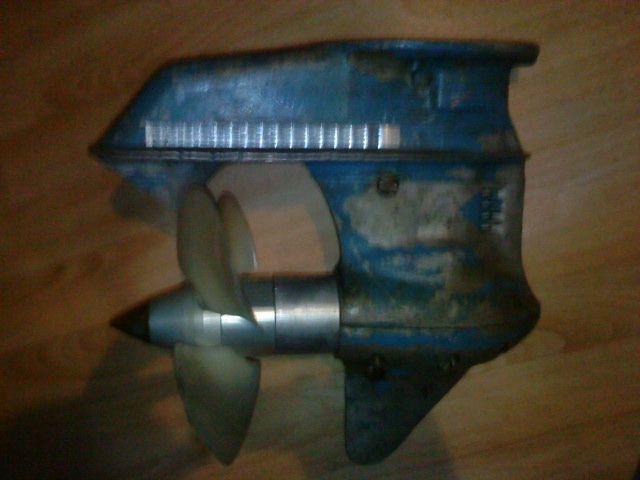

Я говорю про вал который купил в комплекте для попытки изготовления редуктора а ля "изделие-40" :) .Вал длиннее на 5 САНТИМЕТРОВ чем стандартный,в связи с этим и был задан вопрос в моём предыдущем посте.Если такой есть в магазине - чтож на одну головную боль меньше тем,кто будет повторять такой редуктор.Адрес магазина и точную цену в студию :!: (хотя цена...,я бы не потянул)(На счет фоток,чека,другой цены и что куда пошло я если честно не понял) :D

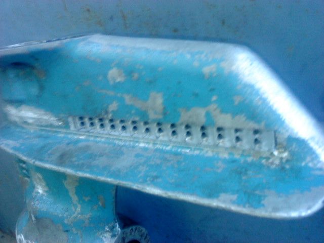

Наконец то отогнал своего Нептуна-3 на лодочную базу :D :D :D ,вроде появилось немного времени...засверлил вставки щелевого выхлопа и зафиксировал, + заглушил старый выхлоп...вроде пока всё выходит неплохо :D :D :D

Такую конструкцию редуктора не видал еще, в чем преимущества такой доработки? Очень, интересно как поведет себя на воде...
окончательно ,внешне будет чтото подобное...довольно смелая попытка повторить редуктор "изделия-40".отдаление винта от редуктора на 5 сантиметров позволяет ему выйти из зоны возмущенной редуктором воды,т.е. увеличиваем упор,щелевой выхлоп способствует(в результате появляющегося в этой зоне разрежения)интенсивному отсосу отработанных газов,что улучшает качество и количество свежей смеси в цилиндрах.Вот как то так по памяти.Ффу,вроде не очень заумно :roll: ,ну вроде понятно :D .Самому хочется побыстрее его собрать и испытать(оччень хочется!!) :D :D

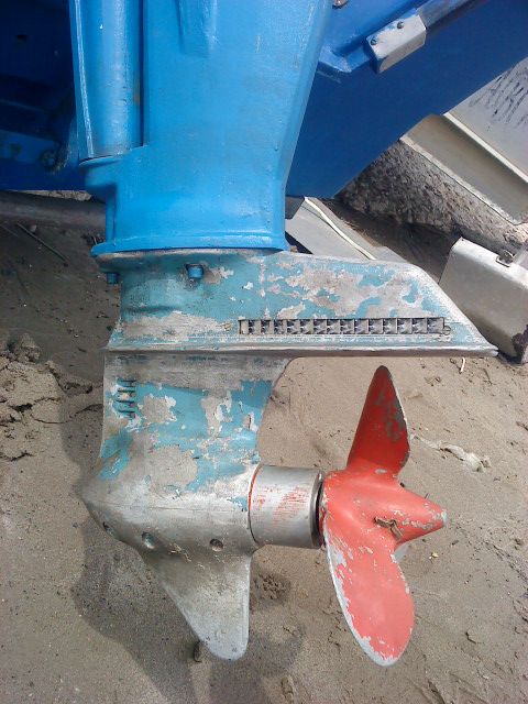

СВЕРШИЛОСЬ!!!!Собрал и установил редуктор на двигун!!!!причем вместе с фрезанутой бошкой под 92й бенз....(видео тут, и прошу прощения за "лежачий вид" снимал ТЛФ - оказалось неправильно: http://video.mail.ru/mail/lednic606/_myvideo/7.html гонял на старинном неполированном 300м)САМОЕ ГЛАВНОЕ!!!! - я всё это сделал одним днем,а замеров по скорости и тяге "стокового набора" то я не произвел мля!!!.....с чем теперь сравнивать!?фотки двигла в сборе постараюсь завтра сделать(сегодня оччень торопился до темна прокатнуться :D )

Опишите поведение мотора после этой модернизации.
Я пока еще ничего толком непонял,но звук другой-не совсем Виховский (да и не отстроил до конца) - под впечатлением блин,а что конкретно описать?

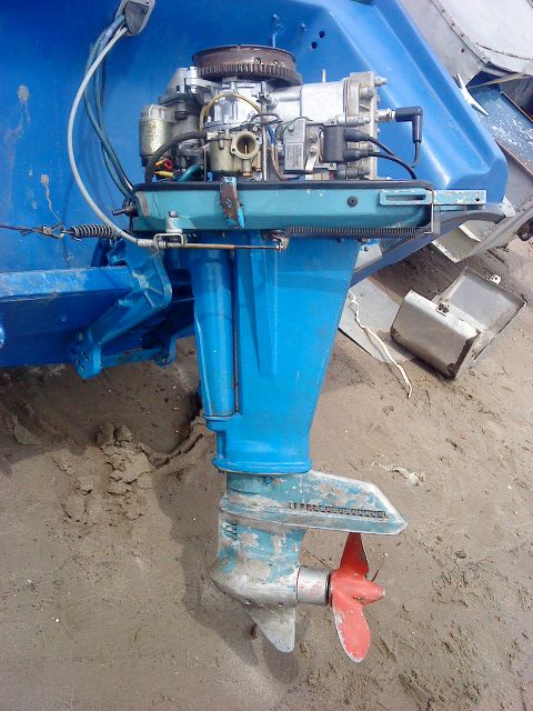

вот как оно выглядит в сборе...

Идет не плохо, разгон солидный.
А что за хлопки в карбюратор?
зажигание было "не айс"....больше не "хлопает" :D .
пуля!! вот это я понимаю!!
а как стартер запоровский переделывал? или якорь с бендиксом от вихря?
