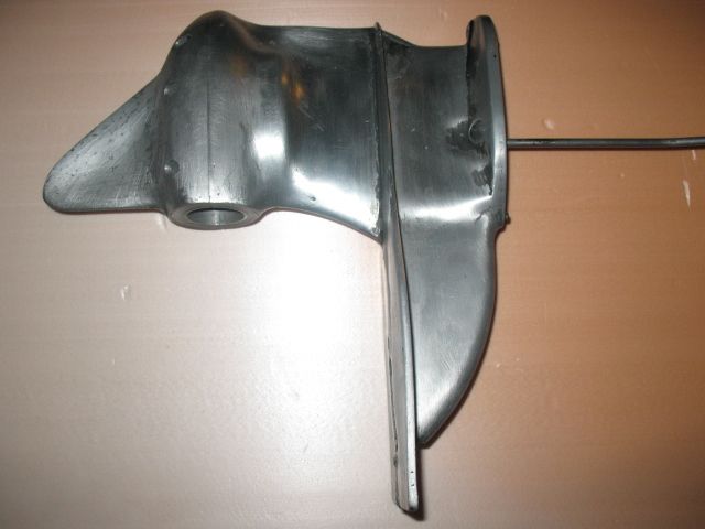

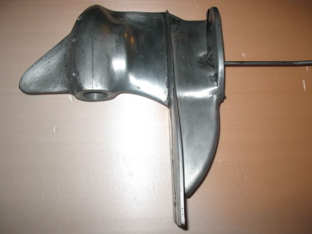

Если удлинить вал на 25мм соответственно винт сместится на 25мм и будет задевать за выхлопной отросток, что делать с выхлопом, тупо спилить и все или городить щелевой выхлоп?
FANAT5
11.09.2010
103
САРАТОВ

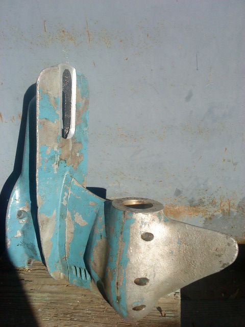

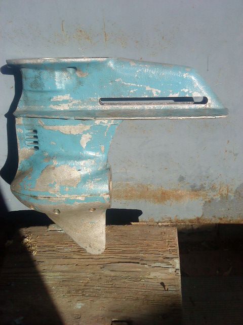

С корпусом редуктора надо провести некоторые доработки, вот корпус(прошедший испытания, сейчас дорабатывается) под удлиненный гребной вал, с улучшенной гидродинамикой...
A
Anonymous
Guest
Тоесть выхлопная просто спиливается и переделывается забор воды для охлаждения?
FANAT5
11.09.2010
103
САРАТОВ
Гость сказал(а):
Да именно, так. Водозаборник делается спереди, антикавитационная плита тоже увеличивается, и делается как на вышепреведенном фото... Варится все аргоном, далее все швы убираются, потом шлифуется... Если нет аргона можно и без него обойтись... Старую плиту подрезают, сверху приклепывается новая, ступенчатый переход стачивается... Для водозаборника делается заготовка, которую тоже приклепывают к корпусу, предварительно глушится старый водозаборник и сверлится отверстие под новый... Вобщем работа не для слабонервных... Да и главное надо удлиненный гребной вал!!!
а где этот заборник, что то не вижу?
FANAT5
11.09.2010
103
САРАТОВ
Водозаборник с другой стороны, к выходным выложу фотки-фас, профиль....

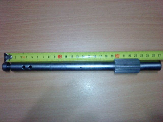

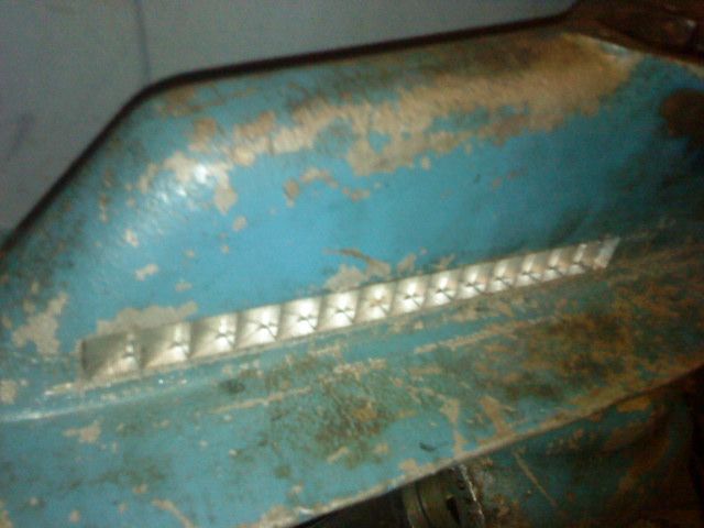

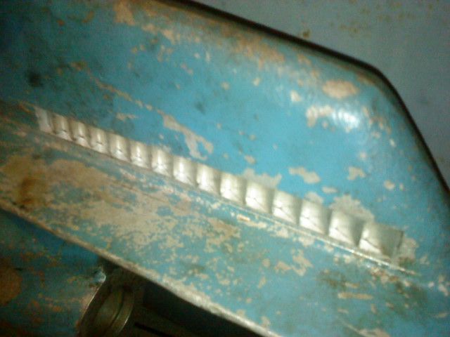

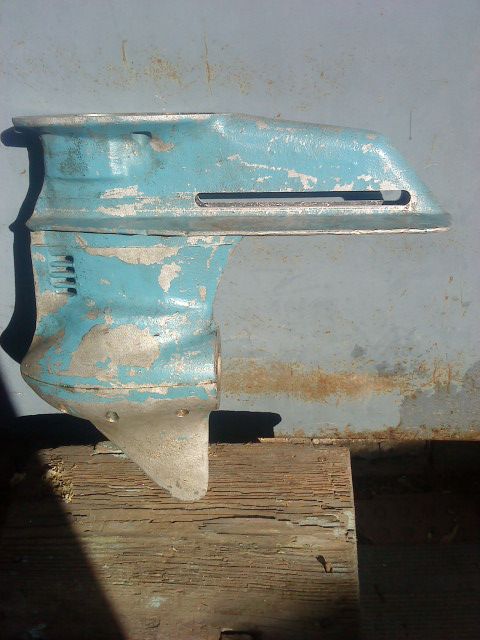

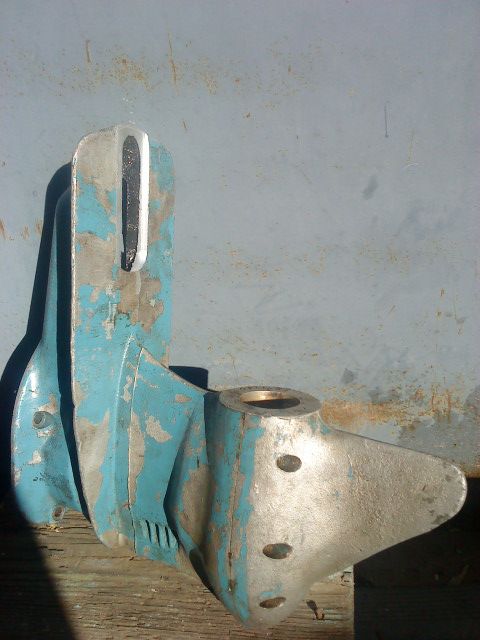

912
сегодня знакомого "вылечил" от "головной боли" за 1тыр.,на свою голову!!!
Вал - 26см.7мм.(надо прикалить)
Проставка - 5см.
Заготовки (не сверлёные)под щелевой выхлоп - 14 щелей каждая.
Корпус редуктора - обычный(пока).
завтра везу на завод корпус - фрезернуть под щелевой выхлоп и срезать выхлоп.патрубок.

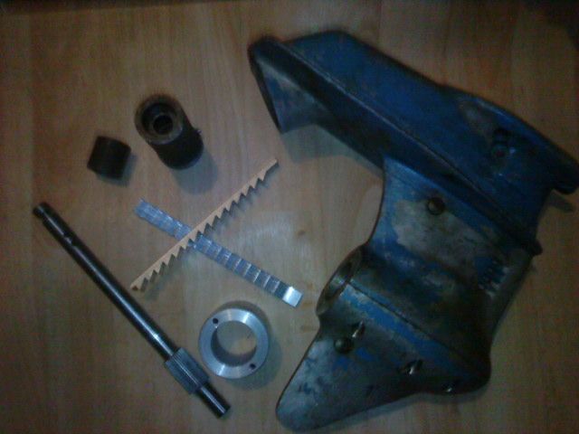

912
Ну,вот фрезеровщик и выздоровел...Любой каприз за Ваши 350р.
912
Теперь напильничек в руки и доводка + изваять заглушку на место выхлопного патрубка.Термичка - "тормозит", у них опять чтото не движется.ЖДЁМ...
LUZER
08.05.2011
661
Класс получается, ждем продолжения!
912
Угрёбся на работе сегодня нахфиг :x !!!коекак осилил вставки.... :)
теперь сверлить вставки и фиксировать...
