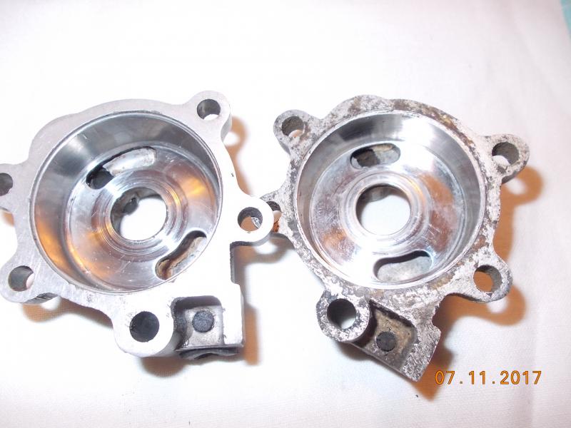

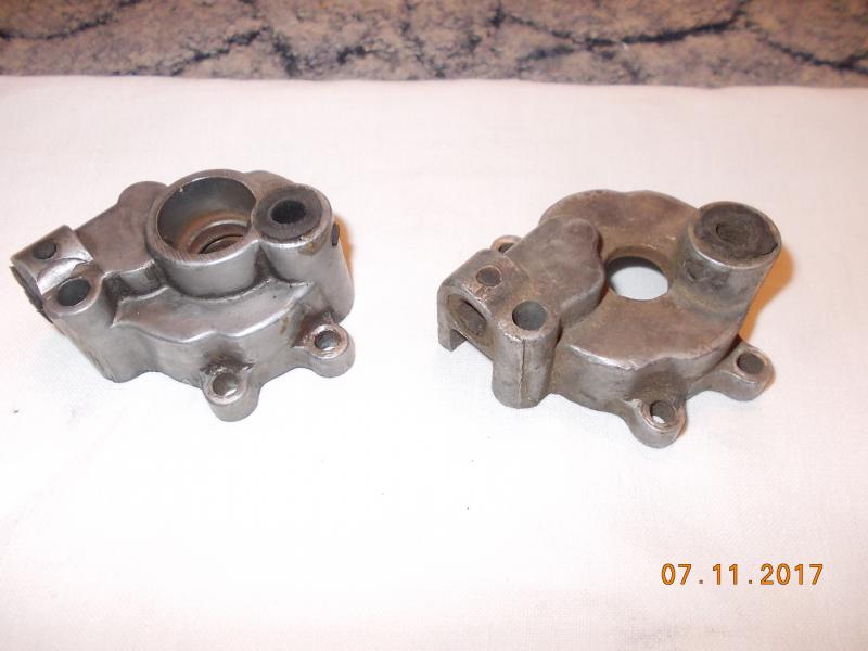

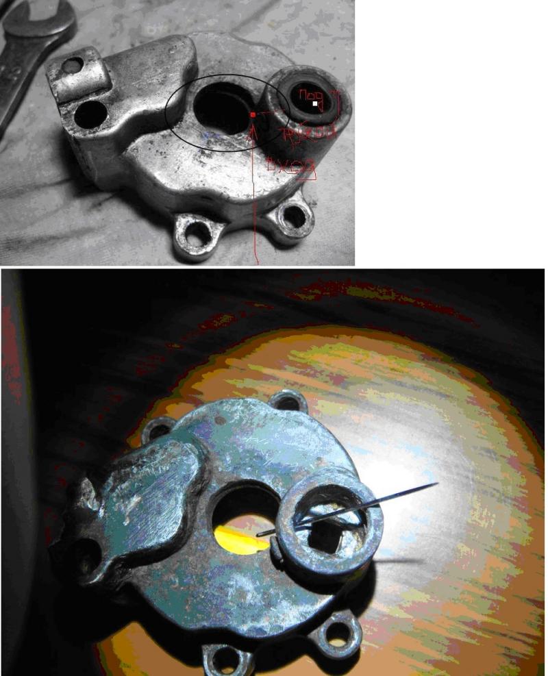

Добавлю маленько. Подогнали бу части и как раз про суфлирующее отверстие в корпусе помпы. Слева нового образца, там отверстие есть. Справа старого образца, там нет.

И где всё таки это загадочное отверстие :? :) Судя по фото я просверлил не туда :)

Лови расположение отверстий
Кстати, на корпусе помпы нового образца вокруг торсиона сделан бурт для "водяного затвора". Сделано это для того, чтобы выхлоп не летел в промежуток между торсионом и втулкой крыльчатки и тем самым не завоздушивал помпу.Это очень полезный бурт, которого нет на старых помпах!
Именно через суфлирующее отверстие под давлением с помпы туда вода и попадает.
Так же можно ещё в проставке под помпой (в рёбрах) сделать отверстия для слива воды из под пространства между зеркалом помпы и сальником. При подъёма мотора вода, попавшая в это пространство, будет стекать.

Вот с иголочкой более наглядно получилось. Тем не менее не понятно, зачем поливать вал в этом месте водой :? Вал там не обо что не трётся. Странная какая то доработка. По сути вода просто выливается наружу. В новом корпусе там бурт, там логично. И второй момент, на крыльчатке же есть кольцевые канавки вокруг втулки, они же по зеркалам уплотняют помпу, как от протечи воды, так и от попадания выхлопа. Уж тогда в это место нужно было сальник ставить.

Вал поливается в этом месте как раз для создания гидрозатвора. У старой помпы отверстие под торсион должно быть немного на конус, чтобы вода туда попадала, но видать попадала мало и "затворяла" хреново. Поэтому помпу модернизировали, сделав бурт. Выхлоп попадает в зазор между втулкой крыльчатки и вертикальным валом под зеркало частично. Там никакого уплотнения нет. А частично при приличной выработке стакана и зеркала прямо в помпу с двух сторон. Кстати, у меня где-то валяется корпус помпы вообще без стакана. У старых помп Вихря раньше сверху был сальник, потом уже стали делать корпусы без него.

Алексей, про "вода" и "попадала" всё верно, но цель другая, к гидрозатвору никакого отношения не имеет.
Юрий 4575 сказал(а):
... И второй момент, на крыльчатке же есть кольцевые канавки вокруг втулки, они же по зеркалам уплотняют помпу, как от протечи воды, так и от попадания выхлопа. ...
Юрий, вот в это место со стороны вала (причём и снизу и сверху крыльчатки, т.к. там не герметично) и подводится вода для смачивания поверхностей трения, уменьшения выработки и продления жизни крыльчатки. Буртик - чтобы вода не выплёскивалась, если по-простому. А насчёт попадания выхлопа в помпу Алексей скорее всего погорячился, ни про какое завоздушивание там речи быть не может.

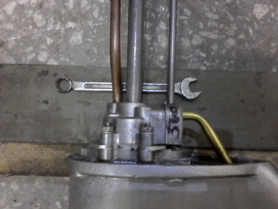

Да фиг меня знает, захотелось поставить нерж. шпильки :crazy: Хотя точно, можно было использовать нерж. болтики. Просто одна нога попалась старая, болт скорродировал и отломился, хорошо, что не заподлицо. С горелкой, йодом и уксусом выкрутил. Вот в блоке и картере пришлось вытравливать электрохимическим способом.
Сейчас действительно проблем с запчастями таких нет, есть другие - с их качеством. А вот редуктор держался фактически на соплях, три отверстия были с сорванной резьбой.

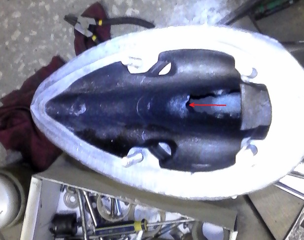

Стрелкой показал доработку отлива под трубку охлаждения, иначе она почти касалась торсиона.

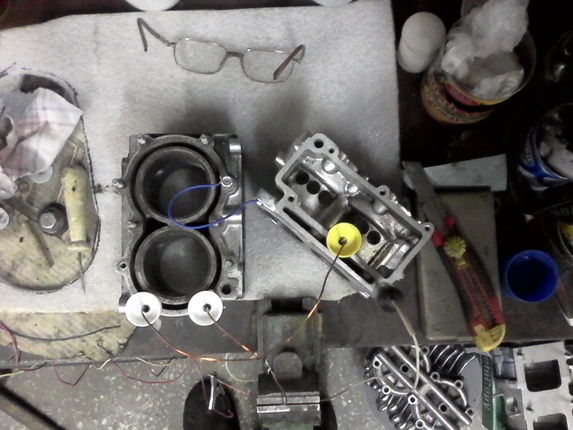

Если голову не поставил, то делов-то проверить в бочке шуруповертом - 1 минута. Какой-нибудь стержень зажимаешь в шуруповерте и куском бензошланга соединяешь с валом. Если из трубки струя воды будет больше 3-5 см, то нормально (обороты у шуруповерта около 500)

Единственно, надо точно отцентровать отверстие, потому что контролька в некоторых сапогах смещена и может придется расфрезеровать паз. Центровал так: залеплял в сапоге пластилином паз под контрольку и ставил голову. По отпечатку уже сверлил, старую контрольку заклепывал если не совпадало, а новую сверлил в бок. Сделал так уже вроде на 5 моторах.
