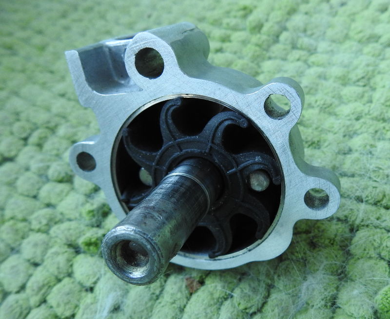

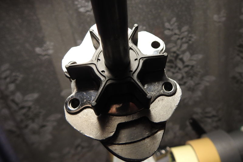

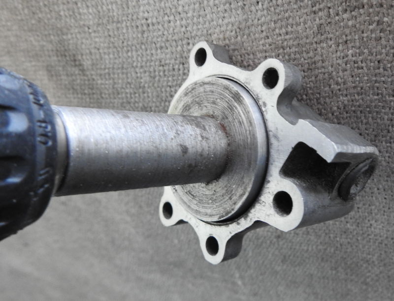

Поставил на пробу крыльчатку от Ямахи (D=53,d=12.8,H=13.9). Металл в ее конструкции отсутствует. Шпонку выпилил фигурную из нержавейки. Корпус помпы взял новый, дно стакана обработал до плоскости, на токарном срезал снизу лишнее. Натяг сделал сначала 0.3. С силиконовой смазкой вращалось рукой нормально, но после испытания дрелью в бочке рукой стало не провернуть. Поставил снизу пару прокладок из алюминиевой банки (+0.2), теперь нормально рукой крутится. Струя мощная, пробовал пальцем затыкать. Немного смущает обильное поступление воды из гидрозатвора помпы (откуда вал выходит). Буду ждать когда лед у берега оттает, чтобы испытать в сборе.

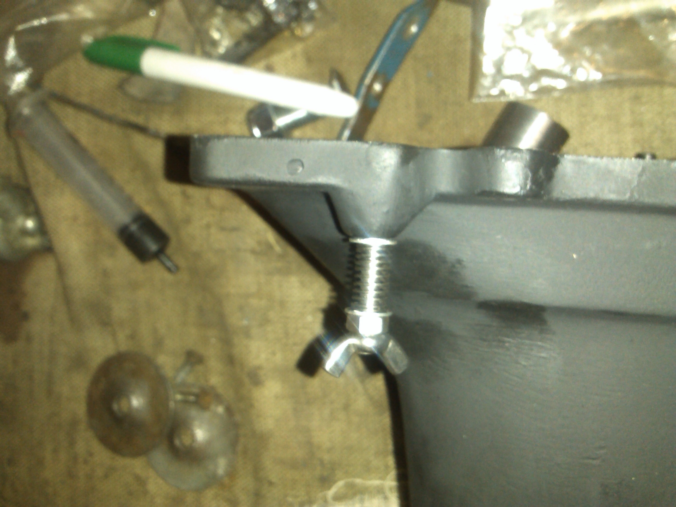

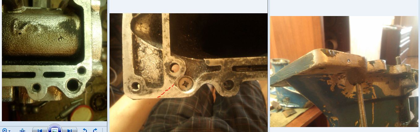

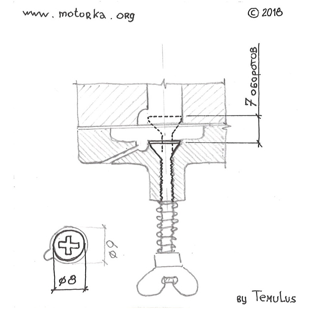

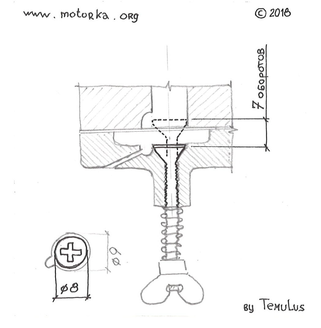

По идее Владимира Voivano, ленивый термостат с легким тюнингом!
На "выключенном" термостате- абсолютно родное исполнение охлаждения, так как винт прячется заподлицо и не торчит нисколько.
Полное перекрытие отверстия начинается на 5 оборотах (всего получилось 7 оборотов). Диаметр отверстия в блоке- 9 мм, диаметр головки винта 8 мм (М5).
Для работы контрольки даже на перекрытом отверстии вот такая доработка. Что бы даже на полностью перекрытом охлаждении кипяточек бежал спокойно!

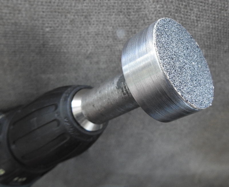

По поводу новых корпусов помп хотел подтвердить, как кто-то ранее уже здесь говорил. У них дно стакана кривое. Взял две штуки через интернет - у одной дно выпуклое , у другой вогнутое. Выточил оправку под шуруповерт, наклеивал на нее шкурки с уменьшением зерна и постепенно вывел плоскость, толщины хватило. От этой плоскости на другой оправке подрезал на станке по высоте. Не знаю, стоило или нет - пока занимался на токарном, напрессовал на шейку вала в районе сальника под помпой втулку из нержавейки, проточил в центрах до 13 мм и отполировал. Сальник соответственно заменил на 13х26.
+++ По поводу корпусов -- в дырдочку .. а за информацию по втулочке нержавейке -- просто молодца . !

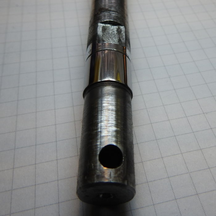

Резцом не протачивал. Там после сошлифовывания коррозии под сальником наждачной лентой получилось где-то 12.4 (при диаметре вала 13). Ну я и решил попробовать что из этого выйдет. Чистый экспромт. Поэтому и говорю, что не уверен, что сделал это правильно.

Стенка 0,8 получается.Тоже хочу так сделать,думаю до 12 проточить.Главное,что бы не провернулась втулка, на горячую сажали?

Вообще,зачетно.Теперь на гребной вал втулку и будет счастье.У нас продают валы из нержавейки просят 3000руб,но не знаю из калющейся или нет.

При такой толщине стенки эту втулку сложно было бы напрессовать на вал, а токарь из меня так себе и станок 1938-го года. Втулка вначале была выточена примерно 16 мм диаметром и напрессована на вал при помощи задней бабки станка. Потом вал зажат в центрах и втулка проточена до 13 мм и шлифована. Втулка-то едва ли провернется, как бы не лопнула.

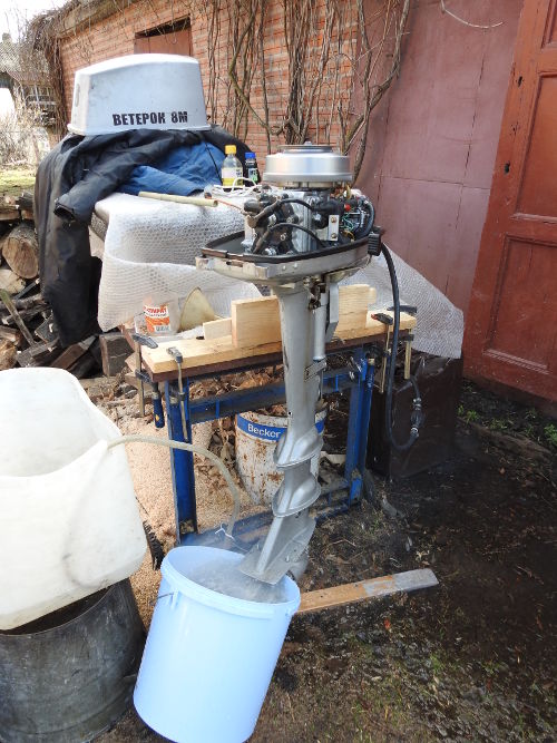

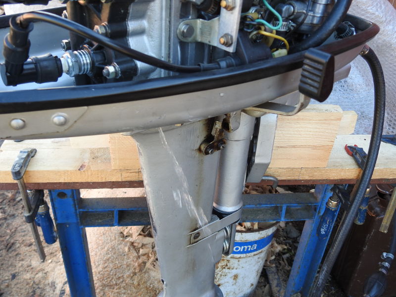

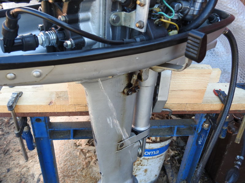

Так оно и оказалось. До воды пока добраться не получилось, собрал испытательный стенд во дворе. В положении Пуск из контрольки уверенно идет едва теплая вода (+27) при +13 в расходной емкости. Попробую побороться.

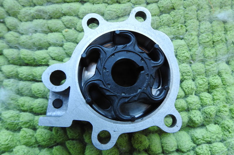

Тут у меня в хозяйстве образовалось несколько корпусов помп (б/у и новых) и с десяток крыльчаток (в основном новых, обоих типов). Я хоть перевел один мотор на ямаховскую крыльчатку, но оба сразу как-то остерегаюсь. Хотя вторая пара имп.крыльчатка + подрезанный корпус готовы. Поэтому решил из имеющихся запасов сделать впрок еще пару подобранных комплектов. Первым делом сделал ровным дно нерж. стакана - оно кривое у всех. Затем на стекле сделал ровным пластину зеркала (с обеих сторон), оно тоже далеко от плоскости. Зерно в обоих случаях от 100 до 800, потом дремелем с ГОИ. Корпус подрезал на станке под одну из "прямых" (8-лоп.) крыльчаток на натяг 0.1. У меня уже имелся печальный опыт срыва бронзовой втулки крыльчатки, поэтому завинтил с двух сторон по стяжке в виде нерж. бобышки d6x10 между лопастями и нерж. шпильки М4 (на фиксатор и кернение).

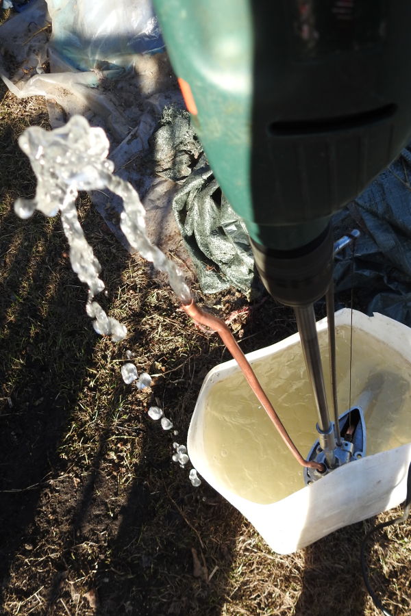

Высота фонтана воды при вращении вала дрелью - 60 см от края трубки. На рабочем моторе пока нет времени испытать.vpump1.JPGvpump2.JPGvpump3.JPG

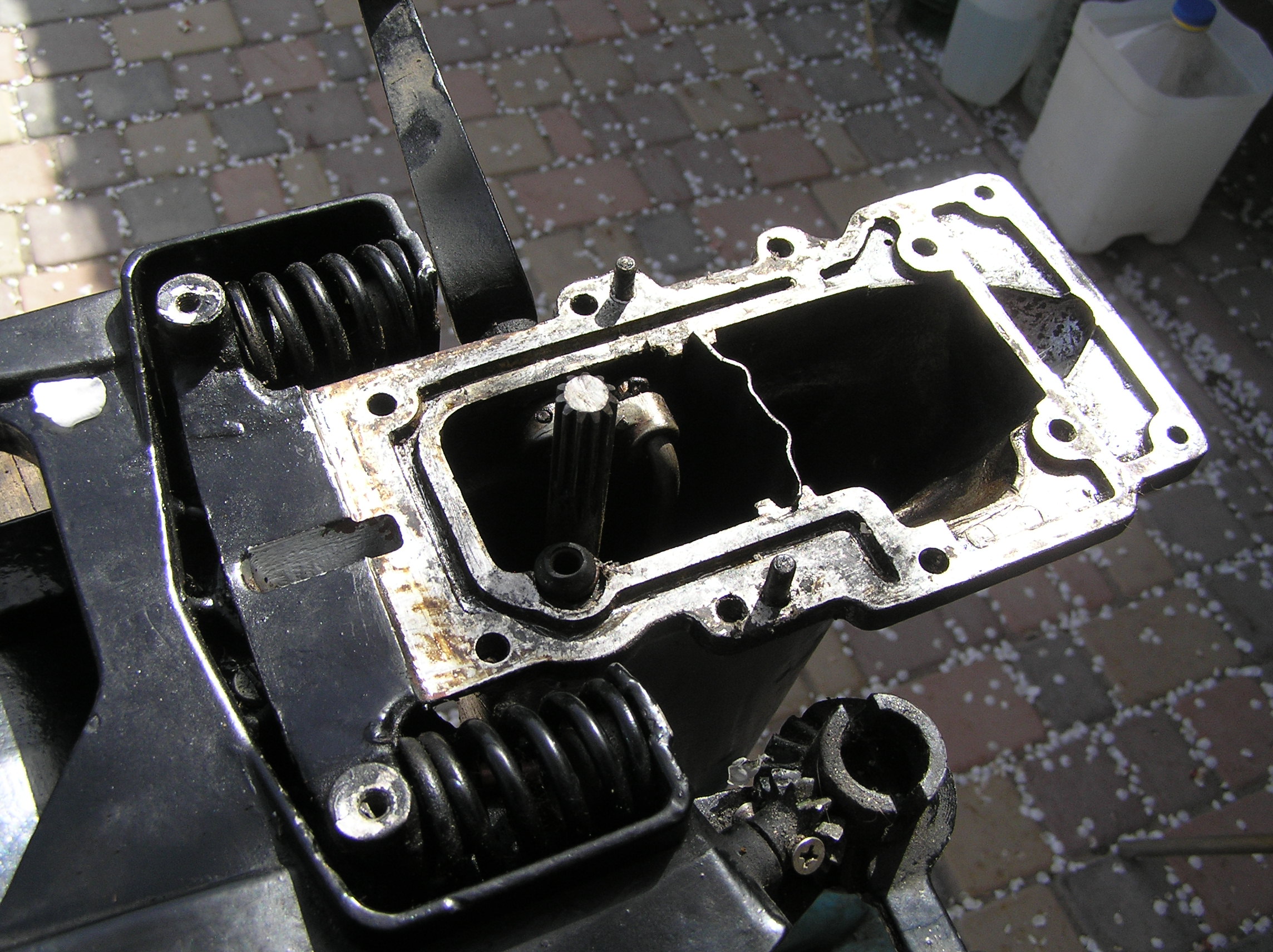

Был сильно уверен, что с новой помпой идеальной геометрии мой "горячий" экземпляр заметно похолодеет. А вот и нет - при пробном пуске струя из контрольки оказалась всё той же температуры 50-60 (что вроде как и неплохо). Ради принципа снял голову обратно для выяснения причины (это на 16-й год службы). Причина оказалась простая - входной канал, куда вставляется медная трубка. Там было сразу несколько заводских косяков (возможно взаимосвязанных). Суть в том, что два канала (вертикальный и наклонный) были взаимно ориентированы так, что при вставлении медной трубки до ступеньки-ограничителя канал перекрывался примерно наполовину. Дремелем с круглой фрезой углубил и расширил канал до образования нужного сечения и теперь после сборки из контрольки идёт тёплая водичка.
