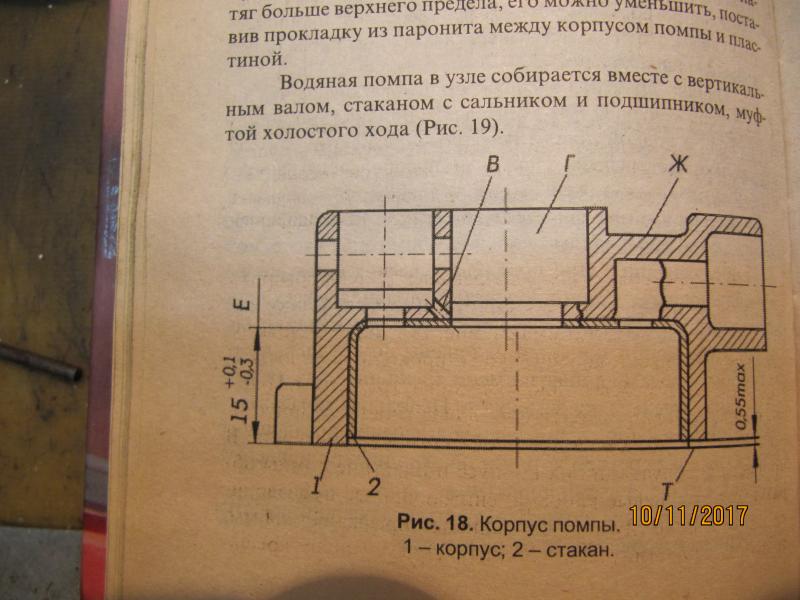

Вот про суфлирующие отверстие чертёжик попался. Оно буквой В обозначено.

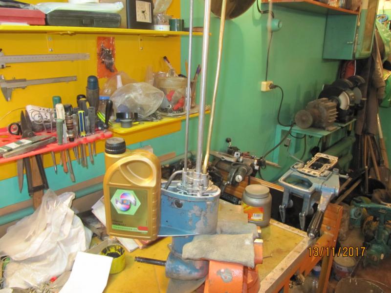

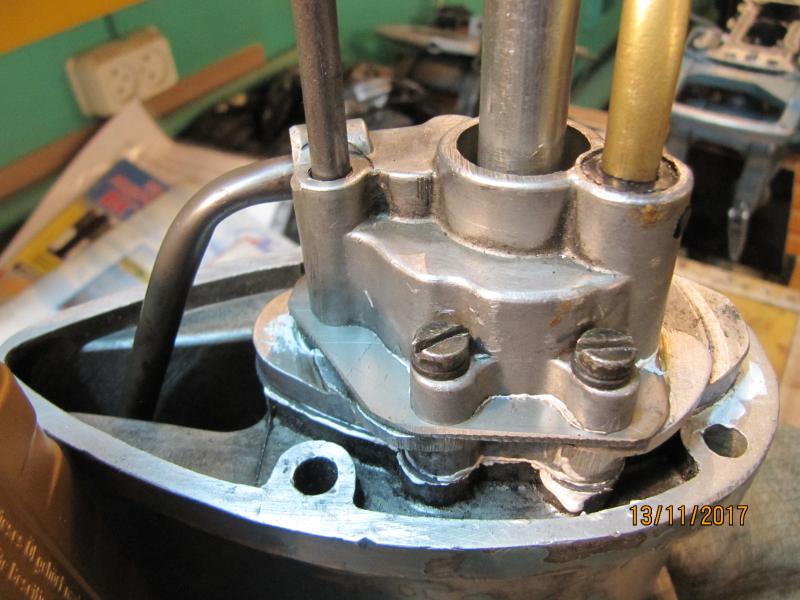

Собрал сегодня ещё один ветроредуктор. Высота крыльчатки на 0,3 мм больше глубины стакана помпы. (исправил)
За рабочий беспорядок прошу не ругать.

Собрал сегодня ещё один ветроредуктор. Высота крыльчатки на 0,3 мм меньше глубины стакана помпы.
Должна же быть больше глубины стакана на это же значение. разве нет?

Блин, писал ночью, сейчас исправлю. Конечно же крыльчатка выше, чем стакан.

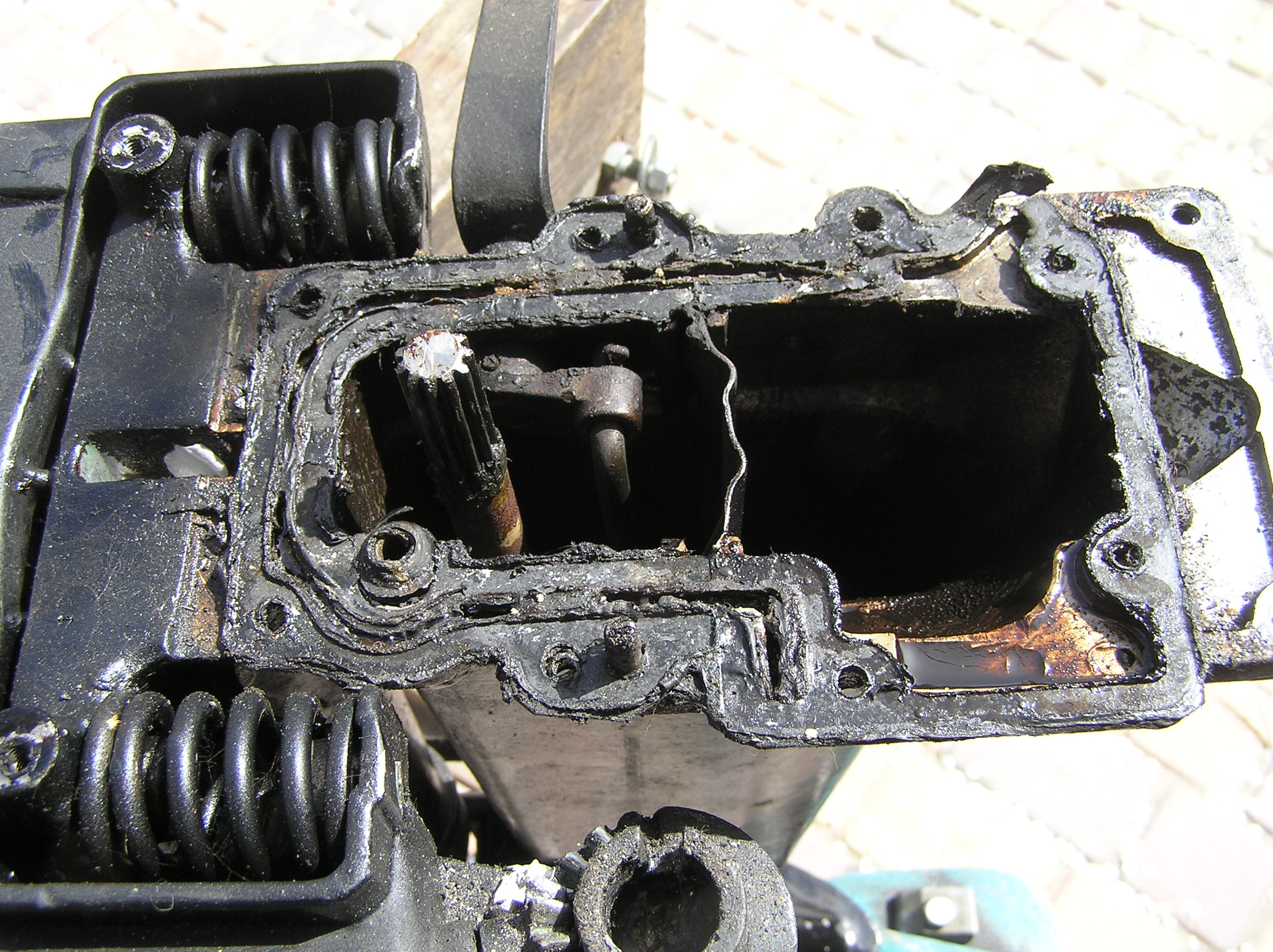

Ветерок 12. На ноге нет отверстия под контрольку. Сегодня запустил после переделки зажигания. Из ноги брызги идут, а из контрольки нет. При осмотре обнаружил её полное отсутствие. Вот и что делать разбирать ногу и сверлить, сверлить не разбирая, не знаю толщину стенок выхода отверстия, или вообще не сверлить, работала она же у прежнего хозяина. Правда спросить не у кого, хозяина нет.

Открутить 8 винтов и просверлить немного в бок. Я бы так сделал. Делов-то, на полчаса с перекурами.

Полтора-два мм и никаких трубок не надо. Под углом в бок и назад немного. Тогда ее хорошо видно и при повороте мотора на левый борт не будет вода в лодку попадать.

Расколол двигатель, понял почему нет воды из контрольки. Все каналы залиты герметиком, есть и контролька, только забитая. Снял прокладку, естественно она пришла в негодность. Почистил, Заклепал контрольку и просверлил новую в зад и в сторону. Теперь вопрос встал о прокладке, где достать или вырезать из поронита.
