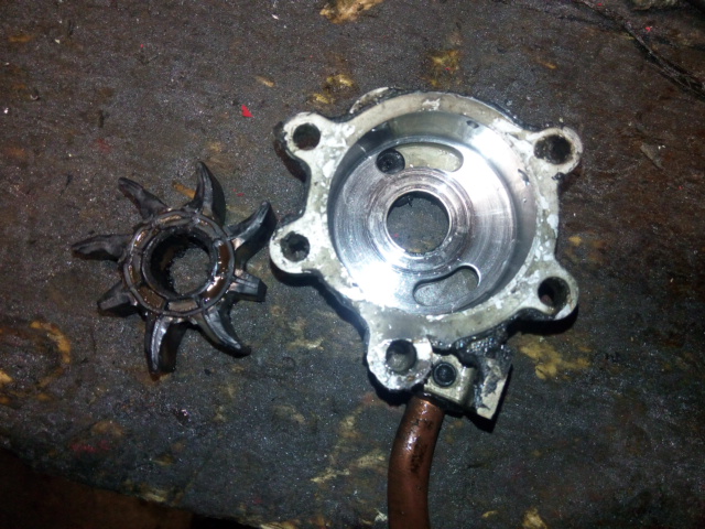

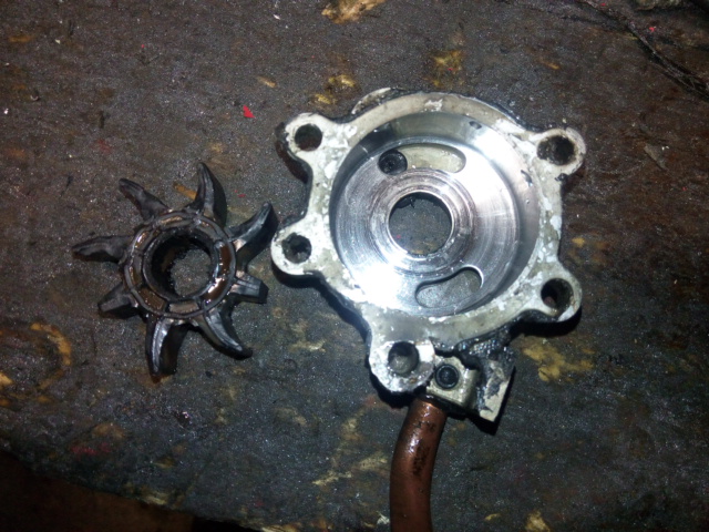

Вот такая загогулина сегодня получилась. Поставил другую голову на ногу. Обкатывал, регулировал в бочке. Вдруг перестала бежать вода из контрольки и в нижней части тоже почти исчезла. При включении винта эффекта нет. Заглушил, подлил воды в бочку, подождал пока остынет двигатель (не перегрел). Запускаю - нет воды. Пришлось разбирать. Вот результат: обломилось две лопасти, один кусок, похоже удачно, куда-то улетел,(может давно уже), а второй застрял на выходе из помпы, не пролез в медную трубку. На фото, конечно, плохо видно, но в отверстии торчал скрученный в трубочку, как специально, в виде пробки :)
Сейчас поставил шестилопастную. Конечно, качает хуже, но это может и кстати. Вода уже остывает.
Это уже второй случай у меня с восьмилопастными крыльчатками. Сейчас нет в наличии, но я, кажется, понял как с этим бороться. Их надо обрезать снаружи и делать чуть больше диаметра корпуса, тогда изгиб будет небольшой и ломаться не будет, а только естественный износ за счет трения.
Наработка помпы (полностью заменена) около 70 часов.

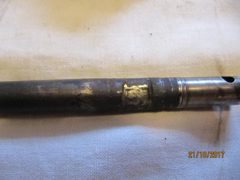

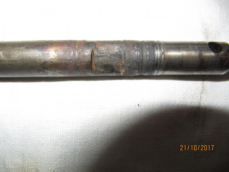

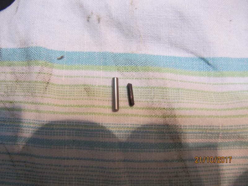

Re: проблема с системой охлаждения 8 Ветерок
Добрый день, Ветровды! Тут такое дело. Собрались прокатиться. Завели мотор, нет воды, при включении скорости тоже нет.
Причина: вывалилась шпонка, попала под крыльчатку соответственно, крыльчатка не вращается. вода не идёт. При осмотре выяснилось, что вертикальный вал(вв) в месте расположения помпы сильно корродировал и крыльчатка болтается с большим зазором. Место уплотнения сальником выработано и тоже поржавело, при этом проблем с подачей воды не возникало. Только в этом сезоне в редукторе образовалась эмульсия. Теперь думаю как заставить этот узел ещё поработать. Корпус помпы в порядке.

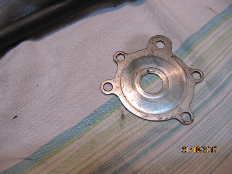

ФЛВ
27.06.2014
469
149
Леонид
Казанка-м
Ветерок8;12 Москва м

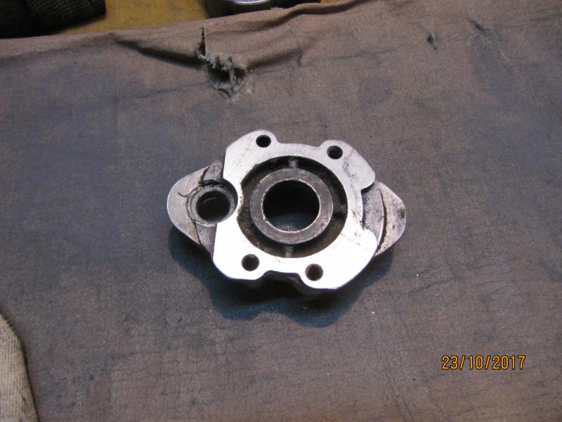

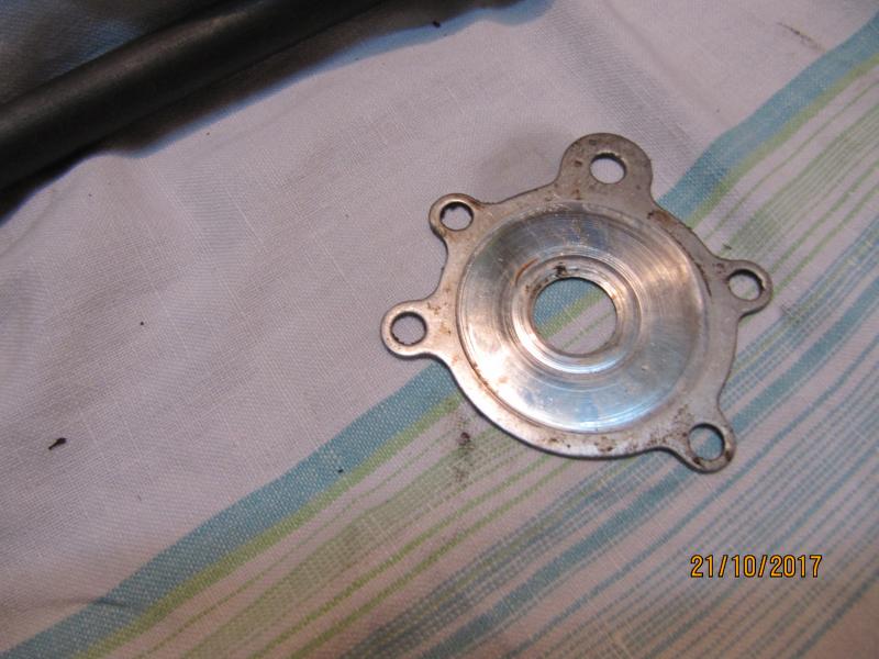

Вобщем не стал колхоз городить, купил новый вал. Voivano говорит что на новоделе катает, посмотрим. Новое зеркало помпы оказалось 0.8мм толщиной, слабенькое. Не нашёл родных размеров, но не тоньше 1.5мм. Есть такая пластинка, ваять буду, постараюсь со снимками.

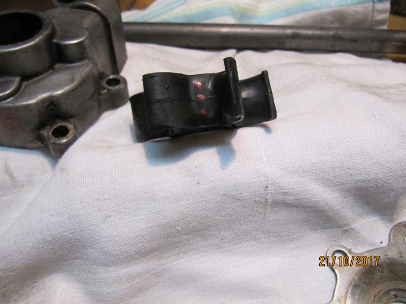

ФЛВ
27.06.2014
469
149
Леонид
Казанка-м
Немного фотографий.
ФЛВ
27.06.2014
469
149
Леонид
Казанка-м
И ещё вал.
