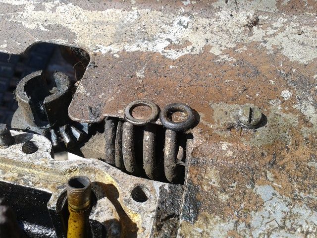

Sandro сказал(а):
Ребята, всем привет!
Там вроде бы должна стоять какая то шайба и потом резиновое уплотнительное кольцо.
Шайба обязательно нужна, без нее резиновое кольцо не подожмет к блоку. Шайба обычная, внутр. диаметр как трубка, наружний как выточка в сапоге. Проволочку еще запихай в контрольку, может забилось.
Sandro

Я понял, спасибо. Нет контролька нормальная, не забилась. Я там все прочищал. Все дело в этой щайбе значит. Если шайба прижимает резиновый уплотнитель, то без него вода просто уходит в сапог. Спасибо за помощь.

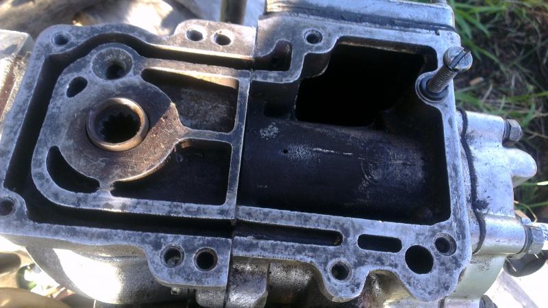

У меня вопрос, каким образом вода попадает под крепежный винт, который я оставил на снятой голове? Его видно на фотографии. Если выкрутить, запустить в контур воду и продуть, то из этого отверстия тоже идет вода... Где-то пробой? Воды на контрольке естессно нет, вода заходит под голову - дальше где-то непорядок.))

Все в порядке у тебя с этим винтом. Вода сразу идёт в выхлопную. Там и начинай искать

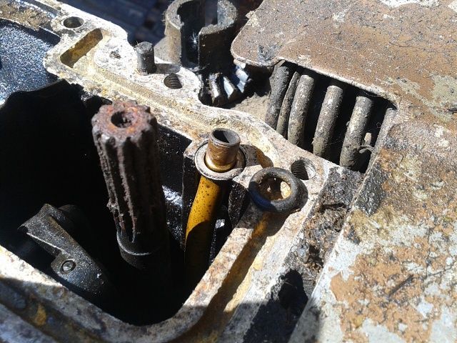

Вчера рылся в гараже и понимаю что на столе лежит шайба которая прижимает резиновое кольцо. Что могу сказать, без нее можно, но не долго, струя из контрольки прерывиста, температура - рука терпит.
PS Ну вот теперь будет чем в выходные заняться :roll: .
Короче шайба оказалась не та. Может кто знает ее размеры. Или сможет замерить.

да че ее мерить то? внутри диаметр трубки, а нуружный чтоб в паз ноги входила. Я пока собирал тоже потерял, потом взял шайбу внутри вроде 6 и болгаркой по кругу обточил чтоб в паз влезла. Делов минут 10-15.

Все верно, но. Когда гараж является местом постоянного ремонта то найти шайбу (внутренний диаметр 9 ибо трубка 8, а внешний 14) не проблема хотя нет проблема потому что это не стандартная шайба. У меня гараж больше склад барахла чем мастерская и соответственно подходящего увы нет. Разве что случайно как шестигранник 6 который у меня оказался только потому что в своё время спер с литейки где им прикручивали прессформы, а так пришлось бы покупать.
Выход получился такой, берем стандартную шайбу 9/16/1,5 и обтачиваем/вырубаем в размер паза в в ноге.

Как вариант беру гровер 8 распрямляю и в самый раз.
