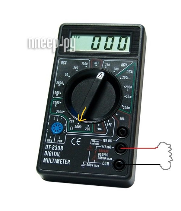

Володь а если катуха мертвеет тогда может правда мб-22 или 23 прощеБешенный сказал(а):Ставь бурановский и не парься. Катушку обязательно проверь!!!!!
