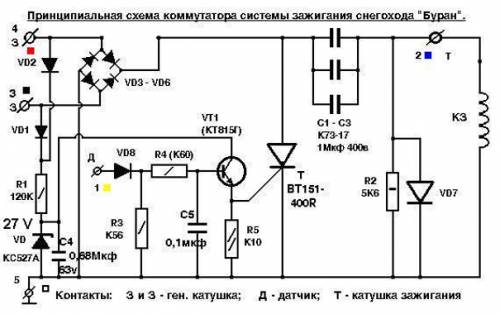

А ты нигде не видел схемы по типу оригинального блока?

По зажиганию открою вам небольшой секрет. Давным давно расстался с паяльником и перешёл на готовые коммутаторы от Бурана http://burantorg.ru/shop/zapchasti-k-sn ... rudovanie/ Цена 250 рублей. Для поворотного магдино лучше не придумаешь. И ВВ катушки там же. Для не поворотного комм 6ти проводный. Только нужно колхозить два датчика. Один на зарядной катушке Второй отдельно
По поводу Пузыря замечу.Все схемы он успешно повторил после бесед с Дмитрием ,а затем объявил его неучем или ещё не понятно кем,.после чего Дмитрий ушел с сайта.....Тема на мтл была
Китайские коммы лучше с ними не заморачиваться. Если даже их заставить работать, то как правило живут не долго. Пузырь их тоже рекламировал,но тема быстро сдохла и положительных отзывов нет.

Володь китаекомутаторы кака конечно.пример эта тема.но кака в основном изза компонентов.а сама техническая сторона иногда еще и ничего.так как в основном это копии брендовых зажигалок.просто все сделано как попало и из чего попало.да еще и кем попало.видео где то было как китаянка трансформаторы мотает.по поводу схем .пробовать в данном случае можно все.и Дмитрия и Лукича и Ивана с мотолодки и для мб-22-23.какая нибудь из них полюбому заработает.я посоветовал ту которую вроде бы удачно внедрили на сего зверька.просто насоветую человеку сейчас паяй эту или ту а получится лажа.лично сам бы начал со схем Дмитрия и ЛУкича.они просты и проверены.но не увидев что под маховиком трудно что то советовать.короче надо эксперементировать.

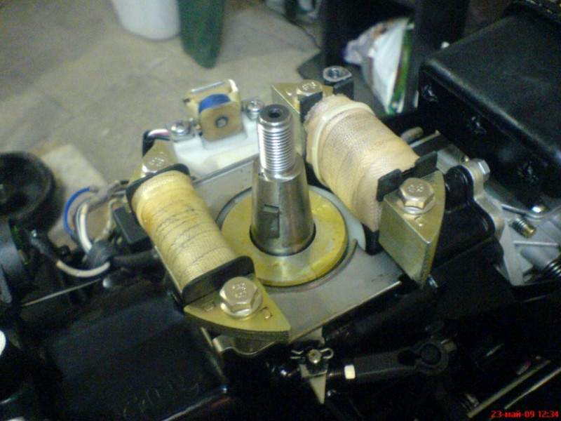

Вот всё что по маховиком

latrodectus сказал(а):
Можно подробней про колхоз с датчиками? Что, куда, зачем?
Все проще некуда Все давно придумано.
Самая большая это генераторная В данный момент она нас не интересует Которая поменьше это зарядная Вид у неё кстать не совсем здоровый. Померь её сопротивление. И совсем маленькая это похоже датчик.
Магдино поворотное ?

Володь у него зарядная и датчик по углу совпадают кажется с катухами мб-2.может ему и правда схема Дмитрия пойдет?маховик бы еще изнутри глянуть.

Нет, катушки намертво привинчены к корпусу, фото не моё, но полностью соответствует. Датчик положения зажигания регулируется(виден на заднем плане синий)

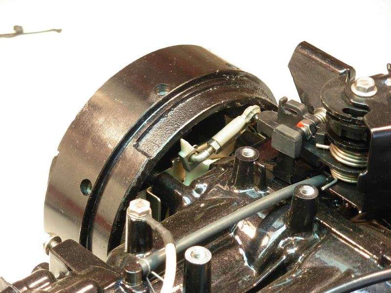

На маховике внутри равноудаленные четыре магнита. Магниты чуть больше чем расстояние между ними.

Датчик смотрит на маховик(на выступы их 2) регулируется тягой и изменяет УОЗ

Эта тяга "привязана " к ручке румпеля?

К румпелю. Работает через пружинку примерно с 1/3 газа.

Если "привязанная",т.е с изменением газа изменяется положение магдино,то подойдет комм с бурана. Если нет то можно поставить сх от Дмитрия или готовый комм МБ 22, т. е с автоматическим изменением УОЗ.
Мадино с Бурана Подмаховичная часть меньшего диаметра, следовательно не подойдет

Еще раз пишу Проверь сопротивление зарядной катушки.Обычным китайским тестером.

Жень а ты не пробовал тягу снять и на холостом рукой туда -сюда датчик погонять плавно?

катуха зарядная пожелтела как вроде грелась или это фото такое?ты из за этого сопротивление просиш да Володь?

Вполне возможно родной комм рабочий а вот на катушки грешили. Горели они При межвитковом могут быть похожие траблы как на твоем двигле
Ну да

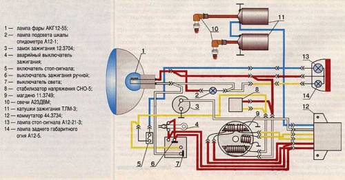

По цветной схеме, я так понимаю, на катушке зажигания есть первичная и вторичная обмотка, на моей же только одна обмотка, как быть? Да и фото не моё, первое в инете нашел чтоб показать.

Датчик пробовал гонять, увеличиваются обороты, убираешь винтом количества - колбасит.
