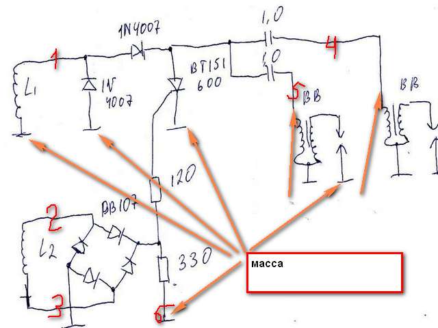

схема в СООбщении Пузыря.там не 4 вывода а как и у тебя.судя по мануалу вместе с массой 7.вторую ссылку читай.

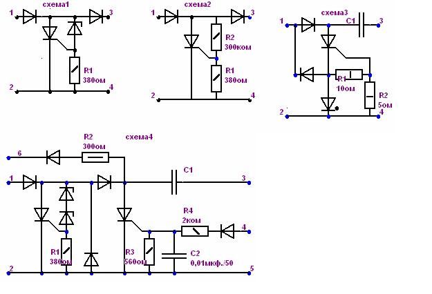

Пожалуйста разжуйте кто может как вот это "Схема№3"
подключить на мой мотор?
Куда подключить датчик с маховика, катушку из-под маховика, ВВ катушки и кнопку СТОП?

никак.http://forum.motolodka.ru/read.php?f=1& ... ly_1261756.ВОТ ССЫЛКА.В НЕЙ В САМОМ НАЧАЛЕ ОТ РУКИ НАРИСОВАНА СХЕМА.АВТОР СТАНИСЛАВ ПУЗЫРЬ.СХЕМА ЗАТОЧЕНА ИМЕННО ПОД ТАКОЕ ЗАЖИГАНИЕ.ПАЯЕМ СТАВИМ ЗАВОДИМ.ну хрен с ним искать в гугле трудно.но готовое прочитать внимательно неужто тяжело.

смотреть нужно по родному.1---это генераторная катуха.2-3--датчик4-5----катухи свечные.массу6 всю до кучи.

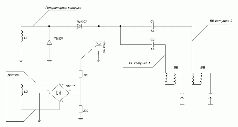

Вот та же схема только в программе нарисованная, может кому и понадобится. Спасибо огромное КОЛЕБАССУ. (я всё правильно нарисовал? Где кнопка стоп, я дорисую потом и поправлю.)

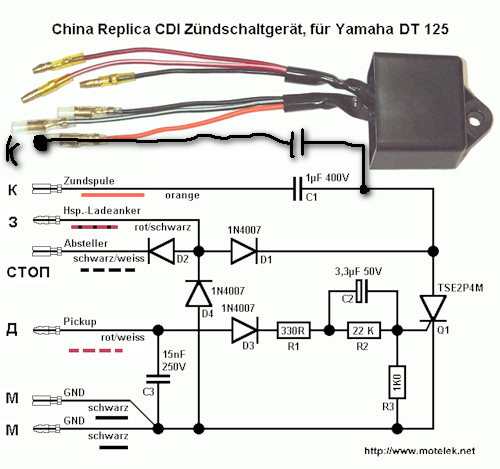

совершенно верно.если бы еще глянуть расположение катух под маховиком.сдается мне туда вот такая схемка пошла быhttp://yadi.sk/d/G1amaoWjKZx8L
КОЛЕБАСС
23.08.2013
1 765
71
НИКОЛАЙ
Динги-самострой. неман 1
САЛЮТ-2. прибой5 сузуки дт 15
гадство не то выложил.вот эту имел ввиду

Спасибо, читаю везде. Если я правильно понял, по схеме "Пузыря" искра будет образовываться на обеих катушках одновременно (и соответственно в 2 раза чаще) ? Или я не прав?

верно.так-же как и при надежной схеме Дмитрия22
