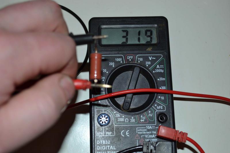

Пробовал мерить сегодня сопротивление двумя китайскими мультиметрами на генераторной катушке.
Оба показывают разные результаты! :eek:
Один показывает 058 другой 258. Где искать правду?
возьми заведомо целый резистор(сопротивление)например 100ом.и померяй обоими мультиметрами.и выбирай который правильно покажет

Спасибо, не догадался сам. Как раз у меня остались от самодельного блока.

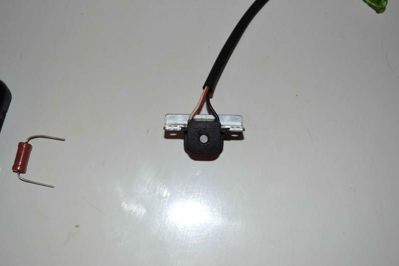

Засада кругом, ездил сегодня на диагностику подвески. Официалы насчитали работы и запчастей на 32000. С неоригинальными и работой не официалов думаю влезть в 10ку. Кошмар!
Теперь о моторе, точнее о катушках.

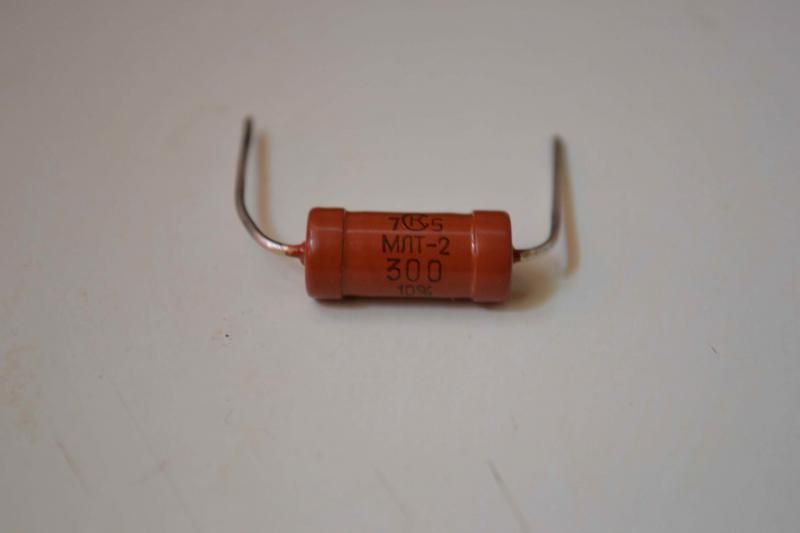

Для проверки работоспособности мультиметра, был взят резистор на 300 Ом
И протестирован мультиметр

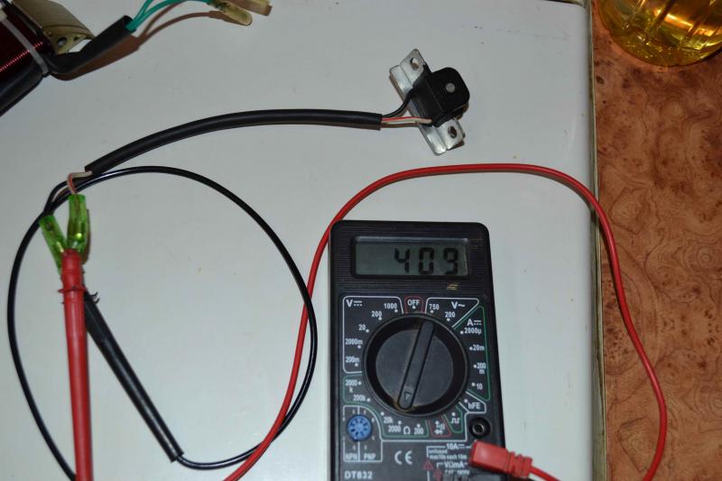

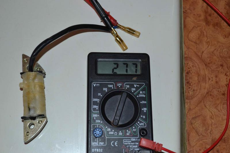

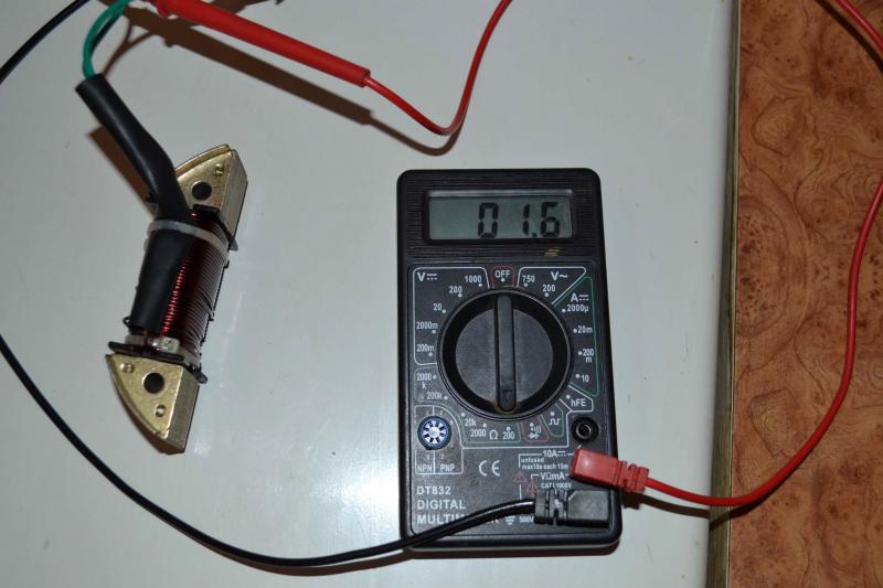

Теперь когда я знаю что мультиметр показывает примерно ровно меряю катушки.
Вот такие получились результаты. Вы скажете - Вот она! Катушка неисправна и где то коротит! Ан нет! Сегодня догадался позвонить в полуофициальный сервис китайских моторов в Москве и человек (Андрей,спасибо ему огромное) на мой вопрос о сопротивлении зарядной катушки на SEA-PRO OTH 15 ответил, что сопротивление в ней должно быть в районе 240 Ом. Так же спросил про лепестковые клапана, и сказал посмотреть чтобы один поршень был в ВМТ ровно в тот момент когда второй в НМТ.
Прошу, ваши мысли, завтра будет теплей, сниму и выложу подробное видео о работе моего китайского засранца. Постараюсь чтобы можно было разглядеть и услышать всё что мне не нравится.

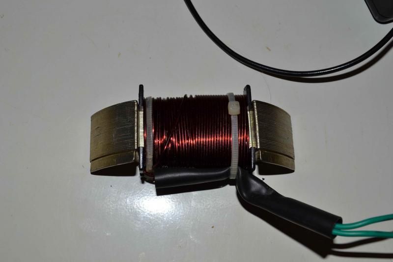

И еще.

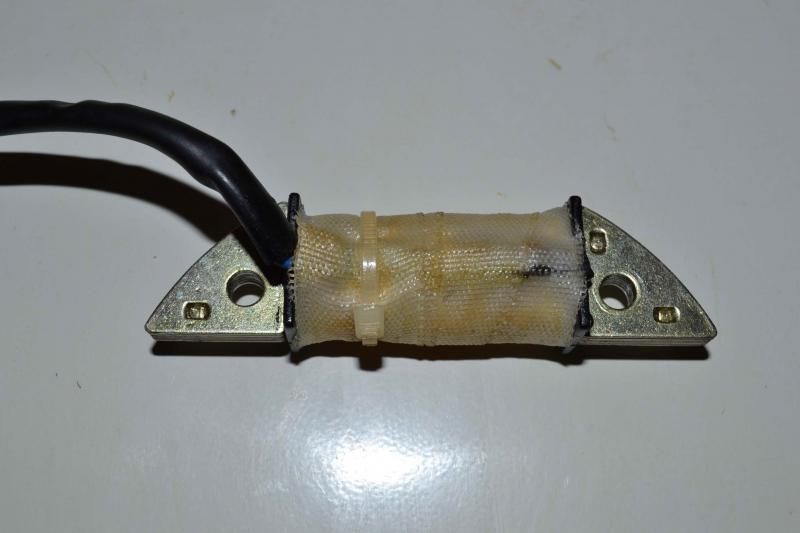

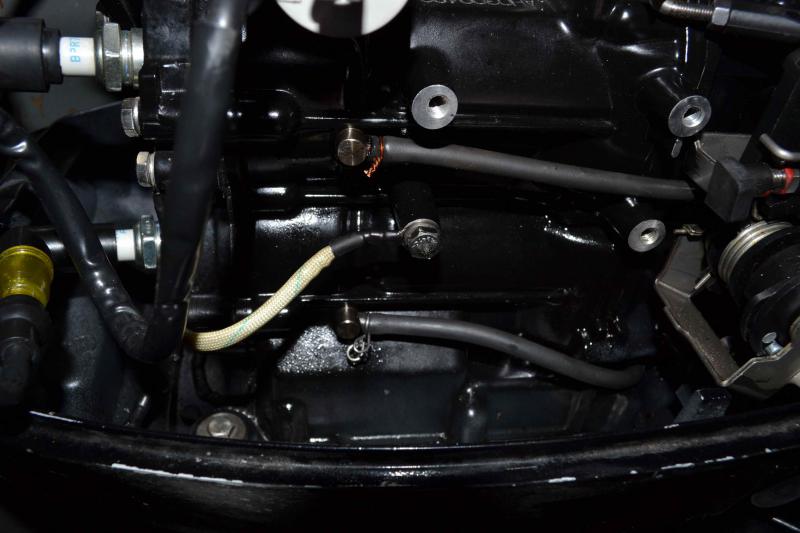

На последнем фото видно что два провода потерты может было к.з.

не понятно как то.у датчика сопротивление больше чем у зарядной почти в два раза.как так.я тебе выше ссылку дал так там получается зарядная 235 ом а датчик103 ом.в 2 раза меньше а тут наоборот.

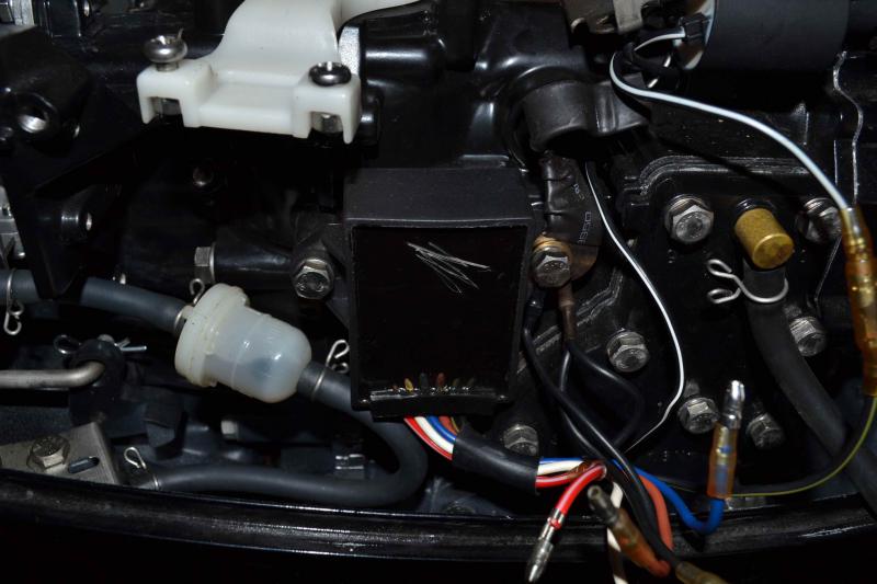

Провод потерт один, на втором клеевая сопля. КЗ было, Замена ВВ катушек результата не дала. Колебасс, та схема которая там и та что ты мне давал отличается от родной. В родной датчик одним концом подключается к массе, а оба выхода с катушки зарядки идут в блок, а в тех наоборот. Может в этом дело.

как бы объяснить.....не знаю каким проводом мотаются тут катухи но суть такова.взять любое рашн зажигание катухи мотаются так. на вихря мб-2 заводское зарядная -8000вит
даатчик -2000вит
самопал мотаем заряд.-5500-6000вит
датчик 6000-1000вит
ветер самопал мотаем заряд-5000вит
датчик=====250вит
уловил суть.как у 8000 -6000-5000витков сопротивление может быть меньше2000-1000-250витков соответственно почти в 2 раза???
не можеш позвонить этому Андрею и узнать сопротивление датчика?

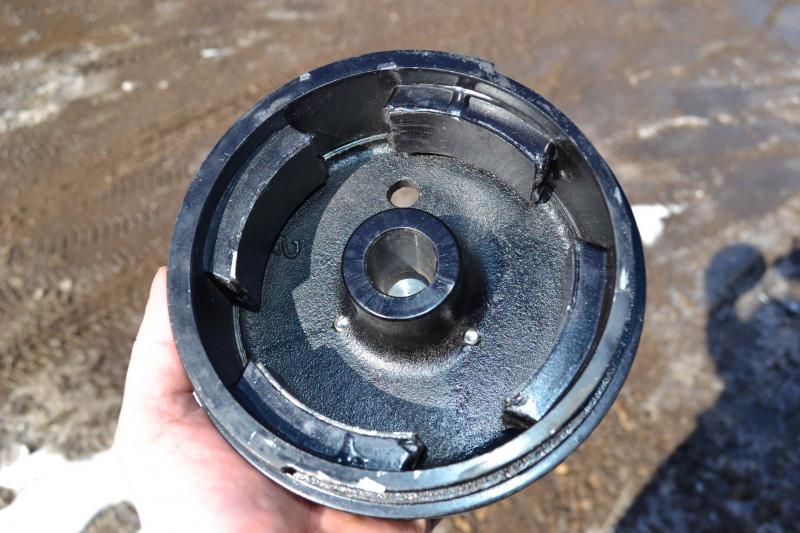

В датчике есть магнит, так как прилипает к любой железяке вот той круглой железкой, что на фото, может он как то влияет. ( я не спец) И показывает около 5 вольт всё как по мануалу. И датчик - это отдельная катушка. А на на наших как я понял датчик это продолжение зарядной.

Жека ну для верности (это на свой страх и риск !!!)я бы попробовал аккуратно снять изоляцию с зарядной катухи визуально осмотреть провод.что это чернеет ка бы?а магнит на сопротивление никак не влияет.может тогда Андрей что то путает.во первых реально 240 ом для зарядной мало.но даже допустим так и должно быть .но нету никакого смысла мотать на датчик больше провода чем на зарядную.второй вопрос как они уместили в датчик маленький провода больше в два раза чем на огромный сердечник зарядной катушки? :unknown:

Скорей всего провод гораздо тоньше. Завтра попробую позвонить в сервис НЕКИТАЙСКИХ моторов. Они напрочь отказываются от недорогих аналогов. Попробую что нибудь соврать и выведать информацию у них.

Более чем странные данные. С таким сопротивлением датчик :? Для зарядной такое сопротивление будет если только намотана относительно толстым проводом.

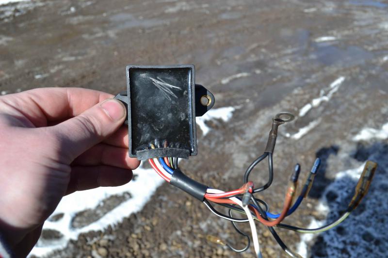

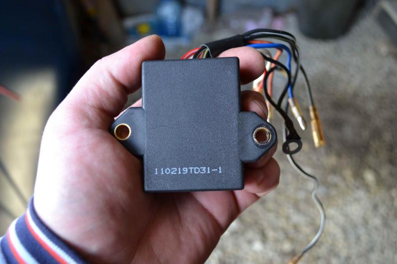

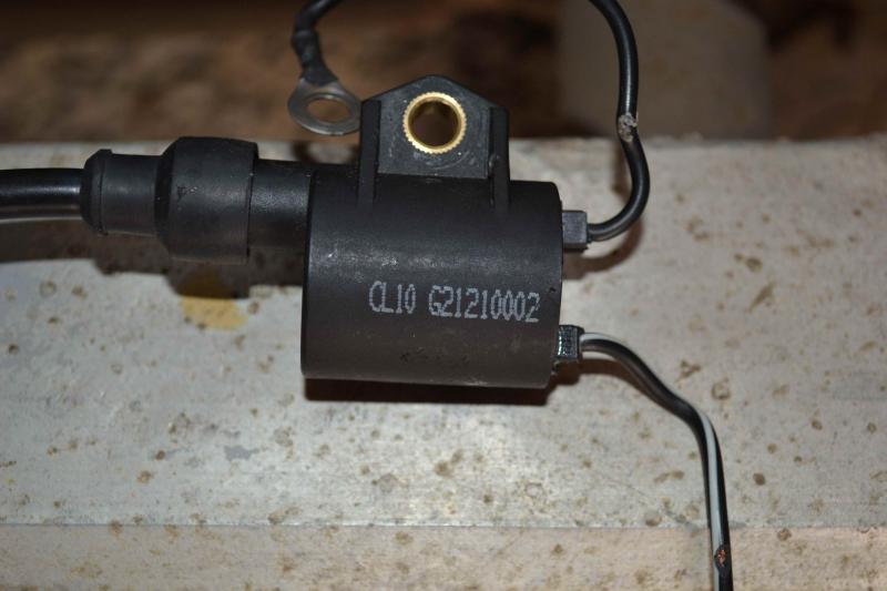

Если поменять китайское оборудование на отечественное, я имею в виду блок зажигание и ВВ катушки, нужно будет перемотать датчик и зарядную катушку? Машинку для намотки я соорудил на работе и даже приспособил ОРИГИНАЛЬНЫЙ(китайский) калькулятор как счетчик витков. Внимание ВОПРОС! Куда я должен буду установить датчик? На штатное место?
