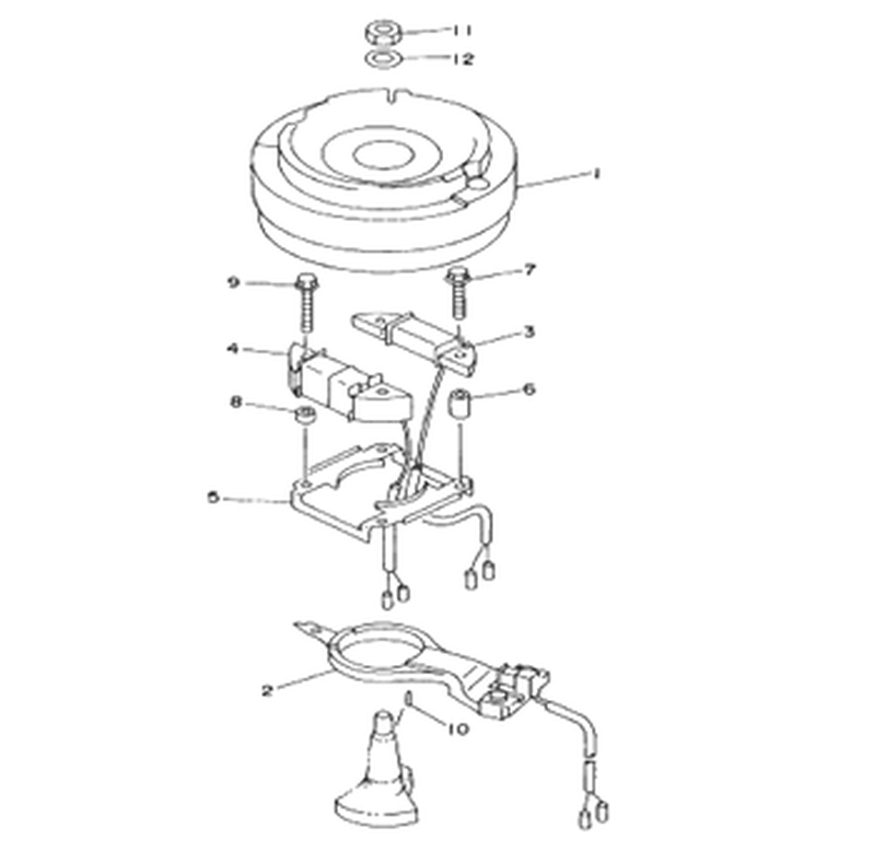

сиа про 9.9 отн болтается датчик холла. подложил тонкую второпластовую шайбу чихи прекратились

Да. Не холла а импульсный датчик. Вот под эту поворотную штуку под номером 2 и подложил. Она болталась.

А у датчика свой магнит, или он "видит" магниты внутри маховика ?
