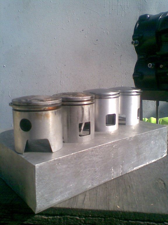

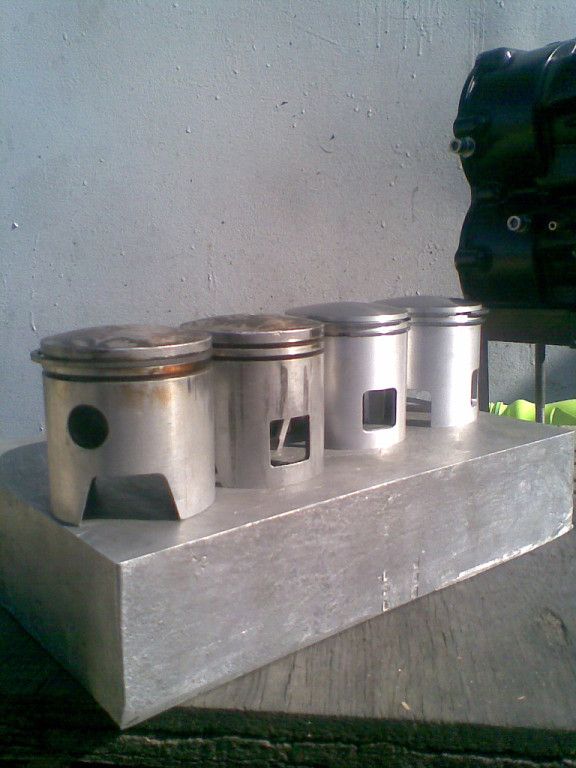

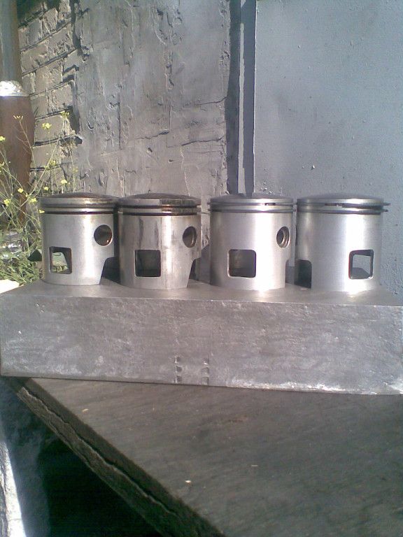

Аналогичная неисправность , с такими симптомами, на таком же моторе . Разборка мотора показала , причина неисправности в поршнях . Обильные задиры от при хватов . Пришлось изготовить поршни . Хозяин мотора от оригинальных отказался . После ремонта , почти два сезона активной эксплуатации ( из слов хозяина мотора ) замечаний к работе мотора нет ! Попытаюсь выложить фото поршней с этого мотора . С лева - родные , с права - моего изготовления . Да, забыл сказать - родные поршни отработали около 10 часов . Обкатку мотора осуществляли согласно рекомендаций производителя - так утверждал хозяин мотора .

nezinkas5 - Я бы с тобой согласился , если бы не одно но ! Дело в том , что с карбюратором никаких ремонтных работ не проводилось , сняли и после ремонта установили . Я думаю , что это дефект производителя , потому , что после расточки цилиндров и установки мной изготовленных поршней , мотор отработал почти два сезона активной эксплуатации без замечаний.
