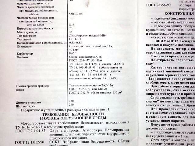

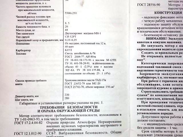

Дословно из инструкции: Автомобильный бензин А-72 или А-76 ГОСТ 2084-67 в смеси с маслом автотракторным АСп-10, АКп-10 ГОСТ 1862-63 в соотношении по объему 20:1, в период обкатки 16:1.
Про редуктор: Трансмиссионное автотракторное масло "летнее" ГОСТ 542-50, трансмиссионное тракторное масло ТЭ-15 ЭФО ТУ 38-1-189-68; или МС-20 ГОСТ 1013-49, объем заправки 150см. куб.
Инструкция: "Издание 11", мотор 1977 года выпуска.
Пока писал, Валерий убрал свой вопрос...
Допишу уже...
Есть еще инструкция 2002 года, "Издание 33"
Топливо: Смесь бензина А-76, АИ-80эк с маслом М-12ТП ТУ38.401-58-28-91, МГД-14М ТУ 38.101.930-87 в соотношении по объему 40:1(2,5%) или с маслом МГ-8А ТУ 38.101.135-88, в соотношении по объему 25:1(4%).
Редуктор: Трансмиссионное масло ТАД-17и ГОСТ 23652-79 или МС-20 ГОСТ 21743-76, объем заправки 150см.куб.
Все!

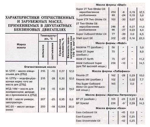

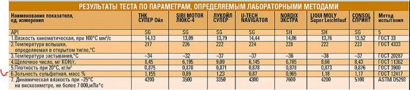

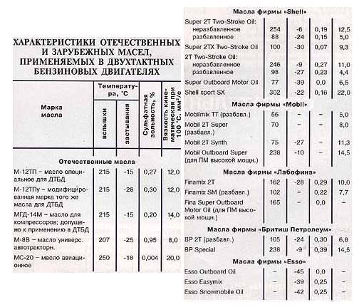

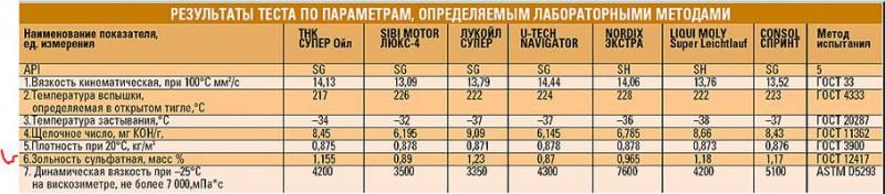

Но если исходить от зольности, то М8в примерно как нынешняя полусинтетика.
Из таблиц выше и ещё этой ниже видно, что масла для 2тк имеют зольность - читай присадки- в районе 0,2%
А все моторные от 0,9 и выше, до 1,8 у дизмасел.
Вон полусинтетики которые НЕ рекомендуются лить в 2тк имеют ту же зольность.
А м8в рекомендуют... ЗАГАДКА!
Поэтому я и лью то, что есть в наличии в данный момент, главное достаточное количество, и думаю, что нихрена мотору не будет... ни плохого... ни хорошего, работает себе, да работает. :unknown:
