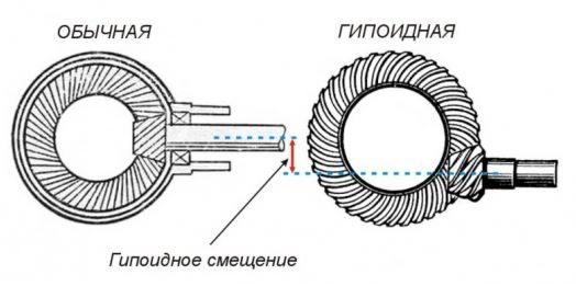

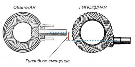

Да и вообще, в редуктор плм воде попасть труднее чем в редуктор авто, отличие: наличие-отсутствие сапуна ). При условии исправных сальников.
Немного разные условия работы, некорректное сравнение .
Редуктор авто разогревается до 80град, там, как правило, гипоидная передача, обороты редко 3000 об\мин, не столь постоянно.
Редуктор плм не гипоидный, обороты 5000-6000 об\мин на протяжении часа не редкость.

Стандарт API GL-4 определен для трансмиссионных масел, используемых для конических и гипоидных передач коробок передач и агрегатов ведущих мостов, работающих в условиях умеренных скоростей и нагрузок.
Стандарт API GL-5 — для высокоскоростных гипоидных передач и ведущих мостов, работающих при высоких температурах и подвергающиеся кратковременной ударной нагрузке.
Вот исходя из данных характеристик, в плм лучше лить пятёрку, там высокоскоростной редуктор. Но там не гипоидная передача...

Обнаружить в линейке автомасел такое масло, чтобы было предназначено для "супер высокоскоростного и не гипоидного редуктора" не возможно.
1. Нигде в авто нет таких оборотов.
2. При работе не гипоидной передачи происходят сильные ударные нагрузки при зацеплении шестерён.
Не буду обьяснять, что наклон зубьев шестерён никакого отношения к гипоидной передаче не имеет.

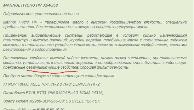

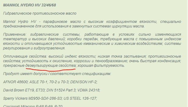

На фото Ямалюб - трансмиссионка типа GL-4 это всего лишь тип масла, смазывающие свойства которого соответствуют GL-4. Плюс, возможно, чего то там ещё улучшающие его свойства при конкретном применении в редукторе плм, но ни ухудшающие свойств GL-4. Его можно залить и в авто. Почему бы нет? В авто же льются любые масла типа GL-4.
А в плм "маринистые" GL-4. Желательно.)))
Вот например, это лить в редуктор нельзя, хотя там тоже "высокие деэмульгирующие свойства", но не GL-4 ни грамма.)))))
