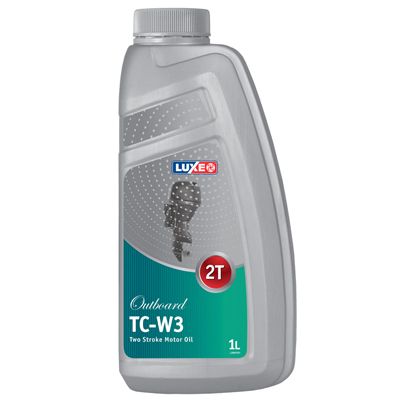

А кто нибудь использовал такое масло?
Предназначено для современных двухтактных подвесных моторов. Применяется в двигателях моторных лодок, гидроциклов и другой мототехники с водяным охлаждением. Предотвращает образование отложений в камере сгорания и выпускном тракте, а также калильное зажигание. Обладает отличной текучестью и растворимостью, легко смешивается с топливом. Используется в двигателях как с раздельной системой смазки, так и со смешанной. Применяется в смеси с топливом в пропорции 1:100, если иное не предписано производителем. Совместим с системами «Autolube» .
NMMA: TC-W3
Плотность при 20°С, не более: 0,900 г/см3
Вязкость кинематическая при 100°С: 7,5-9,5 мм2/с
Щелочное число, не менее: 4,5 мг КОН/г
Температура застывания, не выше: -35°С
Фасовка: 1 л
  • 30,1 КБ Просмотры: 6 349
Володь, имхо для премикса по барабану "Супер 2Т" или это "Оутборд"(но не 1:100 естесьно)... для автомикса может и стОит его использовать, но ценник у него вряд ли гуманный, так что я наверное всё таки буду лить Супер "полусиньку" :)
Ценник вроде как ~150р. я тоже использую Супер полусинтетику. 100р. литр.
