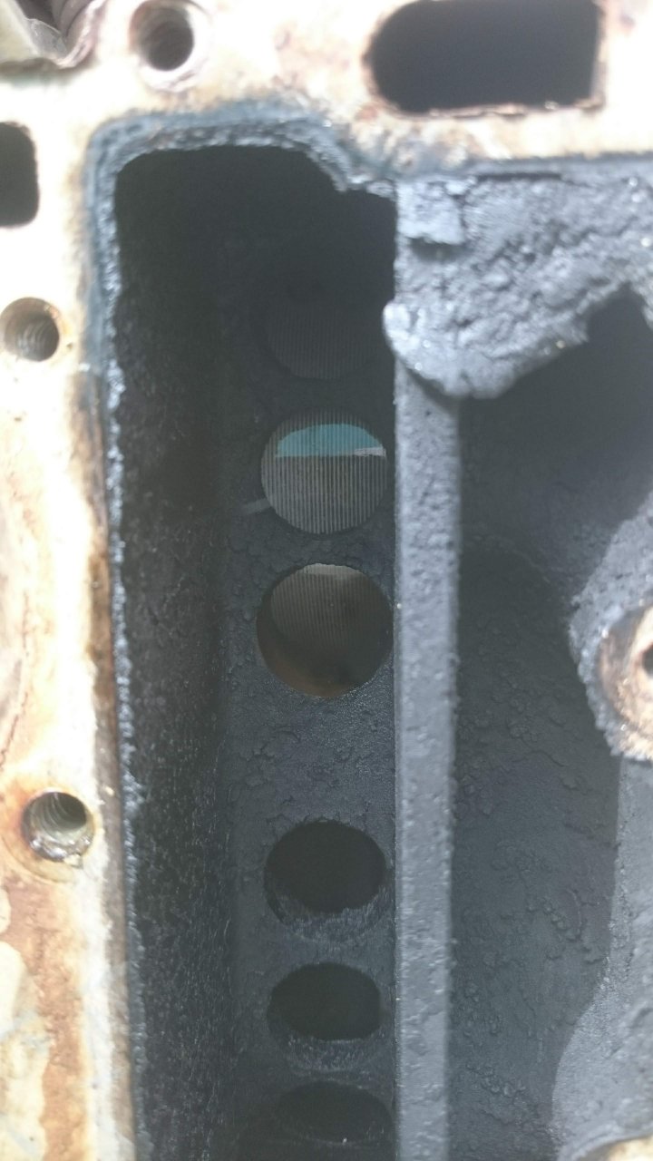

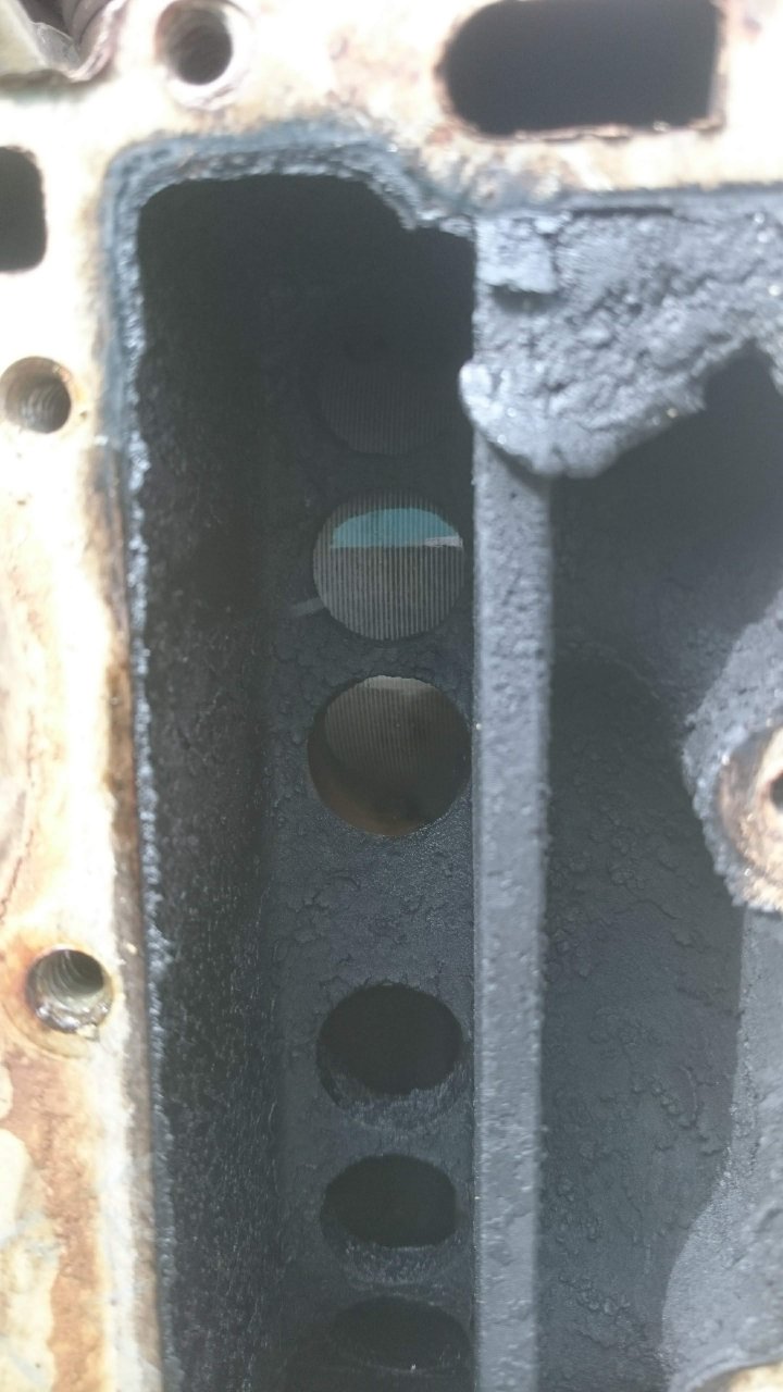

Удачи тебе в начинаниях. У меня ни разу без разборки не обошлось. Расскажи обязательно потом, как прошло.
На юбках ниже колец есть натертые участки или везде такая чернота?
203101 на этой фотке плохо видно наверное, но юбки у поршней чистые. Дожди закончатся поеду наснимаю фоток, чёйто сразу не додумался.

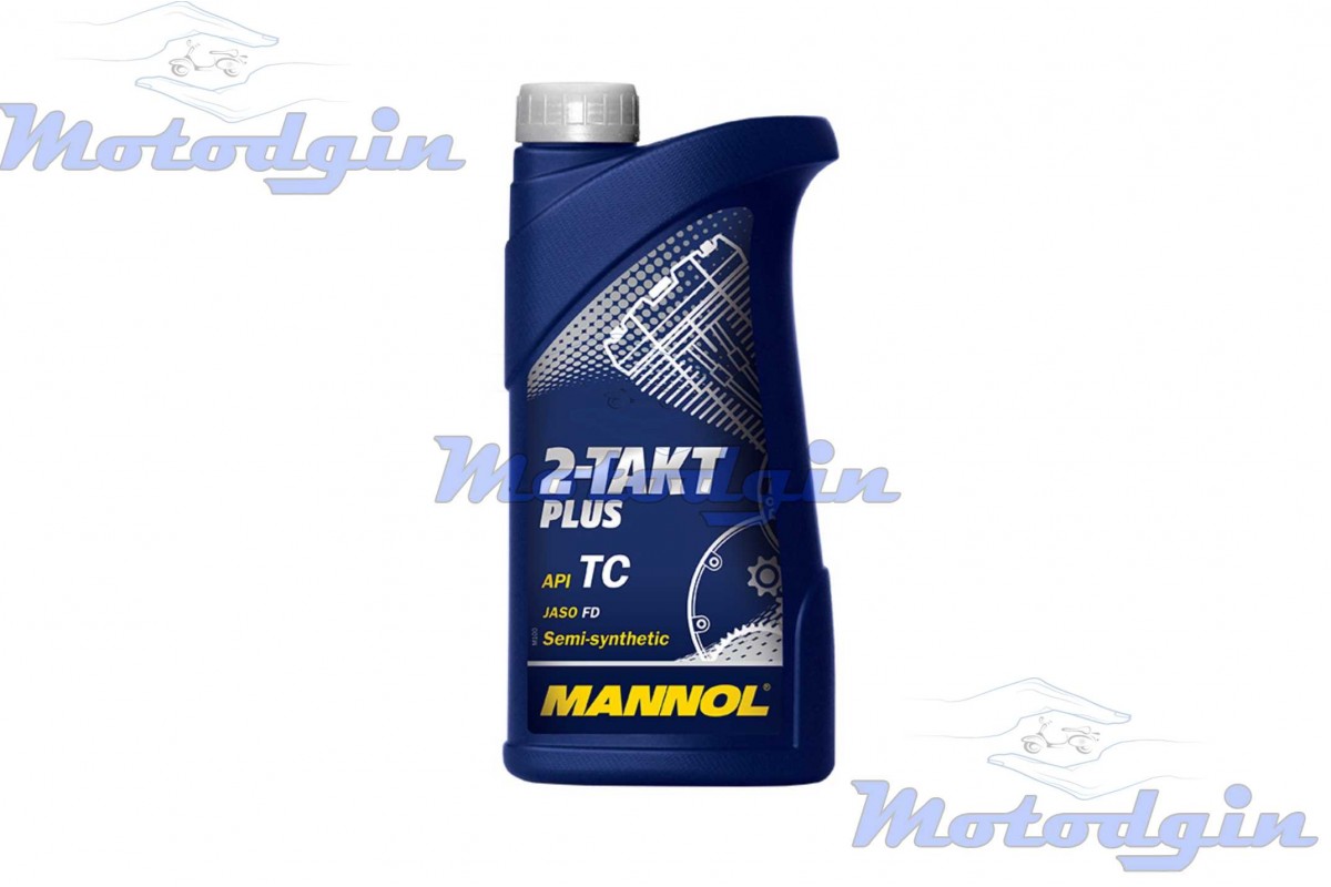

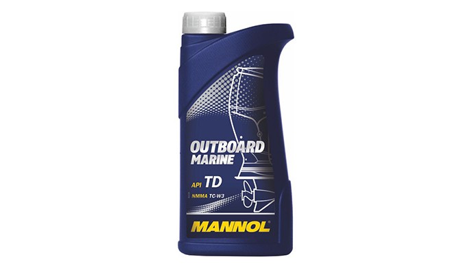

Не получается открыть ссылку в Вашем сообщении, но видимо речь идет о маслах, что ниже на картинках?
Этим маслом Вы не испортите себе движок. Но считаю его самым худшим из всего, что довелось попробовать. Причины две.
  1. При длительной (от недели) стоянке мотора в карбюраторе образуется труднорастворимая пленка из остатков масла. Мотор заводится только после растворения этой пленка свежей порцией бензина. Данная особенность почему-то проявляется не у всех, но достаточно часто. Масло Маннол Джасо ФД подвержено этому больше, чем Маннол ТС-В3. Ни на каких других маслах 2т такого эффекта наблюдать не доводилось.
  2. Запах выхлопа с этим маслом самый неприятный из всех испробованных масел. Джасо ФД воняет чуть менее противо, ТС-В3 - чуть более. Судя по общению на специализированных форумах, многие водномоторники разделяют моё мнение.
Всё вышесказанное является моим личным мнением, основанным на собственном опыте эксплуатации 2т ПЛМ.
Посмотреть вложение 201806Посмотреть вложение 201807
Да именно такое.
Но для лодок у них есть другое как Премиум версия идет
