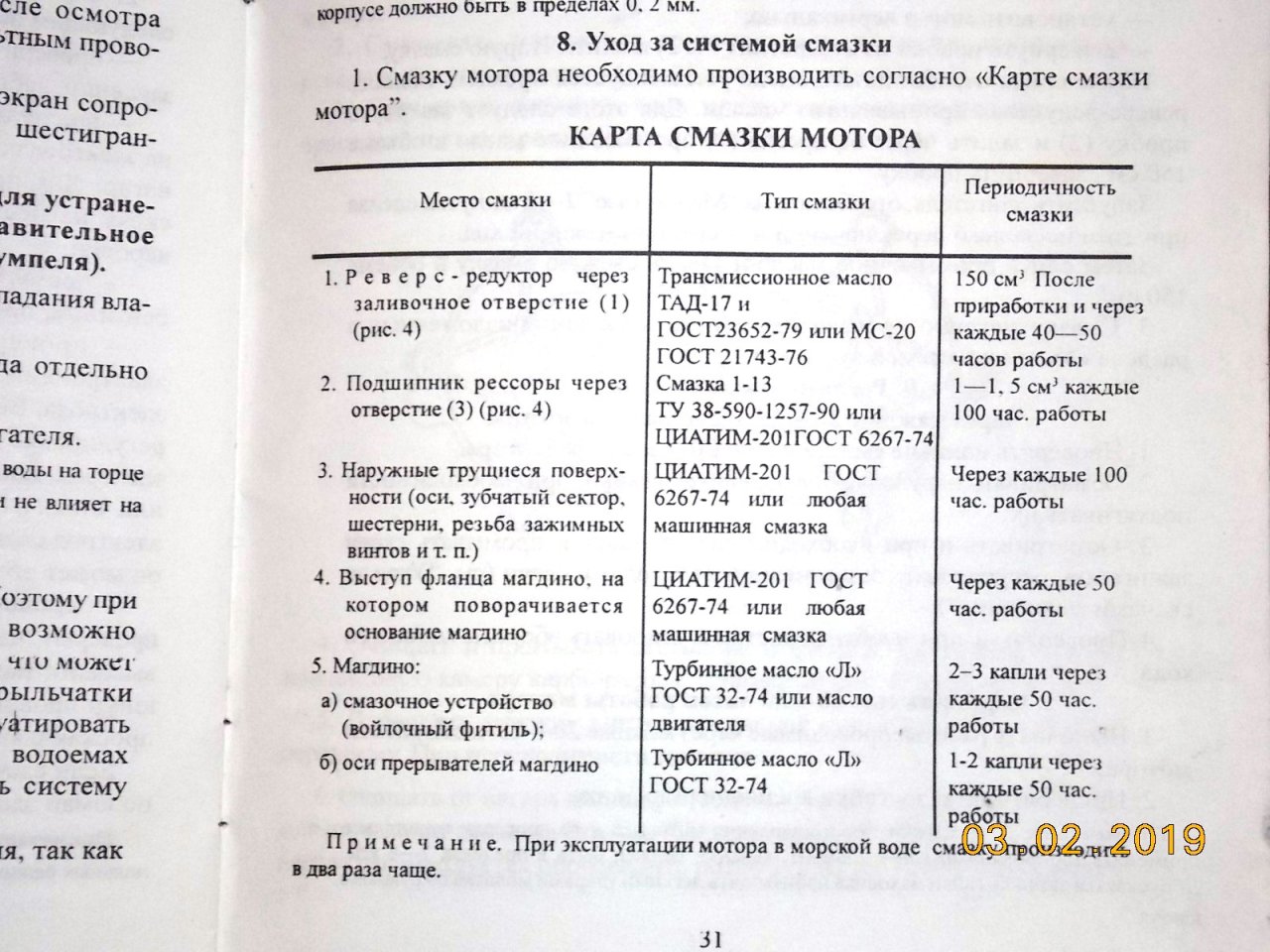

GL-5 разрушает бронзу. Так гласит легенда. Уже писали. В редукторе нептуна бронзовые втулки шестерен. Катаю на GL-4. Проверять истинность или глупость на себе нет желания. Если нет меди и бронзы - то выходит и волноваться то смысла нет.
А вот это не правильно, Андрюша. Завод легендами не занимается и рекомендует он в редуктор Нептуна ТАД-17.
А, ТАД-17- Это класс ТМ-5.
Смотрим ГОСТ в мурзилке и ниже из справочной литературы.
Масло ТАД-17 (ТМ-5-18, ТМ-5, API GL-5, SAE 90W) (ГОСТ 23652-79 с изм.1-9)
12 302
3 738
12 302
3 738
-Demid_Zp-
04.10.2016
417
101
Украина, Запорожье
BARK
NEPTUN
Посмотреть вложение 145439Посмотреть вложение 145440
Спасибо, Андрюша, но такая книжка есть и у меня, а про ТАД17 -уже написал VODIANOY в посте #802. Так вот, я и уточнил, есть ли в редукторе мерка медь или бронза, чтобы для себя определить есть ли какой то повышенный износ деталей из этого материала или нет. Все таки 5 лет - это показатель.
Ещё раз спасибо за справочную информацию.
