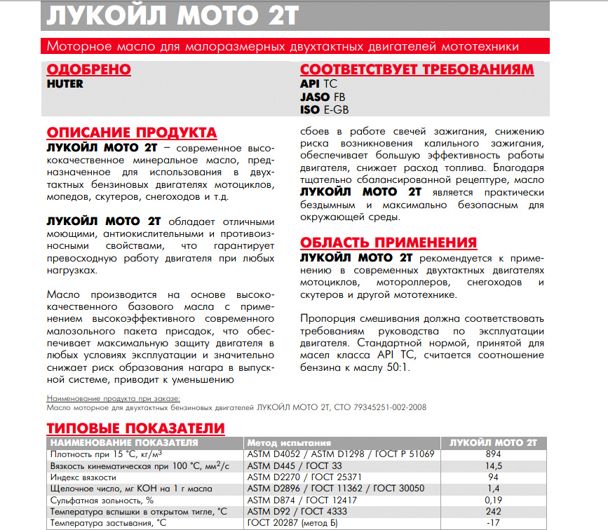

В описании Лукойле 2Т никаких ограничений по объёму двигателя не написано:

Андрей, ну что ты к этому Лукойлу привязался. Масел полно разных. И лучше, и хуже. Покупай себе то, что нравится и ехай спокойно. Устроили промоцию, понимаешь... Ты их дилер, что ли?

Нет, не дилер. Пользователь. Езжу спокойно, и не спокойно, по разному, как мне нужно. И не привязался я к нему, а даю хоть какую то, пусть субъективную, не подтверждённую замерами, а только фото, но всё же информацию. Некоторые и такой не дают, им достаточно сказать: Лукойл - хрень, есть масла лучше! Так я за то, что бы слова хоть чем то подтверждали. Какие масла лучше, чем лучше - да ХЗ! Читая подобные разделы что мы видим? Лью какое-то масло полёт нормальный! А вот залил такое-то и стало всё плохо! Нет, ты не прав! Я такое-то лью и всё отлично! - Слова!

Собственно тебе уже ответил на этот вопрос Володя. Я добавлю только лишь то что маркетинг убрал из второй строчки конкретный объем. Но всегда ведь есть техническая документация на масло. А это далеко уже не наклейка на канистре.
Надо быть внимательным к таким вопросам.
МГД-14 появилось вслед за М12ТП в конце 70 годов прошлого века.
Это масло привозили на катерах бочками по 200 литров в один из крупнейших лесосплавных рейдов для мотопил.
Естественно что масло попадало и в пользование водномоторникам.
Мне обе марки этих масел, знакомы не по книжкам.
Я то же когда то лил его в В-30 по незнанию. Но с запчастями проблем у нас ни когда не было, от того и не придавал значения маслу. Поумнел в этом вопросе уже в училище.

Или устал,или не догоняю ... а чем отличаются условия работы 200 кубового от 500 кубового? Тем более если конструкция идентична ?
Ну и просто мысли вслух. МГД14 я увидел только чуть ли не в конце 80хх. До этого все моторы работали на чем попало. Ну представьте зольность вкупе с 1:20. Но ничего в общем не случалось. Кстати! Как правило поломки не были связаны именно с парой-поршень(кольца)- цилиндр, то шпонка маховика срезалась с замятием всего, то еще что нибудь. + плохое качество сальников и деталей . Из всего этого складывались неисправности. Может это у меня так,илиюность бесшабашная, но отсутствие охлаждения у Вихря было обыденностью. Поливали из кружки на ходу , но до базы дотягивали.
Тоже встречал масла с надписью "для моторов до ... кубов", какой фирмы уже не помню. И тоже не особо догоняю, в чем разница в условиях работы. Как вариант- у малообъемников, возможно, обороты повыше. Тогда и требования к таким маслам будут выше. Но это так, догадки.

Да нет, все одинаково + - , к объему не привязано.

Нагрузкой в трущихся деталях на 1см2.
Смазывается то ведь не только пара трения, гильза- кольца.
Отсюда и технические условия для масла, адгезия, вязкость, пакет присадок и так далее.
3 907
Квиксильвер классифицирует масло по мощности моторов.
У них два порога, моторы до 100 л.с и моторы свыше 100 л.с.
Из выше сказанного следует что для определенной мощности требуется и определенный состав масла.
Масло- это коктейль из разных компонентов. В одну и ту же базовую основу можно налить стакан разных присадок, а можно налить чайную ложку. И от того сколько будет в масле компонентов, будет зависеть класс масла и область его применения.
Для сравнения возьмем сильно нагруженную пару трения редуктора грузового авто.
Так вот согласно карты смазки и инструкции производителя, для такой пары должно применяться трансмиссионное масло классом не ниже ТМ-5.
Спрашивается- да какая разница то? Давай зальём масло ТМ-4- оно точно такое же как и ТМ-5.
Нет, не точно такое же. По основному составу оно схоже на 90% но по присадкам снижающих трение ТМ-5 значительно превосходит ТМ-4. А носитель этих присадок- базовая основа- абсолютно идентичен маслу ТМ-4.
И того: Зальем ТМ-4 вместо ТМ-5 получим снижение ресурса в разы. В лучшем случае.
В худшем- задиры пар трения и выход из строя редуктора.
Для справки.
Масла ТМ-4 содержат до 4% высокоэффективных противозадирных серо-фосфоро-содержащих присадок, а масла ТМ-5- до 6,5% и иногда выше.
Всё то же самое с маслами 2Т. Есть масла для мощных и сильно нагруженных моторов (пар трения) а есть для мелкомоторчиков.
МГД-14 как раз для последних.
Я уже писал что за те деньги которые стоит это масло, в нем ни когда не будет серьёзного пакета присадок, как моющих так и противозадирных. (снижающих трение)
