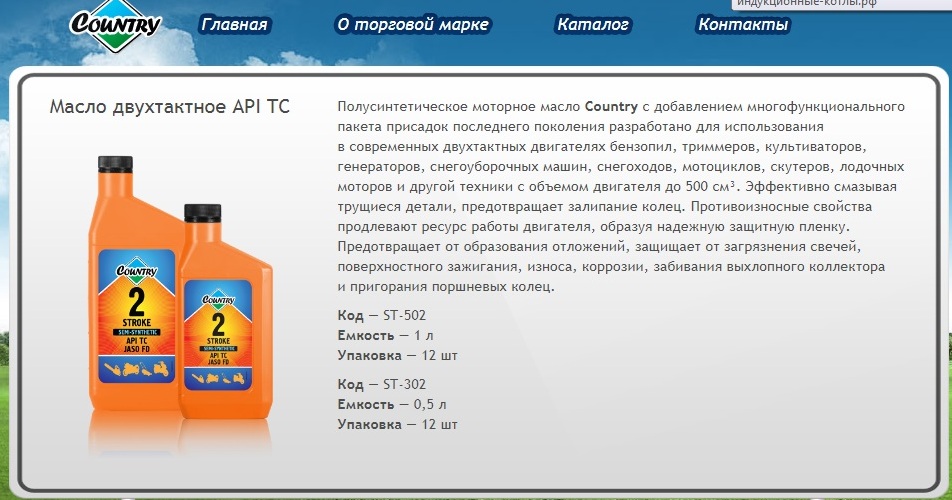

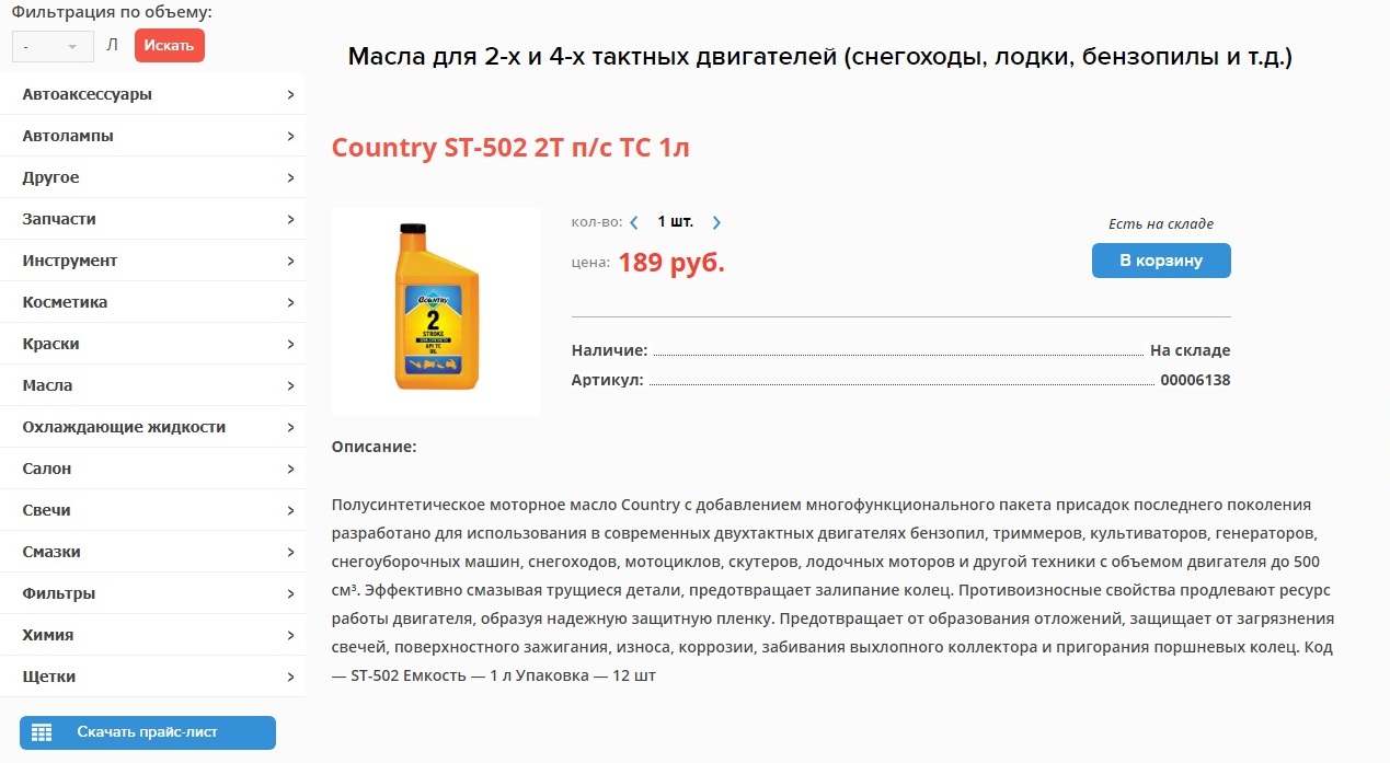

Тоже встречал масла с надписью "для моторов до ... кубов", какой фирмы уже не помню. И тоже не особо догоняю, в чем разница в условиях работы. Как вариант- у малообъемников, возможно, обороты повыше. Тогда и требования к таким маслам будут выше. Но это так, догадки.
Вот, пожалуйста. Принадлежит конторе Дельфин Групп, также как Люкс Ойл.
Последнее я урвал коробку за недорого в 2014-м году по 75 рублей за литр, завоз был при 30 рублях за мёртвого американского президента.
Сейчас оно у нас по 189 руб/литр.
Кстати, именно на нём под конец второго сезона разлетелся коленвал Вихря, верхний цилиндр, но в масле ли было дело, не известно. При разборе мотора нижний кривошип был в отличном состоянии, детали были в масле. Пропорция смеси как по инструкции к мотору, 1:20.
При разборе мотора после Лукойла 2Т (1:20), детали были в более жирном состоянии. Скорее всего причина тому состав самих масел. Country смешивалось с бензином моментально, в отличии от Лукойла и Люкса. Нагара на поршнях у Country было меньше, чем от Лукойла.
Оставшиеся пять баночек Country отдал другу, предупредив его, что под нагрузкой его пользовать не надо бы. В общем на смеси с этим масло только троллингуем, бак отдельный, пропорция 1:50. Подопытный - Suzuki DT-15.
Похоже, господа дельфиновцы щедро разбавили свое масло сольвентом. Меня всегда смущают такие масла, не совсем понятно, какой будет реальная пропорция масла в приготовленной смеси. В дорогих маслах, возможно, это в какой-то мере компенсируется присадками, а в тех, что подешевле- кто его знает. Все это догадки, конечно же. Результатов лабораторных исследований нигде не видел.

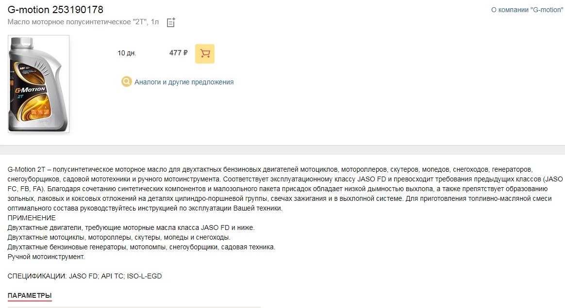

Тоже терзают смутные сомнения. Поэтому при появлении Country 2T TC-W3 не стал искушать судьбу. Чуть позже так же отказался от гнусных уговоров манагеров купить новую отличную линейку масел HighWay.
Как оказалось, и оно принадлежит Дельфин Групп.
В общем, JASO FD - моё всё :hahaha:
Вихрь же пусть кушает ЛюксОйл, с аппетитом.

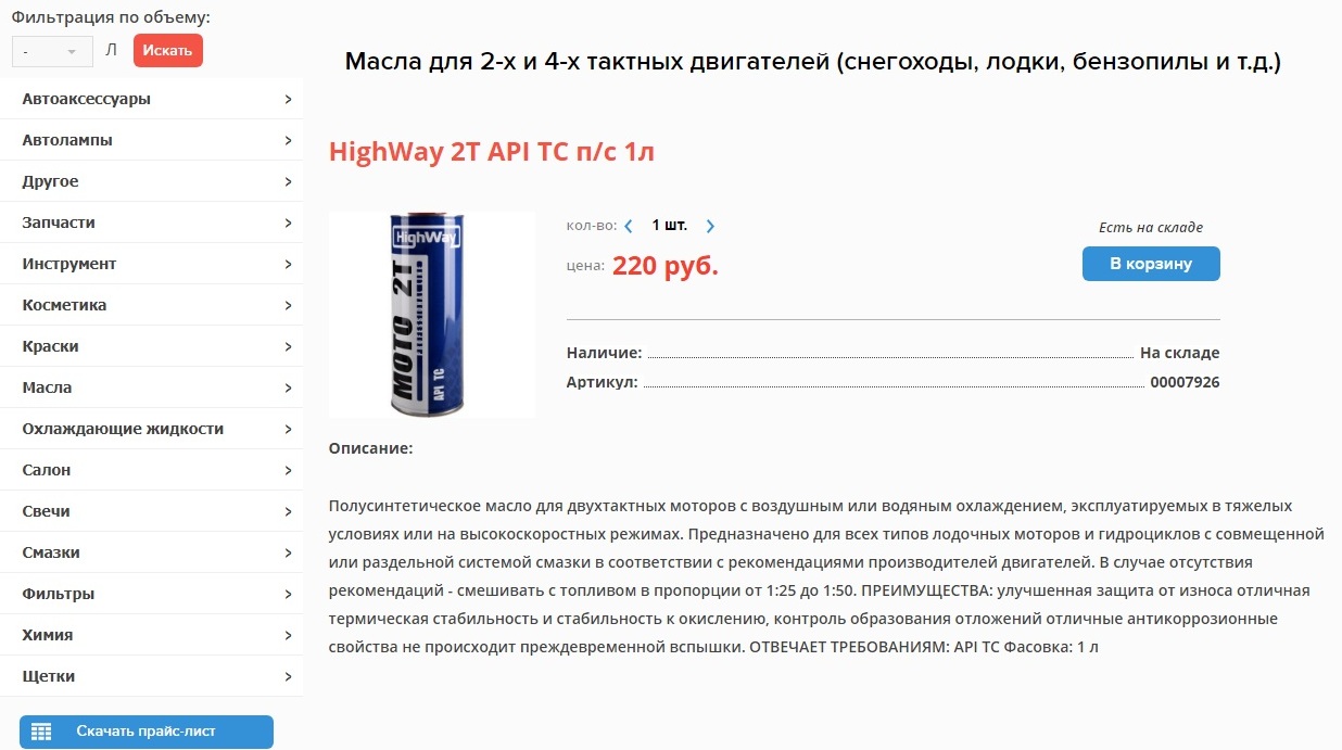

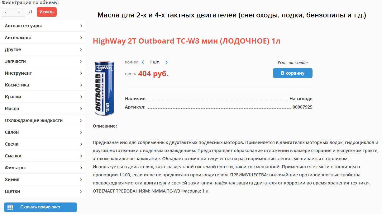

Наши тоже не пальцем деланные
