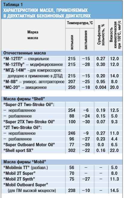

Таблица характеристик некоторых 2т масел:
176305

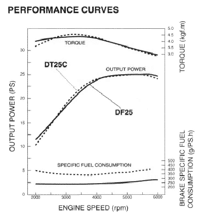

Попытаемся оценить возможное количество выбросов в расчете на один мотор, опираясь на результаты многочисленных серьезных исследований, проводившихся во многих странах мира.
Выбросы углеводородов
Внешние характеристики моторов "Suzuki-DT25" и "Suzuki-DF25"
Характеристики моторов "Suzuki-DT25" и "Suzuki-DF25".
Как видно из графиков, удельные расходы топлива составляют для четырехтактной модели ~250 г/лсч, двухтактной - ~350 г/лсч. Для грубой оценки "сверху" выбросов масла двухтактным двигателем "Сузуки-25" предположим, что вся топливная смесь, расходуемая сверх "четырехтактной нормы", не сгорает, а выбрасывается с выхлопными газами. Таким образом, будет выбрасываться ~100 грамм топливной смеси на лошадиную силу в час, из которых 2 грамма придется на масло (состав смести масла и бензина - 1:50). Стало быть, на каждый израсходованный литр топлива мотором этой марки будет выброшено 4.3 гр. масла.
Как известно, топливная смесь двухтактных лодочных моторов может содержать от 1% до 5% масла, в зависимости от конструкции двигателя, или примерно от 10 до 50 г/литр бензина. Топливная смесь достаточно тонко распыляется в карбюраторе, в результате чего в камеру сгорания масло поступает в виде "масляного тумана", что существенно облегчает сгорание масла. В результате, выбросы несгоревшего масла составляют от 1 до 7 г/литр израсходованного топлива. Эти величины эмиссии масла были измерены достаточно точно, поскольку никакой принципиальной сложности методика замеров не представляет, в отличие, например, от методики подсчета "зелеными" процента погибших мальков в открытом водоеме именно по вине лодочных моторов. Величина 7 г/литр - фактически предельно возможная, характерная для устаревших моторов, работающих на смеси масла с бензином в соотношении 1:25.
Далее, если учесть, что средняя современная глиссирующая мотолодка проходит на одном литре горючего от двух до трех километров, то окажется, что в самом худшем случае 7 гр. выброшенного масла окажется весьма тщательно перемешанным в кильватерном следе шириной примерно 1 м, глубиной около 0.3 м и длиной 2 километра. При этом концентрация углеводородов получается настолько ничтожной, что ее не удается измерить современными приборами. Для проверки способности воды самоочищаться, концентрация углеводородов была доведена до поддающейся измерению величины путем многократных пробегов лодки на небольшом участке акватории. В результате было установлено, что остатки масла полностью разлагаются бактериями, ультрафиолетовым солнечным излучением и кислородом в течение 3~5 дней. Помогает разложению масла то обстоятельство, что корпус лодки и "нога" мотора при движении способствуют насыщению воды атмосферным кислородом. Красивый пенный кильватерный след не только способствует очищению воды от выбросов "своего" мотора, но и помогает очистить водоем от загрязнений из других источников.

Ещё от Виталика Хабара:
Уже писал много раз, попробую еще.
Начнем с параметра "зольность" или "сульфатная зольность" - это одно и то же.
Этот параметр к тому нагару, что мы видим на поршнях и цилиндрах никак не относится, если быть педантом, то почти никак.
Что есть "сульфатная зольность". Этот параметр характеризует долю легирующих масло присадок, именно металлсодержащих присадок. Присадки на основе синтеза сюда не относятся.
Как её, эту долю определяют.
В тигле (жаропрочном герметичном сосуде) при высокой температуре сжигают определенный объем товарного масла. После того, как все там сгорит и превратится в пепел, этот самый пепел обрабатывают кислотой. Все остатки металлов в пепле вступают с кислотой в реакцию, превращаются в сульфаты и выпадают в осадок. Затем эти сульфаты отделяют и определяют долю присадок на основе металлов в товарном масле.
Зачем это нужно.
Существуют нормативные документы ограничивающие использование количества данного вида присадок в определенных типах моторных масел. По большей части это связано с экологией.
В двухтактных маслах их количество не может превышать 0,25% по Российскому ГОСТу (ну или тех регламенту, не знаю как правильно этот документ называется). Типовое значение 0,15-0,18 для российских масел.
Теперь о параметре "коксуемость".
Если кратко, то сжигается определенный объем товарного масла в закрытом тигле, и ВЕСЬ не сгоревший остаток, (куда входит и "сульфатная зольность) это и есть "коксуемость".
Если разбирать на примере МС-20, то коксуемость у него 0,3%, при этом сульфатная зольность составляет 0,003%.
Что говорят эти параметры?
То, что масло недостаточно хорошо очищено от тяжелых фракций (асфальтены, смолы и т.д) и совсем не легированно металлсодержащими присадками.
Если рассматривать нагар в двигателе, то он обусловлен несколькими составляющими. Бензин, масло, температурный режим, опять же, наличием детергентных присадок и т.д. Есть такое понятие, как динамический баланс нагара в двигателе. Но это отдельная тема.
