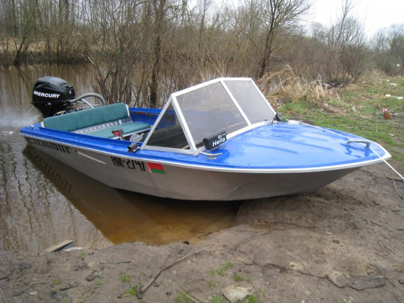

собираемся ехать тестить Янтарь-2 на большую реку под названием Прыпять.как то так
qwertym
19.02.2013
2 935
172
Минск Беларусь
Илья
Yamaha F-40 BETL
Отличный караблик и отличная рыбалка. :) Все супер. :)

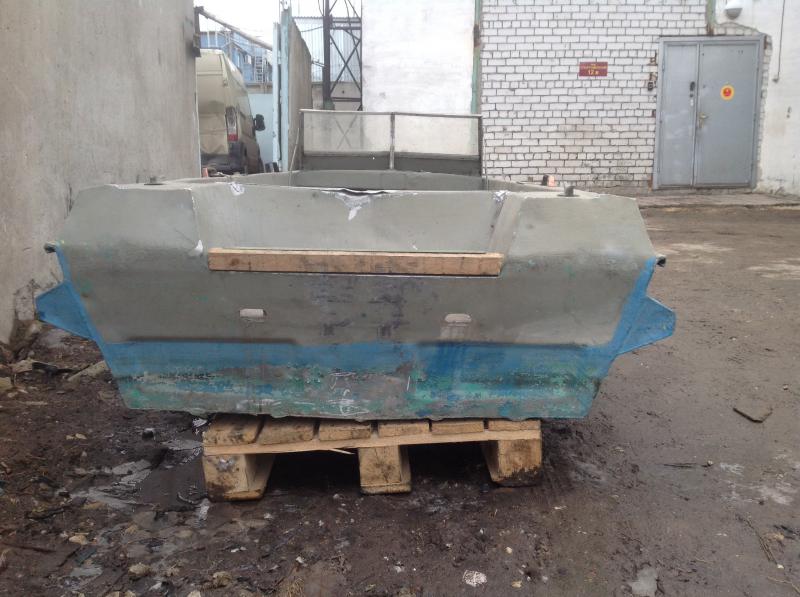

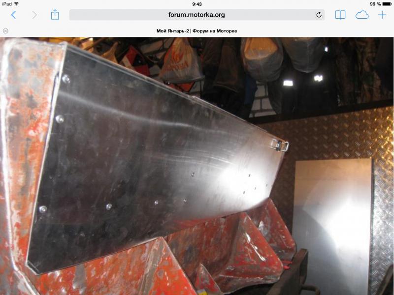

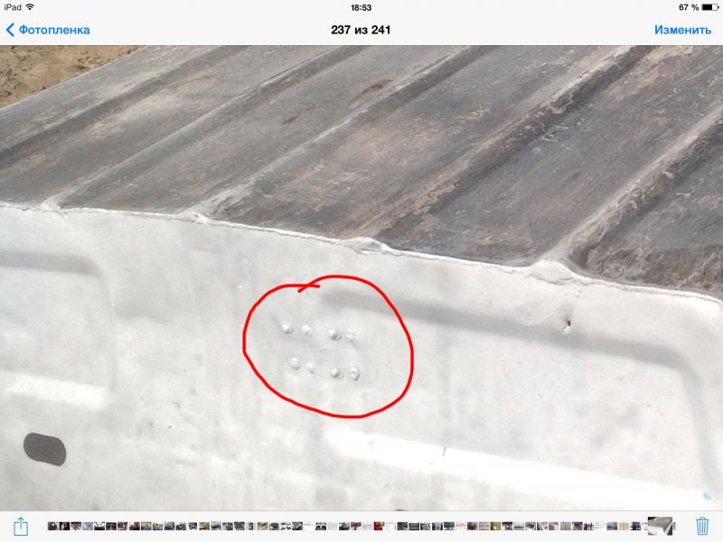

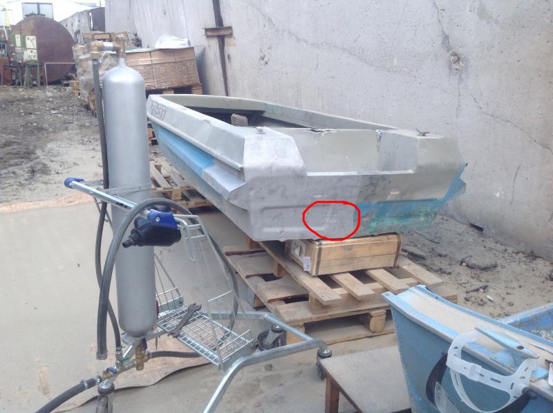

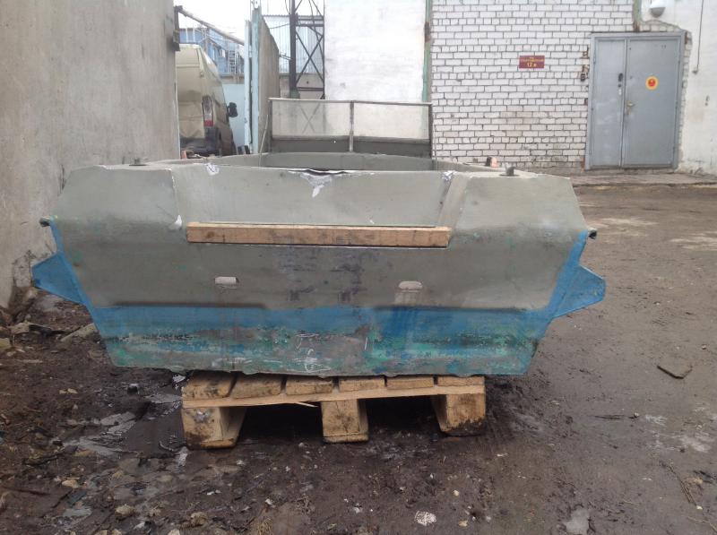

Qwertym, хочу на транец приварить или приклепать 1.5мм лист амг как здесь, но транец у Неман-1 с ребрами жесткости и лист ложится не плотно. Что посоветуете и нужен ли для клепок герметик.
qwertym
19.02.2013
2 935
172
Минск Беларусь
Илья
Yamaha F-40 BETL
Транец на Немане-1 в стоке крепкий привари как на Немане-2 две косынки из 3-ки и все .Я так в своем делал.и больше ничего ненадо
nik52nn
30.11.2013
325
69
Нижний Новгород
Неман 1
Suzuki DF-6

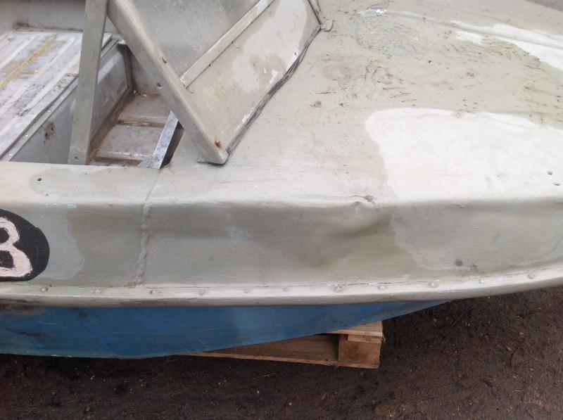

Транец весь вмятинах как и вся лодочка не хочу грунтовать, шпаклевать а обновить новым металлом
qwertym
19.02.2013
2 935
172
Минск Беларусь
Илья
Yamaha F-40 BETL
АМГ-5 нормально выстукиваеться и ровняеться.
nik52nn
30.11.2013
325
69
Нижний Новгород
Неман 1
Suzuki DF-6
Я у кого-то читал что нужно греть металл
qwertym
19.02.2013
2 935
172
Минск Беларусь
Илья
Yamaha F-40 BETL
Греть металл нужно если конкретные большие вмятины.

Qwertym, хочу спросить. Имеются заплатки предыдущего владельца Неман-1 лодка в процессе ремонта может их убрать, а дырки заварить на Вашем любимом АМГ?
qwertym
19.02.2013
2 935
172
Минск Беларусь
Илья
Yamaha F-40 BETL
Латки-заплатки конечно лутше заварить потом швы оккуратно зачистить шпакленуть и огонь ничего невидно и глазу приятно как то так
