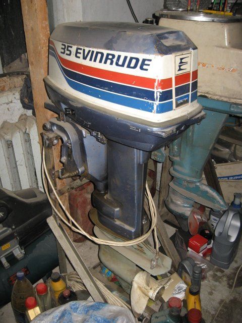

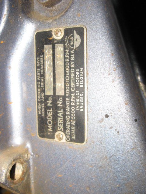

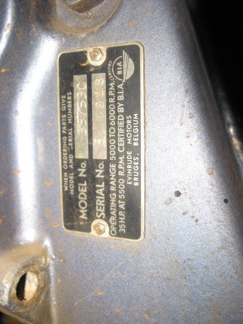

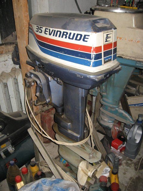

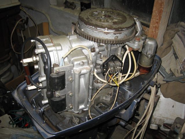

Андрей, присмотрись, такой мотор? Бельгийской сборки?

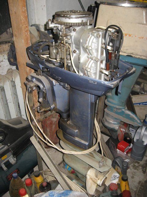

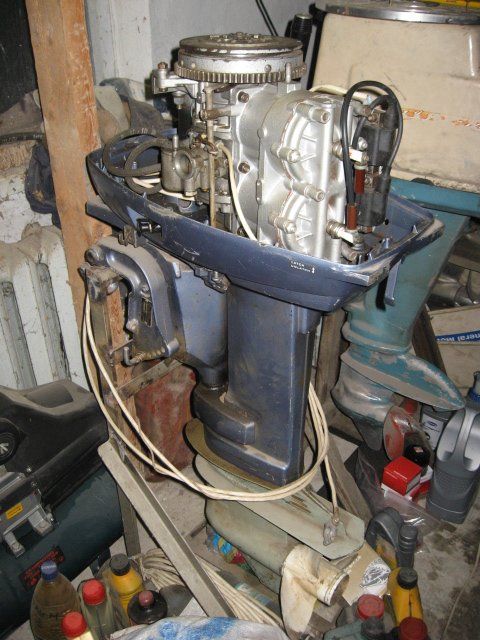

Миш, эт тот, у которого В-30 под колпаком? :)
На шильдике написано что сделано в Бельгии,модель вот такая B358B62R кстати мот сборный как я понял,нога или голова от разных моторов т.к. на ручке переключения скоростей есть обломыш от поддона а на поддоне следов облома нет,где поворотная часть и то что вешается на транец(не вспомню как называется) поедено коррозией,даже в некоторых местах замано толи шпатлевкой то ли еще чем,это увидел только сегодня,решив пойти немного почистить места с краской на грязь :jokingly:

Да. Там В-30 с поршневой 76мм. Так что цифре "35" можно вполне верить, как и надписи "Electric start". :)
От штатного мотора уезжает в лёгкую.
Не хочу обижать владельцев, лишь выскажу своё мнение. Эвин-35 - моторчик ну очень посредственный. И одноразовый.
В 1972-м году вышел Вихрь-25. И на нём сменили дефлекторную продувку (В-20 был дефлекторным) на петлевую трёхканалку. Уже тогда в СССР понимали, что дефлектор - прошлое.
Если бы мне году так в 1980-м предложили ездить на моторе с дефлекторной продувкой - послал бы куда подальше. Ну ничего нет в ней хорошего.
Потому когда попался Э-35, мне понравилось в нём практически всё, кроме двигателя. Потому двигатель - в металлолом, через плиту мотоголовку от В-30, и вихревой насос в охлаждение. Благо места для помпы там - навалом. Результатом был доволен. Делал его давно, лет 12-15 тому. Лодки давно под МС-40 перестроены. Вот пылится в гараже, памятник. :)
Это я к чему. Можно ведь по серийному номеру как-то определить год выпуска мотора?
Но в любом случае год древний.
Всё-таки на Украине владельцам совколодок куда легче. Новый МС-40 - 2200 долларов. Б/у видел и за 1200. Так их старше 2005 и в природе нет, и едут быстрей любой фирменной сороковки.
