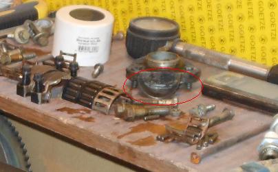

Пока нет шелезяк для реанимации,занялся потихонечку косметикой,вот седня че только осилил :roll:

Со стуком то определился или нет? А катушка приклеена или приклепана как то?

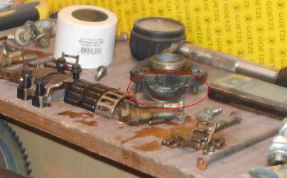

Со стуком определился,шатунные подшипники можно сказать что мертвые,если приглядишься на фото то увидишь на полке лежат коструктором :jokingly: и там же на полке тест на внимательность есть что не так ;) так же при разборке обнаружилась причина чиханий при работе на холостом,теперь надо заказывать все прокладки на двигатель,подшипники все и сальники.Сальники нашел по размерам от Мицубиси подойти должны,завтра закажу,правда нижнего по таким размерам не нашел но так думаю поставлю два по 6мм-они есть так же от мицубиси,родной сальник 12мм высотой.Катушка была приклеена какой то хней типа сургуча,попробовал приклеил ее клеем,купил на оптовой базе ленту какого то нового клея-зверь,жене какую то безделушку клеил,пальцы приклеил к ней намертво,отодрал только с кожей :jokingly: Посмотрю,конечно доверия не внушает но за неимением кухарки натягивают дворецкого :D
Re: Еще один счастливый(надеюсь) обладатель Evinrud 35
этот вкладыш в нём был? что он там делает? это имел ввиду?
колено как? ничё?

Да,вкладыш стоит но я так понимаю он нужен,иначе сожрет люминий картера,роликам то надо на что то опираться.И про внимательность имел ввиду другое ;)
аа, с центральной опоры. ясно.
ай, не знаю, что там не так, почти 3 ночи, рубит уже. может "первая смена" отгадает.
лучше расскажи как всё остальное, блок, поршня и т.д...

Аа,да,вижу.Ну это уже криминал.Хорошо,что внимание обратил! Наделал бы летом дел! Ну зато теперь должен радовать!
