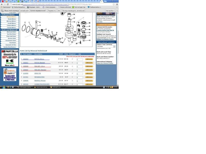

По поводу одноразовости. Что завод-изготовитель предусмотрел для ремонта Э-35? Что делать, если детали просто износились? К примеру поршни, кольца, цилиндры, шейки коленвала, шатуны? Вопрос не о головасто-рукастых славянах, а о том, какие методы восстановления предлагает производитель? Есть что-то кроме покупки деталей и замены?
Пример иного подхода. Прикупил к примеру в прошлом году китайский Парсун-15 4Т. Два ремонтных размера на коленвале, два ремонтных размера вкладышей. Два ремонтных размера на поршневой группе. Предусмотрена расточка. Это уже - не одноразовые детали. А ведь они самые дорогие.
Кстати, ovchinnikov 1966, у МС-40 тоже два ремонтных размера в поршневой, увеличение на 0,4мм и 0,8мм. И поскольку диаметр цилиндра 79мм, расточить и отхонинговать могут в любом автохозяйстве.
Могу продолжить. К примеру на мотоциклах КТМ в запчасти идёт и коленвал в сборе, и отдельно шатунная сборка. Как правило меняют шатун, он первый отдаёт концы. Перепрессовать шатун и вывести биения - не так уж и сложно. Менять целиком коленвал - достаточно дорого.
Если в Э-35 что-то стряслось с шатунной шейкой - коленвал на помойку. Если это произошло в МС-40 - перепрессовать шатуны, которые идут в запчасти отдельно.
Вывод: на Э-35 коленвал одноразовый, на МС-40 - нет. Повторяю, речь не о рукоблудстве, а о том, что предлагает завод-изготовитель.

Да? А я вот именно на американских лодочных сайтах видел в продаже именно восстановленные двигатели. Причём это не работа одиночек, а именно специализированное производство. Ролик видел в Ю-тубе, как они капиталки для Меркюри делают, как двигатели восстанавливают. И гарантию на работу восстановленного мотора дают.
С мотоциклами та же история. Часто сталкиваюсь с КТМ, Ямаха и Хонда. У нас в Крыму таких мотоциклов у мотокроссово-эндуровской братии много. В Австрию раньше отправляли цилиндры для замены никасилового покрытия, теперь и на Украине делают. Не хуже австрияков. Запчастей для ремонотов - какие душе угодно. Производителей шатунов для КТМ знаю штук шесть. Поршней - минимум четыре. И кто там в Европе и США всё это потребляет? Одиночки? Так на них никакое производство не ориентировано. Это дело массовое. То есть ремонт двигателей мотоциклов у буржуев - дело массовое.
А иначе и быть не может. К примеру на поршнях WISECO (США), одних из лучших в мире, надпись на коробочке: "Change ich 20 hours".
Ежегодное производство КТМ - около 83000 мотоциклов. Вот и прикинь, сколько раз в году в моторах поршни меняют.
Всё это я к тому веду, что есть производители, которые понимают необходимость ремонтов, и облегчают жизнь своим клиентам, стараются снизить затраты на ремонт, его упростить. А есть техника одноразовая, до первой поломки, а потом или выбросить, или дешевле новый мотор купить.

Дима, ну осталось тебе для меня растолковать, что такое эти вот 0,030 о.s. :)
То, что у людей на руках куча б/у коленвалов - вовсе не показатель, что изготовитель позаботился о ремонтопригодности.

..Дима, ну осталось тебе для меня растолковать, что такое эти вот 0,030 о.s. :) ...
Шутник :D ....
p.s. oversize - дословно негабаритный, по нашенски -- ремонтный ;)

Не-не, я не шутил. Что такое oversize я знаю, а вот что такое 0,030?

Дим, так по поводу 0,030 что?
Re: Еще один счастливый(надеюсь) обладатель Evinrud 35
MIK сказал(а):
..Дим, так по поводу 0,030 что?
Дюйма думаю(0,76мм.) :)
