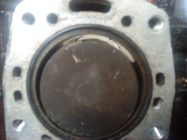

А на моём 3ц. Эвине из "убитого" 25го(500куб.) блока можно 35ку(565куб.) сделать легко
расточив под стандарт, и ещё 0,030 останется :good:

Я просто когда собирал мот не замерил в мм. разницу старого поршня и нового цилиндра, вполне может быть, что у меня всё таки был блок 35ки(номер то на блоке и шильде совпадают) , а из пендосии пришел ремонтный и как раз увеличенный на эти 9мм. по диаметру... хм.. получается всётаки 0.030фута! Вот так :pardon:

На моём фото ремонтный блок и стандартный поршень из моего 35го мотора, других мощностей в этом блоке нет :pardon:
