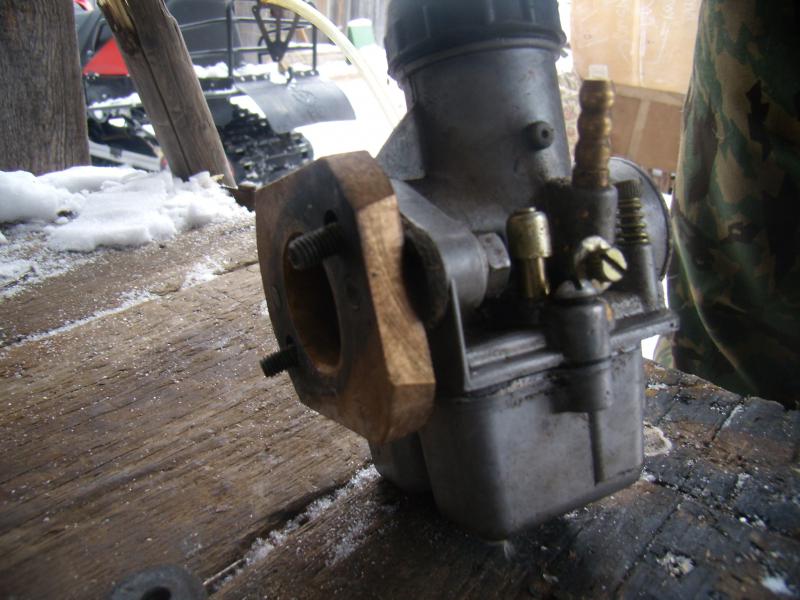

Не хочу никого обидеть, тоже поначалу хотел ставить К 68 на Вихрь, даже просверлил жиклёр, купил мотоциклетную ручку, изготовил секторы для тросиков, но...перелопатил кучу инфы, поговорил со знающими водномотрниками, и окончательно форум http://forum.motolodka.ru/read.php?f=1&i=972502&t=972502 , а особенно довод "Коллектор надо делать достаточно длинным, чтобы не допустить обеднение смеси для верхнего целиндра, т.к. заслонка на К-68 открывается с верху в низ. Это уже пройденый этап, какие только карбы не ставили: и к68, и к65, и явовские ,что 12 ,что 6 вольвых у всех одна проблемма, не более чем за сезон клинел верхний коленвал. Только у одного мужика (кулибин) работает В25 с любыми карбами, он впускной коллетор вылил из алюминия под углом, так чтобы карб уперался в крышку капота(калпака), в капоте в свою очередь сделал отверстия для воздуха в карб. И так у него уже лет 10 и не чего менять не собирается."добили моё желание менять родной "самовар". Пришлось доводить родной карб.
Всего с Вихрем делалось: золотники бОльшей толщины без сквозных отверстий, проточка мест работы золотников и установка стальных полированных пластин, вихревая помпа, удлинённый гребной вал на 2 см, опилка и полировка редуктора, балансировка и полировка винтов, батарейное зажигание, цилиндры уже расточены под хон первый ремонт, и...КАРБЮРАТОР-капролоновые втулки на ось заслонки (был люфт и подсасывало воздух), отверстие напротив эмульсионной трубочки, стекло для регулировки уровня топлива.

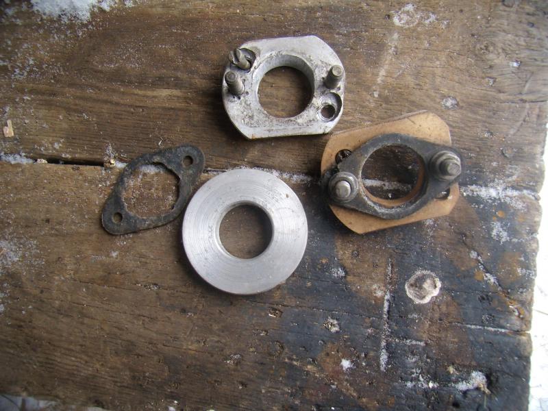

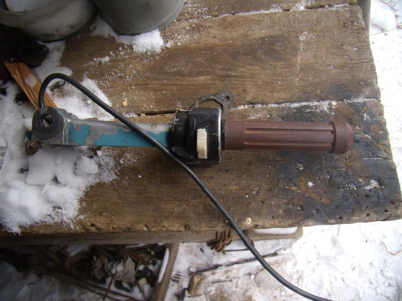

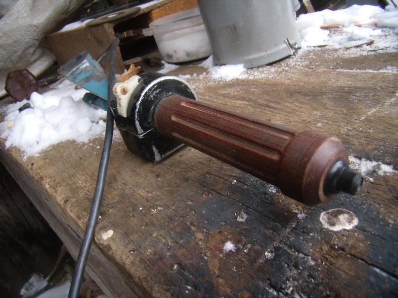

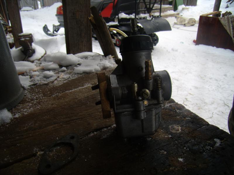

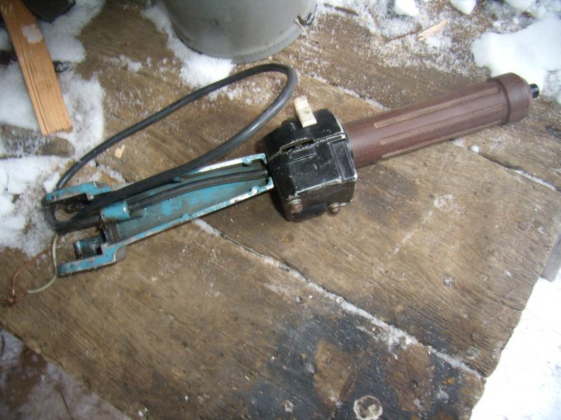

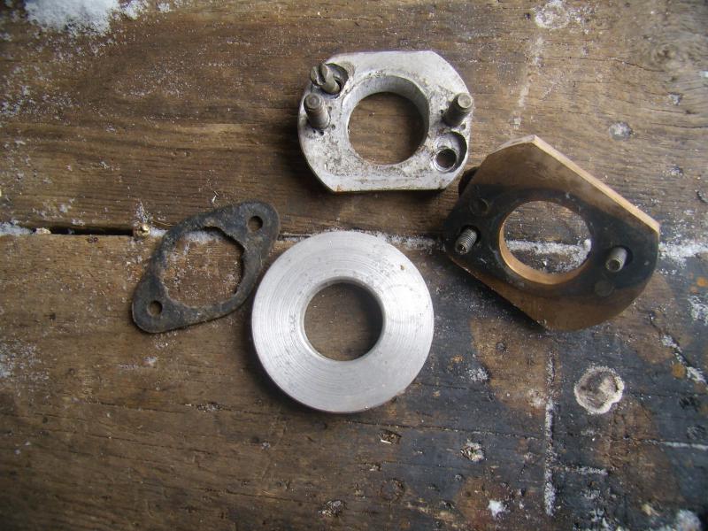

Моя история установки К-68 на Вихрь 30. Тем летом сделал переходную пластину из бронзы толщиной 10 мм, отверстие диффузора конусом, купил карб копия китайская, жиклер просверлил на 1,4. Поставил самодельную ручку на подобие мотоциклетной. зажигание МБ-22, масло Лукойл 1:35. Ну и вот == как заводился и работал на малых не передать словами - песня. Немного тупил при разгоне по сравнению с родным, на полных супер. Ставил на диффузор патрубок резиновый загнутый вверх. В тот момент я не понимал зачем людям дорогие иномарки. Работа ручкой газа сказка. Но как обычно все лучшее потом, бака через три топлива стал плохо заводится, сразу нашел косяк, колено ходит 5-6 мм вверх вниз. Естественно разобрал: ролики подшипника центральной опоры в раковинах, а на самой опоре нет 2\3 цементации. Мужики бывалые которые заходили посмотреть такого блядства никогда не видели. Может переэкономил топливо, карб работал на почти полностью закрученном винте качества смеси, так отрегулировался, но я постоянно проверял свечи, цвет был хороший. Может причина действительно в сообщении выше. Но наверняка буду еще пробовать с длинным коллектором. Колено вылечил установкой шариковых подшипников, сезон заканчивал на родном карбе. Завтра попробую фотки для отчета приложить.
Скорей всего центральной опоре просто пришёл конец,кстати вертикальный ход коленвала зависит от регулировочных шайб,стоят они между коленвалом и подшипниками в крышках.
Винт качества смеси регулирует подачу на малых оборотах.
Масла вроде лил не мало,я лью 1к ,40.
Ждём фото.

Фото будут пластины и ручки. Мотор до этого не разу не разбирался, наработка мото часов очень мала, поршневая в идеале. Еслибы сожрало опору из-за отсутствия масла то наверно это бы отразилось и на ЦПГ. Вот такой он загадочный ВИХРЬ. По маслу скажу что, несколько корефанов и я льем Лукойл 2Т в пропорции 1:30-40, проблем ни укого кроме моего случая. Может кто подскажет вероятную причину, Жаль что опору в том виде не сфоткал.
