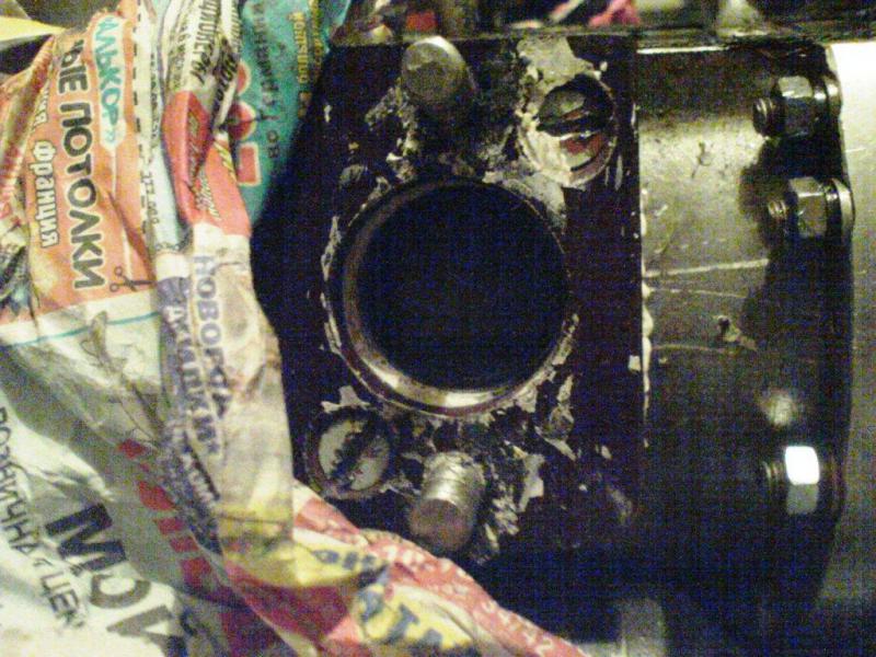

Хорошо буду выкладывать, думаю ежли что модераторы поправят. И так Вихрь25 с карбом к65 откатал 7-8 сезонов плюс провисел пару лет на базе. В прошлом году перестал нормально всасывать бензин. Сегодня открутил головку, обильный нагар приблизительно 2мм на верхней камере сгорания, на нижней тонкий налет сажи(легко удалился с помощью зубной щетки и порошка), на поршнях с точностью до наоборот. Может быть кто-нибудь объяснит почему в верхнем цилиндре сильный нагар на головке, а в нижнем на поршне, или так и должно быть?

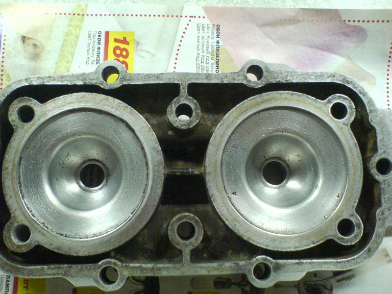

Вот пока фото головки

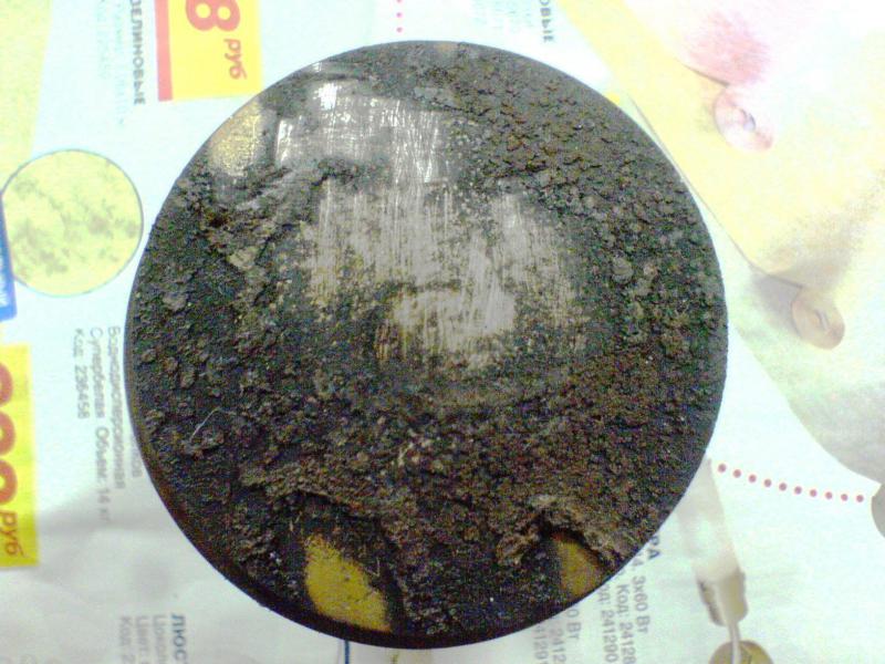

Весть прикол в том, что на поршнях все в точности до наоборот!

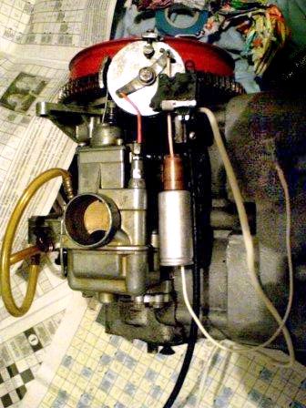

И еще просьба сфотай карб на картере, и как опережение зажигания с тросиком организовано?

Вот так стоит карб, опережение полностью электронное, после сборки выложу более качественные фото, пока только это, так что непонятно на нем спрашивай, что могу поясню.

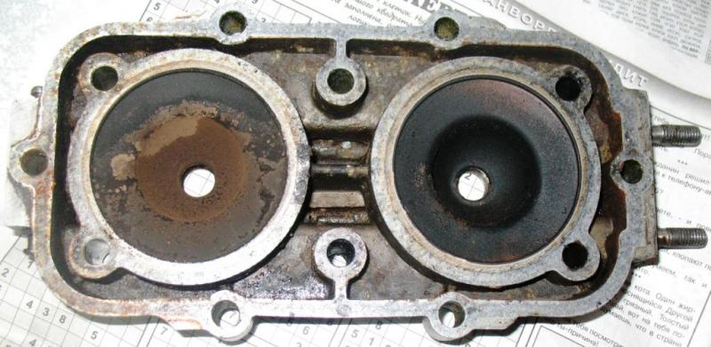

Всё правильно . Разный нагар на головке, как раз из за того, что мото карбюраторы не предназначены для нормальной работы в двигателе Вихрь . Нижний цилиндр - переобогащён , поэтому нагар на головке смыт , а верхний - переобеднён , что очень хорошо видно по нагару на головке. На поршнях - всё будет совершенно противоположно из за разных температур..... . Чем беднее смесь , тем выше температура деталей ЦПГ .

Толстая прямоугольная пластина с дырой и шпильками под карб по типу как у тебя, вот фотка правда опять с мобилки, в фотике сели батареии.

Вячеслав , с описанным МИКом явлением это возможно на холодном двигателе и при тролинге, а при максимальных или близким к максимальным нагрузкам , это явление не происходит . А на фото очень хорошо видно, что результат столь не одинаковых отложений, результат работы карбюратора .

Почистил головку как на первый взгляд пройдет она для дальнейшей эксплуатации или надо покупать другую?

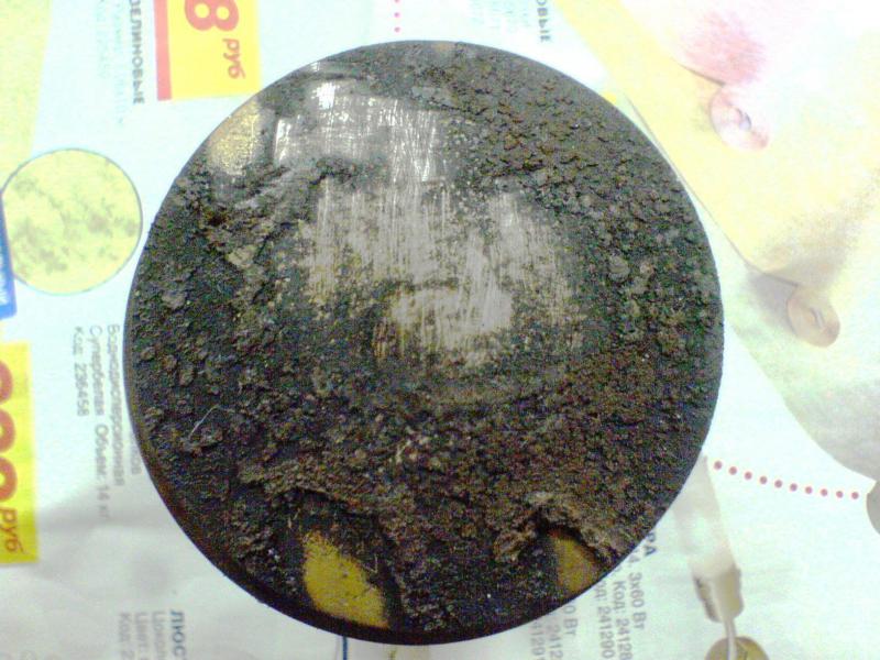

Вот кстати фото нижнего поршня
Аж загудит.
Если будешь использовать для себя то можно и слегка шлифонуть на 1,0мм.
