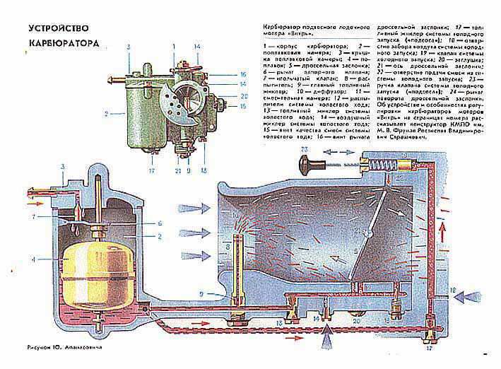

Петрович , если внимательно посмотришь на рисунок карба Вихря , где показан топливный поток и сравнишь с рисунком карба мотыка и представишь топливные потоки , ты поймёшь , почему карб мотыка не может нормально работать на Вихре без глобальных переделок .

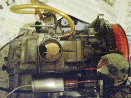

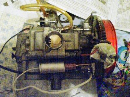

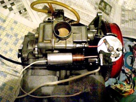

IGOR_M выложи фотку своих моторов Попробую прокомментировать как твой родственник всё сваял
IGOR_M
07.08.2012
ИГОРЬ
ПРОГРЕСС2
ВИХРЬ-М
В ближайшее время смогу выложить только фотку одного мотора, у которого тяга пропала, остальных двух наверное только весной. Дядька завод уехал строить, вернется нескоро, я в моторах не профи, а починить надо. Поэтому надеюсь на вашу помощь, заодно и внутри все сфоткаю.
IGOR_M
07.08.2012
ИГОРЬ
ПРОГРЕСС2
ВИХРЬ-М
Сегодня с братаном разбирали 25-ку, получилось только три фотки на которых что-то можно разобрать, как их выложить?
Бешенный
08.12.2010
2 664
237
Волгоградская обл Светлый Яр
Владимир Валерьевич
Ждемс фотки поподробней.Должна быть там одна заковыка,между карбом и проставкой
IGOR_M
07.08.2012
ИГОРЬ
ПРОГРЕСС2
ВИХРЬ-М
Непойму, что надо сфоткать? Между карбом и проставкой стоит обычная прокладка и никаких там заковык нету. Проставка прямоугольная пластина шириной 25мм с дырой посередине и торчащими шпильками под карб.
Бешенный
08.12.2010
2 664
237
Владимир Валерьевич
Ну разбирать то всё одно будешь. Пофоткай. Три фотки и все с одного ракурса.Где фас профиль? :)
IGOR_M
07.08.2012
ИГОРЬ
ПРОГРЕСС2
ВИХРЬ-М
Понял вобщем :) фоткал и с боков, но из 12-ти фоток только 3 получилось, да и те не айс, небыло под рукой достойной фототехники, фотик мобилки да плюс в гараже недостаток освещения. Фас-профиль в сборе теперь получится только после сборки, навесное все скрутили, один только маховик остался, двигатель сегодня домой заберу и нутря нормальным фотиком пофоткую.
