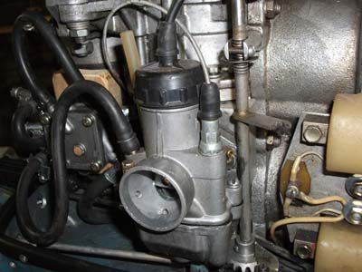

Всем привет! Проблему с мотором нашёл не раскручивался на полные из-за того что была маленька компресия в верхнем 5 в нижнем 6 вместо 8.5. Расточил на 73 новые кольца, пальцы, обкатал сейчас крутит и заводится на ура. Сам балдею. Карб родной отстроил по книге сделал все как написано, работает на холостых оборотах со включеной передачей не глохнет. Тоже самое и на карбюраторе к 68д, но родной по резче оставил его. Так что есле все нормально сделать нет смысла в мотырствах с другими карбами, есле только ради интереса. Вот так стоял карб и опережение.

Александр, ты явно что-то путаешь 34 и 36мм. - это скорее от кроссачей. На восходы ставили иковы поменьше. Вот такой я на вихря ставил, но результатом остался не доволен, что не мудрено, ведь восход-175 кубиков, а вихрь - 500
