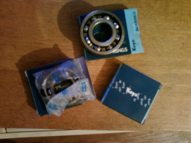

Подшипники новые, но Российские. Не извесно какие лучше, башка еще советская. Хотелось бы импорт поставить, но не знаю как их подобрать, может знаете номера аналогов и где стоят? Центральная опора, вроде нормальная, по крайней мере люфта не наблюдается, крутится легко без заеданий и посторонних шумов. Звон сильно не напрягает, криминального вроде ничего не слышно... Пару раз была такая трабла, на полном ходу звон появлялся кратковременно и пропадал, потом снова, и так с интервалом в 2 сек. В это время лодку как за задницу кто то тянет, пропадал, снова все ок. Похожий случай был на мотике МИНСК, когда на максималке идешь и еще газу добавляешь, при убитом подшипнике пальца, звук такой же появлялся (он там стоит заместо бронзовой втулки)

подшипники всегда ставлю только японские Koyo, NSK. беру у проверенного человека, в качестве уверен.
А что их подбирать то?, так и называются 6205(2 шт, один закрытый) и 6305(1 шт)
всё же надёжней.
