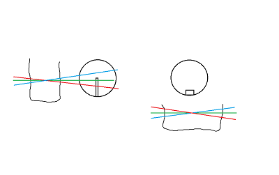

viton сказал(а):
А чем хуже карбюратор с боковой поплавковой камерой от центральной?
Ярослав сказал(а):
тем что при любом отклонении от вертикальной оси меняется уровень топлива относительно распылителя
viton, представь, надо вёрст этак двадцать по взволнованному морю пройти. Ну в метровую волну хотя бы. Сколько будет за 20 км этих волн? И на каждую Вихрь лезет с обогащённой смесью, а с волны скатывается на обеднённой. Веселуха? Свечи дотянут в таком режиме? А если свечи полягут, а запасных нет? Да и менять их на такой болтанке - дело опасное. Но это если в Чёрном море - полбеды. А если в Азове с его крутой и короткой волной - вполне можно креветкам на корм отправиться. Так что пусть карб в ЛЮБОМ положении и режиме правильно смесь готовит.

Ярослав сказал(а):
тем что при любом отклонении от вертикальной оси меняется уровень топлива относительно распылителя, соответственно изменяется кол-во топлива выходящего через распылитель при неизменном разряжении, можно по другому сказать меняется высота столба жидкости (топлива). При наклоне в одну сторону смесь обогащается при наклоне в другую обедняется.
Поэтому никогда не делал окошек в поплавковой камере, нет смысла в точной настройке уровня.
Но при центральной поплавковой камере бензин тоже перетекает со стороны в сторону.

в центре уровень не меняется

Да, совершенно верно. И топливные жиклёры расположены в центре поплавковой камеры. Так что они работают при постоянном уровне топлива при наклонах во все стороны, при разгонах и торможениях. На заваленном на косогор мотоцикле холостой ход никак не меняется.

вот нарисовал схематично (немного коряво но смысл ясен) :roll:

с494, вот посмотри на рисунок Ярослава.
Это уменьшенная схема. И то на его рисунке видно, что миллиметров на 7-8 меняется уровень в распылителе при наклоне карба. Причём при небольшом наклоне. А в реалии на прилично большую величину, так как и углы больше, и расстояние от центра поплавковой камеры до распылителя больше. Если у тебя на спарке нехватка топлива, если поплавки утоплены, значит смесь обеднённая. Конечно она копотью свечи не покроет, свечи не откажут. Откажут они, если на обогащённой смеси мотор будет работать. Когда лодка на волну лезет - тогда смесь точно обогащённая.
