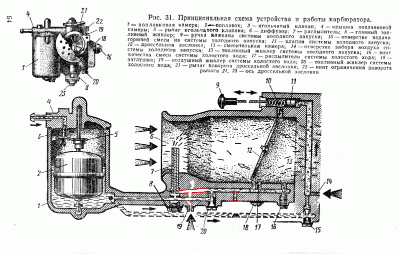

Есть на карб. Вихря ещё один воздушный канал. На схеме в книге "Вихрь без секретов" (рис 31) его не видно. Через ВЖХХ воздух идёт в систему ХХ. Но сразу после ВЖХХ воздушный канал ответвляется и эта ветвь попадает в распылитель чуть выше его резьбы. Там в распылителе есть 4 отверстия. Т. е. после того как топливо после ГТЖ попадает в распылитель, к нему может подмешиваться воздух через ВЖХХ. Когда заслонка закрыта, разрежение больше в сист. ХХ. Туда и идёт воздух. Если заслонка открыта, разрежение больше в основной. Воздух идёт в распылитель. Должно работать пневмоторможение. А вот работает или нет... Дырка ВЖХХ маленькая.
Кстати, какой ТЖ должен стоять в канале подсоса. Дырка для воздуха здесь большая.
А по-моему на схеме всё совершенно правильно изображено.
И воздух из системы холостого хода никак попасть в главную дозирующую систему не может. Хотя бы потому, что при любом открытии дросселя система холостого хода находится под разрежением и работают. Не так акцентировано, как при закрытом дросселе, но всё равно работает. Отверстия что переходные, что холостого хода выходят за диффузором. Значит они под разрежением. И они исправно тянут топливо через топливный жиклёр ХХ и воздух через воздушный жиклёр ХХ. Что им мешает это делать? Разрежение в распылителе? Оно перетягивает одеяло на себя? Никогда. Разрежение у отверстий переходной системы и холостого хода никогда не бывает меньшим, чем в зоне главного распылителя. Они ближе к картеру, они за диффузором.

Михаил, а для чего тогда там канал от ВЖХХ к распылителю? И ещё 4 дырочки в самом низу распылителя. Они как раз там, где топливо попадает в распылитель после ГТЖ. По поводу разрежения. В диффузоре и смесителе проходит один и тот же поток. Диаметр диффузора (возьмём для примера карб. В-30) 26,5 мм. Смесителя 31,5 мм. Т.е. в диффузоре дырка меньше чем в смесителе. Поток через диффузор должен бежать быстрее, чем в смесителе. Согласно уравнения неразрывности P * V = constant. Т.е. скорость больше - давление меньше (разрежение больше). К слову, в автомобильных карбюраторах так и отключалась система ХХ (так писали в автомоб. учебниках).

Почеркал на схемке карбюратора из книги "Вихрь без секретов" (рис 31). Коряво получилось в Пойнте. Примерно так устроен воздушный канал (красным цветом) на карб. Вихря. Проверял проволочкой, проходит прямо от возд. жиклёра под распылитель. Диаметр миллиметра два.
