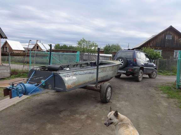

Анатолий ты давай не хандри.Всё это нормально,ведь это начало.Теперь игра пошла и учёба.Для того чтобы ездить на водомёте,тоже учится и привыкать надо.Ищи ямку для настройки.И для того чтобы в глисс выходить тоже ямка нужна.В самом начале я тебя предупреждал о расположении водомёта,жизнь на воде заставит тебя его переставить,потому что при таком расположении ты всё будешь им всасывать.Обороты сильно маленькие и это лечится шагом винта и дисковым соотношением.Всё равно поздравляю с запуском.МОЛОДЕЦ
Ещё надо играться с углом выставления водомёта.

Тихон совершенно верно,если бы он пошел с первого раза ,было бы чудо.У спецов то с первого раза не всегда.Юра ,вариатор не рассматривал и не думаю даже,т.к это только усложнит конструкцию.Все должно быть предельно просто.Управляемость с дистанции нормальная.но рулевые лопатки я все же нарощу.

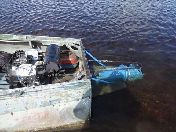

Дошли руки до очередных испытаний.Голова седа ,ума нет.Оказывается не работал один цилиндр,там все греется ,движок не знаешь вот и не обратил сразу внимания на это.В общем сейчас получается следующее.Шаг 150,скорость 30-33,даю обороты свыше 3500 начинаются прохваты,как будто за задницу кто хватает.Пока не пойму в чем дело.Возможно подсасывает воздух,может шаг маловат И еще настораживает движок греется.Признак нынче нехороший, начал делать водомет -воды море,до сих пор весенний уровень и в горах еще снега много.

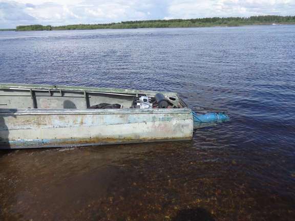

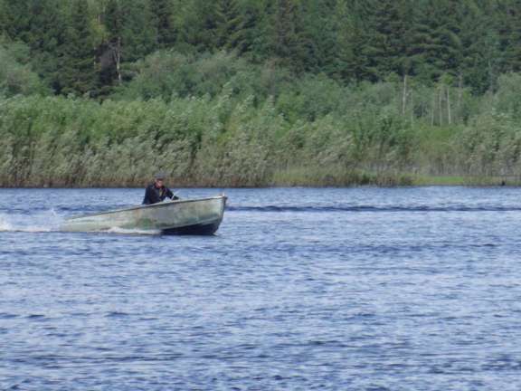

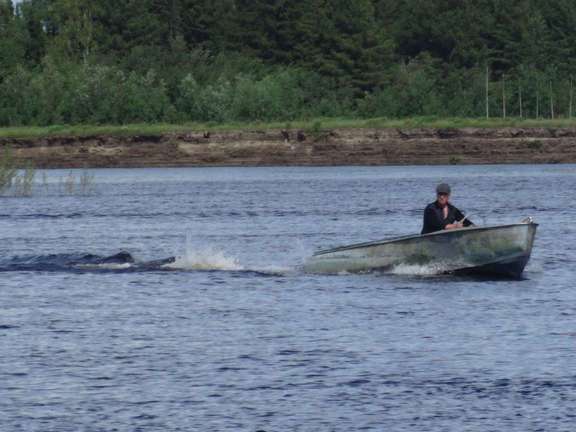

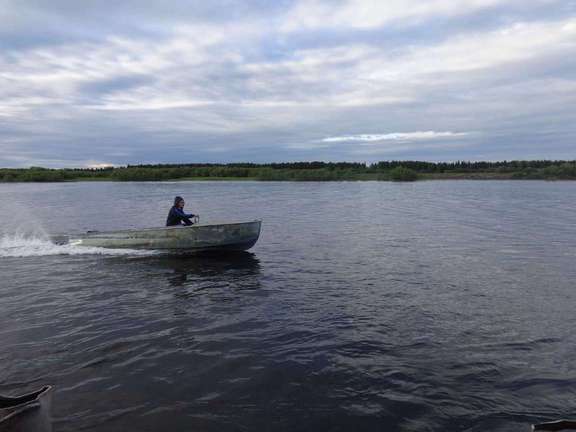

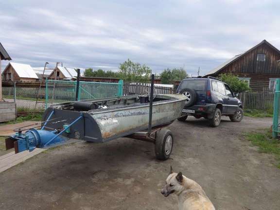

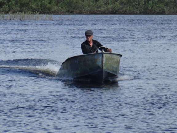

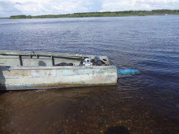

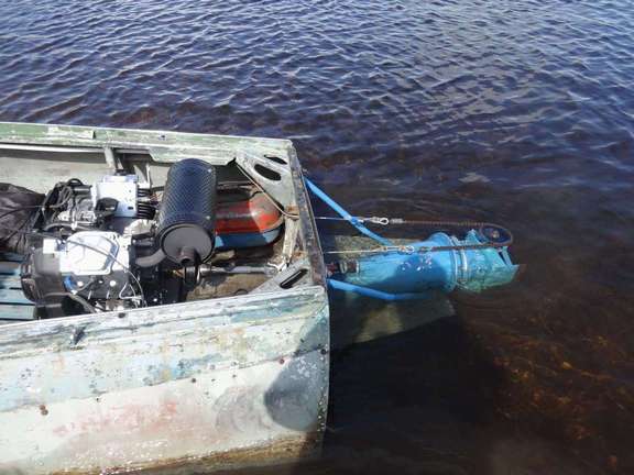

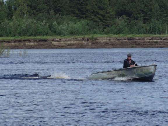

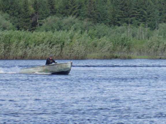

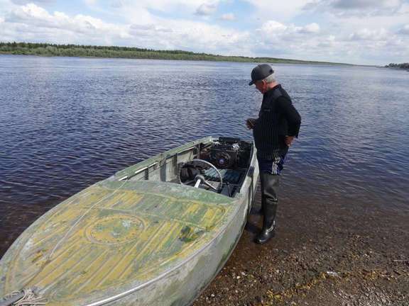

Ну вот и закончились очередные испытания водомута. Отпишусь кратко, работы которые произвел по доводке водомета. Расстояние между РК и СА сделал 2-3мм,зазор между обичайкой и РК-0.5мм,дабы в дальнейшем исключить прохваты воздуха, изменил угол атаки турбины.По градусам не могу сказать,на глаз (можно еще эксперементировать) Шаг винта 210, прав был Виталий Калашников,Но и то с шагом можно тоже поигратся. Результы замера скорости показали Вверх по течению 32-33км,вниз 34-36км..Что для 22 л.с.водомета я считаю вполне удовлетворительным Выводы о проделанной работе сам делать не буду Те кто следил за моей темой сами это сделают. Одно скажу –я удовлетворен результатом .Выкладываю немногочисленное фотов в процессе испытаний. Видео есть. как будет возможность постараюсь выложить .До сих пор остались еще сомнения поперегреву двигателю,длительных поездок не делел.По расходу топлива тоже замеры не проводил. С нынешней погодой может и не прийдется его эксплуатировать. Воды очень много. Холод страшный стоит, температура опускается по утрам до +4,дожди, ветра с весны так и не прекращаются.
С водометом немного "перегорел" Помельчает -наверстаем, а пока повседневные хлопоты и конечно же рыбалка.Вчерашний выезд на рыбалку,специально для Виталия Калашникова."невры пошекотать"

Спасибо Тихон..Автор, скажем так, удовлетворен результатомрезультатом своих работ.Для усовершенствования данного творения есть еще большое поле деятельности.Из модернизации-перевод на правое вращение. Масляный радиатор вынесен спареди руч.стартера.По поводу моторчика по температуре самый острый вопрос.Жду осень, понижение температуры а там уже можно что то сказать по движку.Тюнинг Казанки , как видно не навожу,для меня на данный период главное что бы лодочка шла .а не размыать эту тему на 20стр, облизать ее всегда успеется

Вес движка 42кг+водомет кг 10-15,точно не взвешивал

Ну вот АНАТОЛИЙ И ПОЕХАЛ потихоньку.Остальное всё по месту.Плохо видно на видео,гребень после водомёта.По гладкой воде и по прямой,гребня не должно быть вообще,тогда угол настроен правильно и расход топлива будет минимальным.Водомёт очень чуствителен по установки угла ну из за этого, расход топлива.От души рад за тебя.
