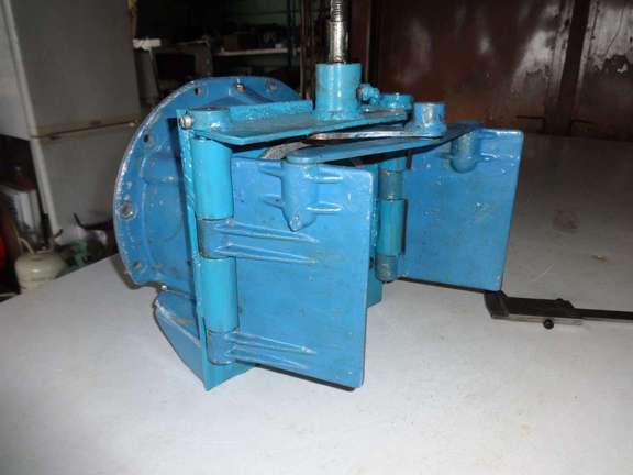

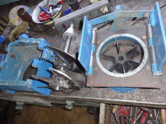

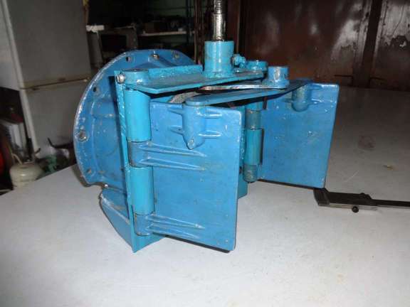

Тихон спасибо за поддержку.Одно плохо.кроме Виталия Калашникова ни кто не откликается.Да в личке общаюсь с одним человеком,тоже спасибо ему, дельные советы дает.Но вот ни кто не посоветовал и сам сразу не сообразил,надо было когда переделывал спрямляющий в ступице проточить под подшипники упорные- было бы гуд.Но теперь уж как есть эксперимент буду доводить до конца.Постараюсь по мере возможности выкладывать информацию. На данном этапе у меня вопрос стоит с приводом от двигла к водомету.Дол -е китайцы вал с движка выходит с дюймовам размером 25.4мм.Хрен что подберешь. .Вот что есть буду химичить может еще что подвернетсяПеределал рулевые заслонки,выкинул реверсные заслонки.на 10 см стал компактней. Человек с которым я общаюсь в личке,посоветовал мне все таки винт изготовить с шагом не более 150.Он привел мне пример что у Виталия редуктор,потому у него и такой шаг, а у меня чисто прямоток. Где то в начале темы я писал что хотел новый винт буду делать с чуть увеличенным шагом от стандартного. В общем у меня уже появилась коллекция винтов с разными параметрами,есть даже похоже КНААПовский.Все покажут испытания. И все таки самый острый вопрос у меня по прежнему относительно двигателя, Как он поведет себя на таких оборотах?

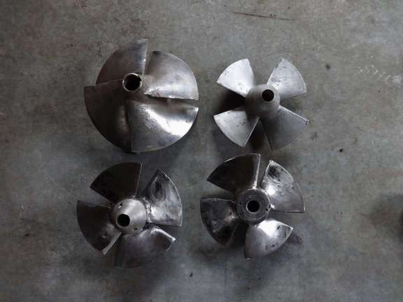

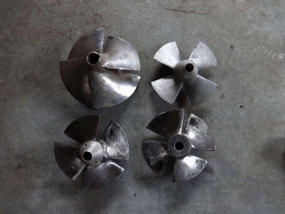

Да Виталий, в начале темы мы это выяснили. и спорить я не буду прислушался к совету.Но появилась и другая точка зрения , к которой не прислушаться тоже нехорошо.У тебя так я понял редуктор и диаметр как бы ступицы больше,т,е подвесник и прямоток немного разные параметры подбора винтов.Тем более лодки у нас разные. Как правильно ты и говорил винт подбирается индивидуально и под мощность-обороты -лодка.И пока позволило время я изготовил винты с шагом 210 и с шагом 150.После испытаний точно уже буду знать в какую сторону двигать шаг.Теперь по движку,два дня сносил себе мозг,регулировал клапана,зажигание.доводил до ума карбюратор.Получалось что не мог набрать более 3200 оборотов,и Жиклеры менял.карбюраторы местами менял,что только не делал. И на тахометр грешил.Короче в итоге получилось что я не тот параметр выставлял на тахометре.Зажигание стоит бесконтактное транзисторное ТСI отдельно на каждый цилиндр каждый катушка зажигания. В общем зашел за-б и я выставил за один оборот маховик 2 искры,( на форуме подсказку увидел, а сам не подумал) нужно было -1 оборот,1 искра,ну в общем я думаю у многих такое бывает.В итоге на холостых теперь раскручивается до 5000 оборотов.Так что теперь я успокоился 3500-4000 на эти обороты и буду подбирать винт. У нас опять идет снег,наверно последний прощальный, уж больно крупный и влажный см 5 уже подвалило.

у нас тоже хлопья валят.По шагу 150мм это сильно.сам посчитай 300 оборотов один дюйпм в шаге. 210 180 по моим прикидкам и твоим оборотам4000 т.Ну вода всё покажет и без заё... только у тех кто ни чего не делает.Обычная рабочая отмосфера ошибок и их исправлений

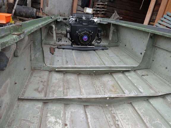

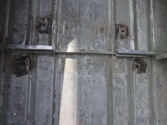

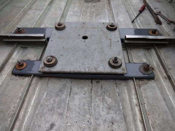

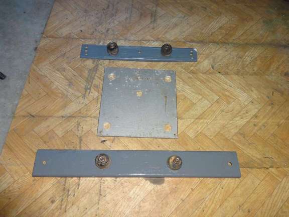

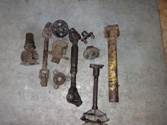

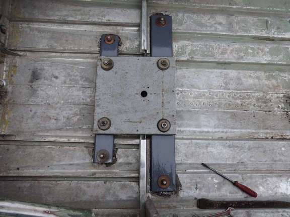

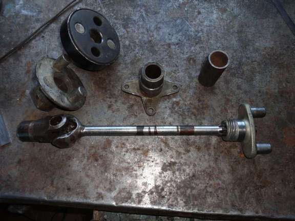

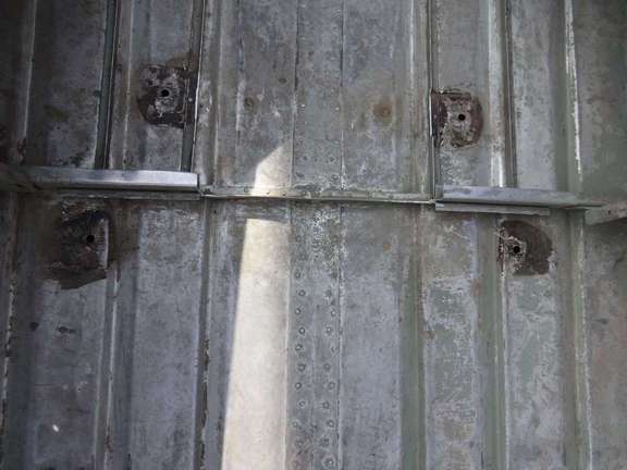

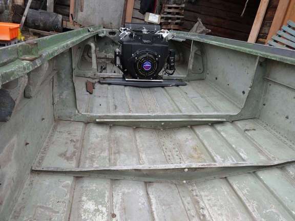

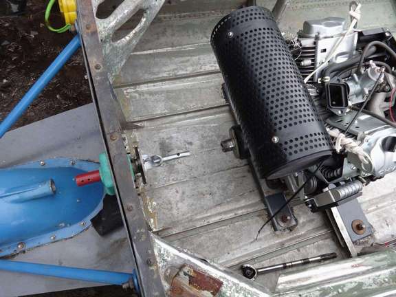

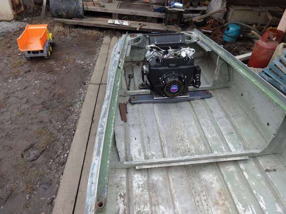

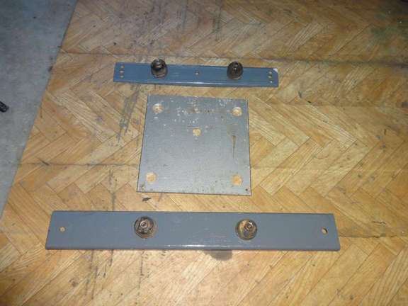

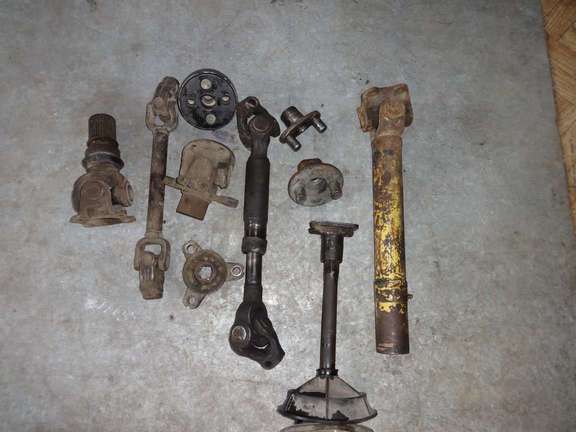

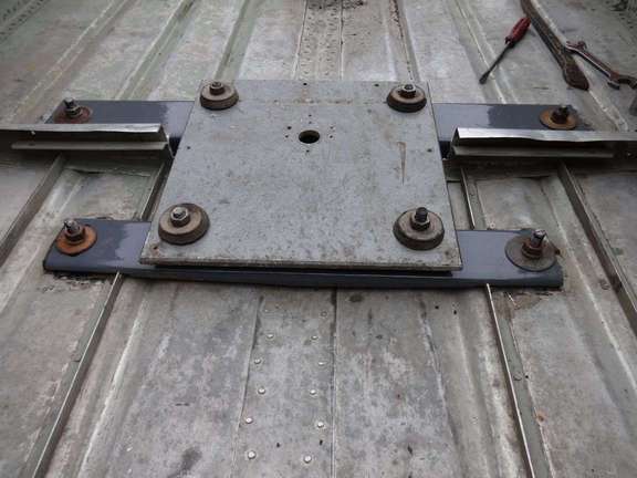

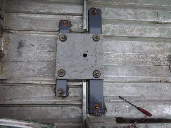

Ну вот вроде как руки дошли до установки движка в лодку,а точнее определился как буду устанавливать.Опыта по установке стационаров ноль.да и посмотреть негде,но ничего интуиция подскажет.Для начала извлек из Казанки поперечные бруски на которых когда то стояла тринашка.Что бы не делать лишних отверстий в лодке решил воспользоваться имеющимися.немного подрезал шпангоут вроде так называется Далее по размерам креплений подготовил две траверсы с креплениями под подушки и переходную плиту для двигателя.Траверсы к дну лодки будут крепится через резиновые проставки от транспортерной ленты..Для привода на вал водовода решил использовать ураловский кардан с эластичной муфтойдальнейшим работам может помешать только недавно начавшийся дождь и по прогнозу дня на два.Тогда буду заниматься карданом.

.Для привода на вал водовода решил использовать ураловский кардан с эластичной муфтой Ураловский кардан.JPG
Эхх,такой дифсит... :ayayay
Извиняюсь за оффтоп.
горняк
24.10.2013
331
22
Ханты-Мансийский АО
Анатолий
Обь-М,
Ямаха30,Сузуки DF30ATS г.в 2014
Может и дефсит....но это один из оптимальных примеренных мною карданов.и то его придется укорачивать.

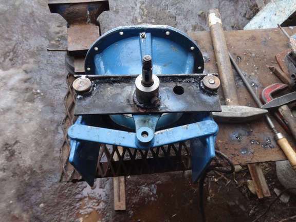

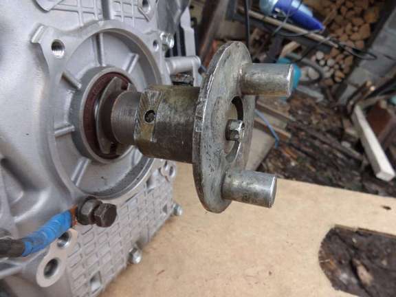

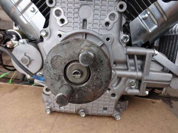

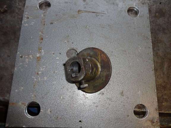

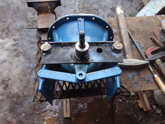

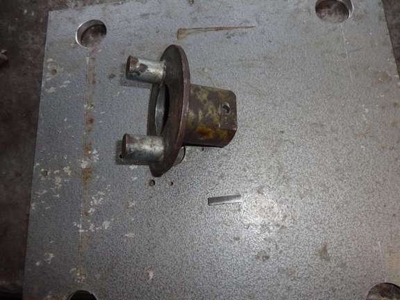

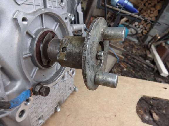

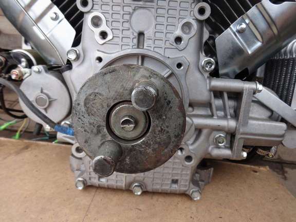

Начал с полумуфты. как я и говорил все размеры пендосовские.вал 25.4 шпоночный поз 6.4мм,вот и подбирай ,все пришлось делать самодельноеНу и на двигателе

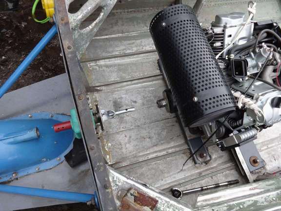

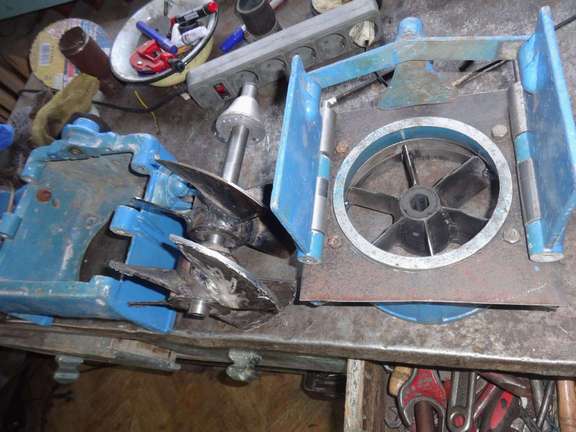

Для определения размера кардана временно установил подрамниккинл движок в лодкуВроде что то стало приобретать черты.

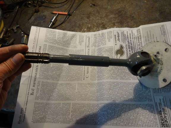

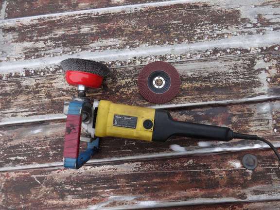

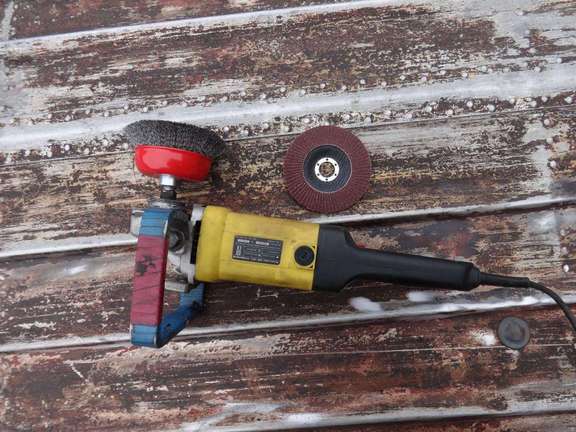

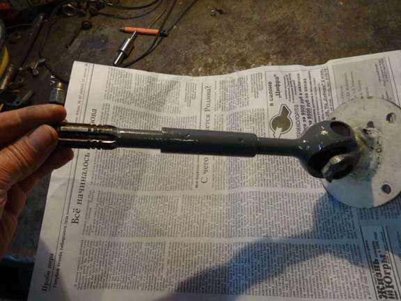

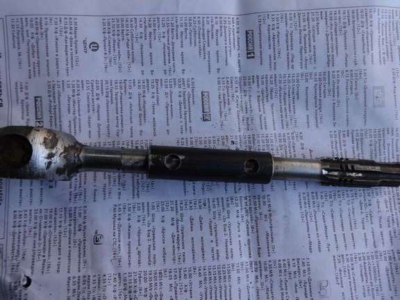

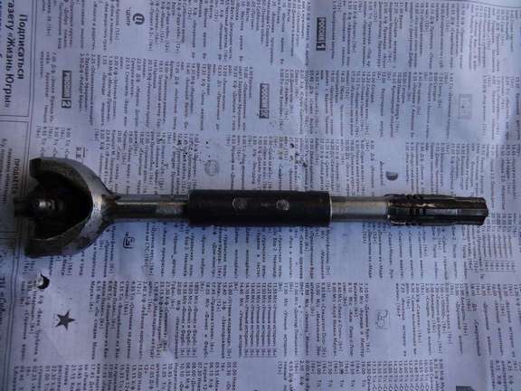

Хотел сегодня позаниматься лодкой очистить от старой краски днище,кстати вот этим инструментом неплохо получается ,но совсем скоро наступил Пришлось занятся карданом. Способов укорачивания карданов много ,но решил воспользоваться проверенным.Обрезал кардан до необходимых размеров,кусок бесшовной трубы 10см,запрессовал концы кардана на глубину по 5см.Концы в трубе схватил заклепками 5мм , у краев трубки прихватил сваркой в высверленных заранее отверстияхПо кругу ни в коем случаее обваривать -нельзя оборвет.В итоге вот что получилосьДумаю должен выдержать
