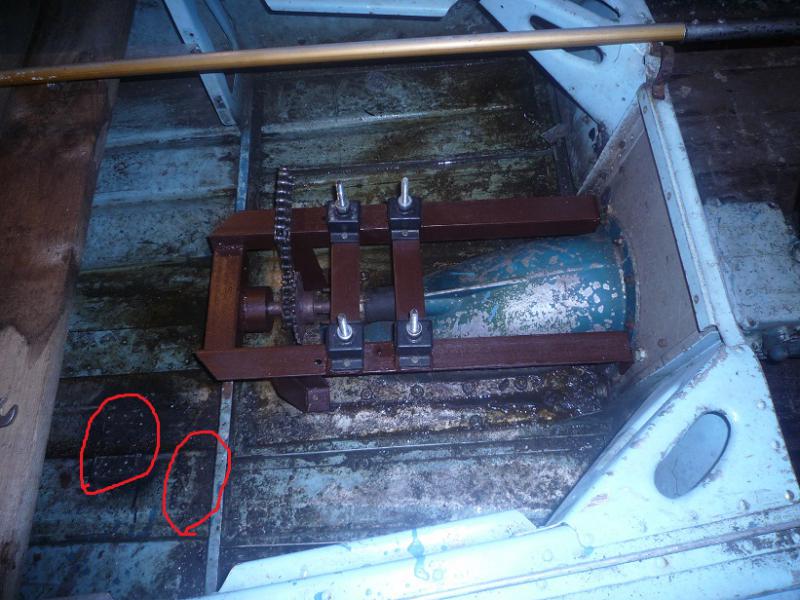

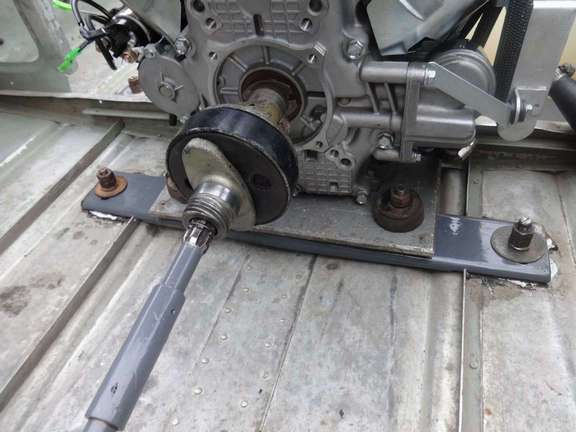

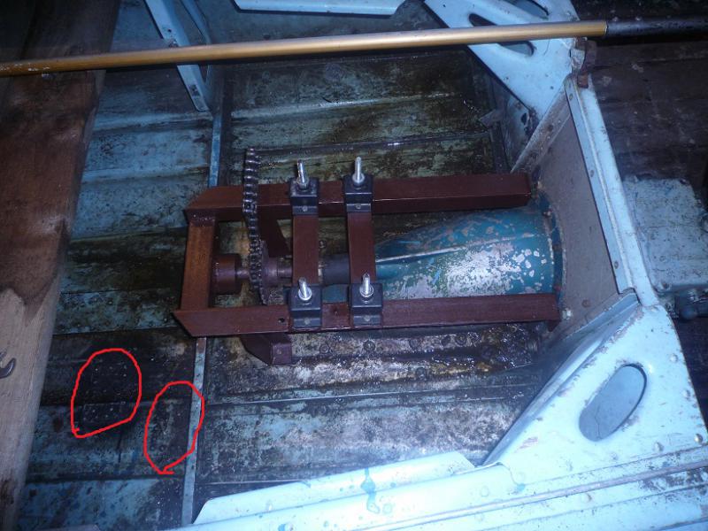

А тут просто отверстия в днище,и все? Днище у не оч у нее крепкое,лопаться не начнет? У меня просто у креплений мотора стоявшего,трещины есть... Латаные... поперек,см по десять. Фото нет,к сожалению. Там вибрация не кислая будет... Это,думаю,и без меня понятно. Как бы усилить...

Хотя нет,нашел фотки. Две латки видно.

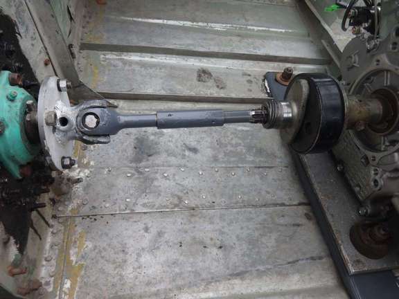

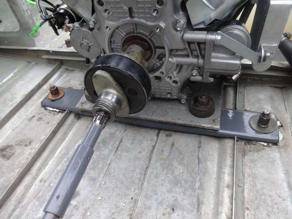

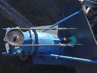

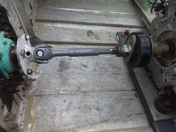

Да Тихон ,все поставил на старые отверстия.У тебя на фото вроде ты писал что движок у бывшего хозяина без амортизации стоял по тому то и разбило.Я вроде как учел твой опыт.получилась двойная амортизация и под балками есть амортизация и под самим движком тоже.Еще как бы и упор не в движок.Время покажет,лишь бы лодка пошла а там дороботаем.Да сегодня запускал движок в лодке с установленным карданом.Вибрация есть конечно но небольшая.Время покажет.Сейчас начинается охота,огороды и т.д.Река мелеть начнет в июле-надо успеть,Тихон не надумал повторить эксперимент или дождешься моего результата?Что скажешь по кардану-выдержит?

Ну да,жестко мотор стоял. Факт.
Можа и норм все. Хватит жесткости. Просто есть такая Чтука,люблю перестраховываться. Бывает чрезмерно. :) Тут ведь только -опыт. Не попробуешь,не узнаешь. Без вариантов.
За кардан. Очень гут,красивый. Должны электроклепки держать. Опять-же,только опыт. По-другому не узнать. Так-то днепр/урал не самые слабые моторы. И весит мотик норм. Держит-же,в родном виде. Шалили на Днепре-в ворота упираешься,и газу до края. Букс,дым. Весело. за кардан даж не переживали.

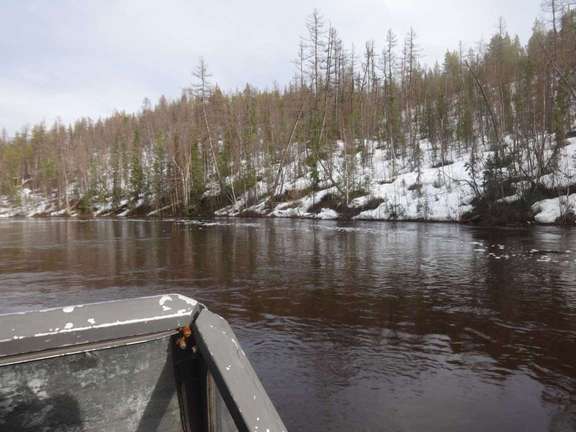

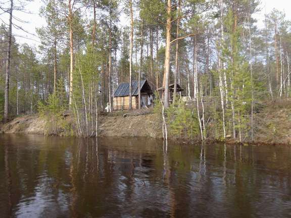

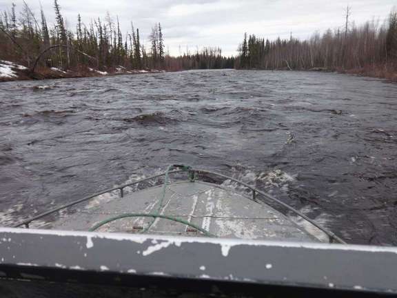

Виталий привет.Сам наверно тоже ждал недождался воды.Вот катались .поохотились,У нас только что по срокам охота закрылась.хотя еще в верховьях зима зимойВот подымались по речушке пока весенняя вода позволяет на подвесникеПо пути избушка охотника
А то ЧТО ДОБЫТО то свято,до осени хватит.

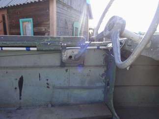

Водометом занимаюсь по мере возможности,веду рулевое управление.Нос лодки весь убитый, усилять надо торпедо шетается Не хочется оставлять недоделки,трудно потом опять возвращаться по себе знаю. Чем ближе пуск,тем ближе какая то неуверенность-вдруг не пойдет? У тебя Виталий тоже какое то затишье,весна одно слово

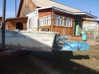

Ну вот и подходят к концу описания моих работ по переделке водомета образца 70-годов.Тюнингом лодки не занимался,если испытания пройдут нормально возможно успею до малой воды что то сделать. Так для испытания вроде бы все готово
Провести испытания не дают обстоятельства,Как только проведу испытания отпишусь,пока на форум по своей теме выходить не буду.

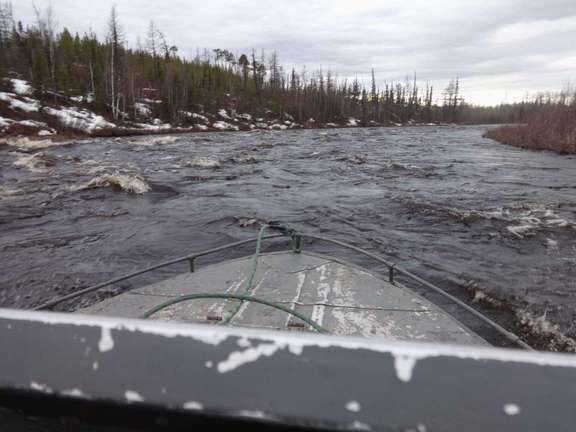

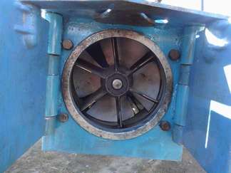

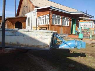

Юрко, я так и не что тебя интересует?данный проект или вообще о водометах.Если о водометах то уж лучше сразу на водометные форумы,куда тебя направил Виталий.Я вот решился на этом форуме,но видать ошибся.Вряд ли тебе здесь кто то даст дельный совет тем более по Казанке.Ну а раз задан вопрос постараюсь ответить хотя с предварительным отчетом хотел повременить. Как и ожидал первый блин всегда комом.Итак первая неприятность вылезла как только спустил лодку на воду, по старым заплаткам в корме пошла течь и не хилая.Начал запускать движок на мелководье,под нагрузкой на холостых не хотел запускаться.добавил оборотов. да видать лишка.напарник не удержал и лодка практически на 2/3 выскочила на берег.Слышно было как по трубе перекатываются камушки как в бетономешалке.покрупнее камни застряли в решетке.Расстояние меж пластин 15мм. Шаг винта 150.Расстояние между импелллером и лопатками СА 10-13мм,потомуто видимо и не заклинило камушками.На карбюраторе тот что не родной обороты были где то 2700.После установки родного карбюратора обороты выросли до 3200 и скорость по течению 24км, против 19,После уменьшения диаметра сопла(кольцо выкинул) скорость чуть упала обороты подросли что меня совершенно не устраивает.Дальнейшие мои действия по эксперементам:Сделать минимальным растояние между лопатками СА и импеллером, пробовать без заборной решотки, менять шаг винта,уменшить дисковое отношение,ну и колдовать что то с движком.Жду может кто еще что подскажет.А может это и предел,но все равно доведу дело до логического завершения.
