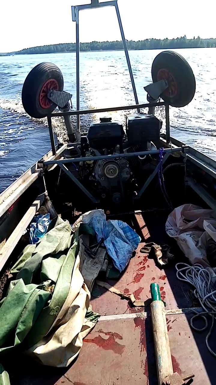

Анатолий ! Хочется критики !!!??? ну так вот - минус на видео вижу ахренительный ----- это отцутствие нейтрали или механизма сцепления . Движке же надо прогрется и тд .
Прет конечно зачетно но вот так сядут в лодку незнающие люди , а ты заведеш мотор и половина толпы улетит за борт , не успев зацепится)))) или ктонибудь присядет по инерции жопой на глушитель мотора.

чтото не видно заднего хода )) толпа требует продолжения банкета ))) ой видео ))))

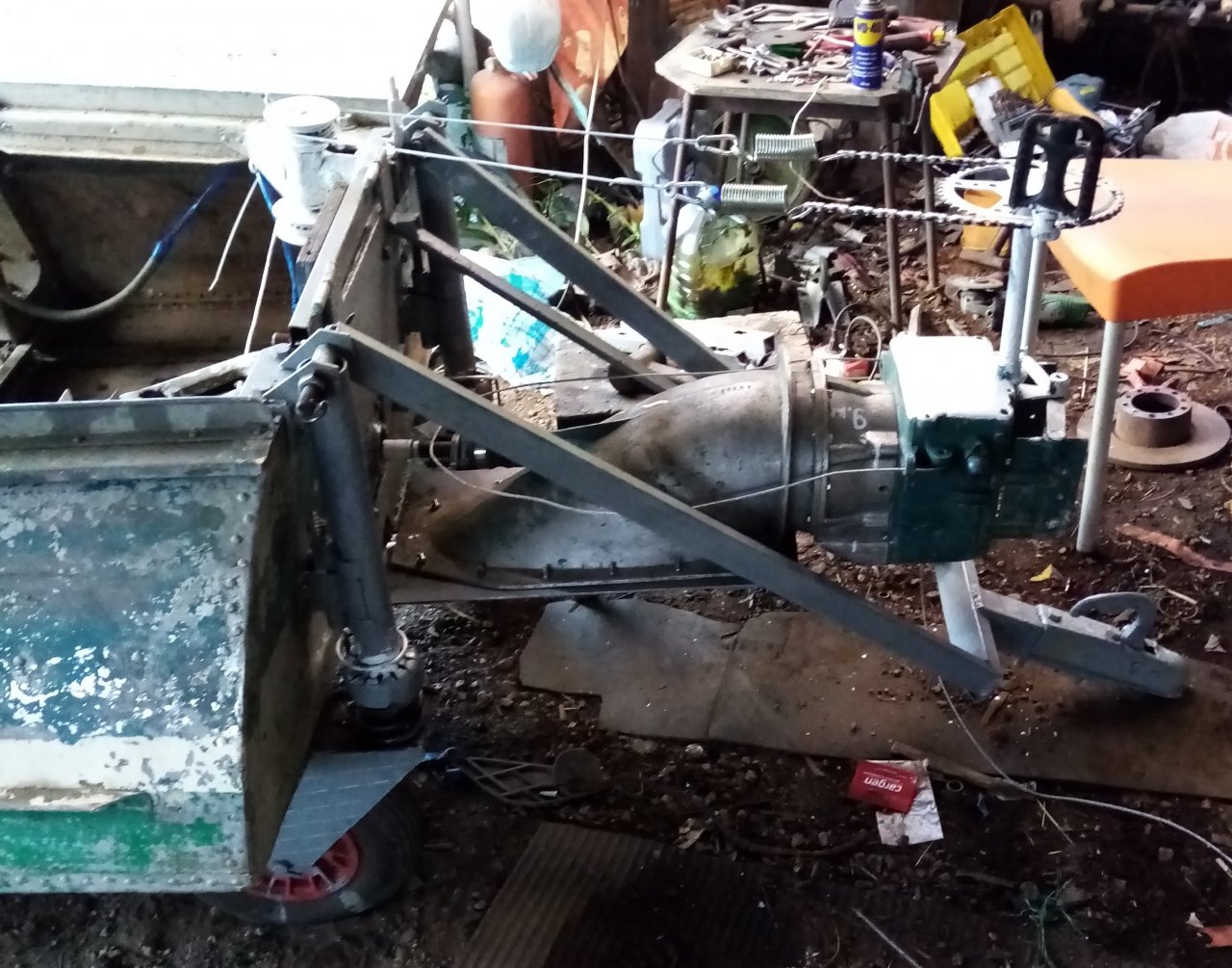

я на свою Пиранию буду делать ремешек с натяжителем - сцеплением как на мотоблоке - у нас на реках частенько надо на нейтрали да так чтоб двигун был заведен ------- проехать мимо сексуального залома или по перекатам повыкабениватся , и тд

с начала думал себе сделать так же - вынос водомета за транец . Но тогда надо мастырить какое нибудь сцепление как у машины , а это лишняя деталь ВЕДЬ чем проще тем надежнее

Василий,это не критика.Критика будет тогда когда ты сделаешь свой водомет с задним ходим(шучу).Как ты пишешь"с начала думал себе сделать так же - вынос водомета за транец . Но тогда надо мастырить какое нибудь сцепление как у машины , а это лишняя деталь ВЕДЬ чем проще тем надежнее"так и у меня лишняя деталь не к чему.Традиционно на всех водометах для заднего хода делается "лопата" вот тебе и задний ход, а в некоторых случаях вообще ходят без з.х.По потребности.То что движку надо прогрется ,это так .На видео не отрегулированы малые обороты,потому и резкий старт .А так прогреть на малых оборотах и плавно тронутся нет проблем.Теперь по поводу ременного сцепления:возможно у тебя что то и получится т.к движок маломощный.Про мотоблок и других устройствах с ременным сцеплением учитывай что там все это на первичной нагрузке,а дальше идет редукция.А у тебя нагрузка будет напрямую,так вот и думай какую" лишнию" деталь тебе нужно будет сделать что бы все это усилить.Ну а вообще молодец,за твоим проектом я слежу и тоже жду завершения банкета.

На счет ремня - как сказать. Я использую мотоблок в хвост и гриву )) и на него ставлю роторную косилку на которую идет ременная передача. Так вот на корявом покосе частенько случается так, что я ротор засажываю по самые помидоры в земляную кучу, что задавливаю двигатель в 7 сил!!! порой глохнет , а ремню по барабану - горяченький и усе.
а нейтралочка в моем случае нужна для мягкой швартовки без глушения мотора.
