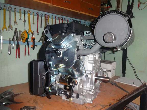

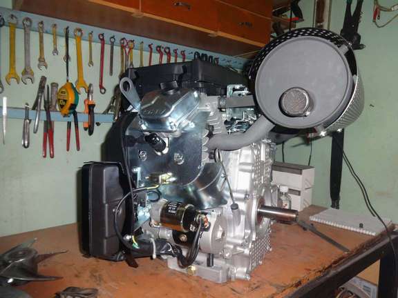

Как и обещал фото долгожданного движка
Красивый, блестящий такой. С приобретением!

Спасибо.Новое это всегда хорошо.Раньше была привычка все новое перебирать,а с этим наверно обойдусь только ревизией.И так доработок хватит.

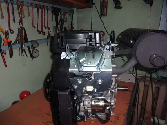

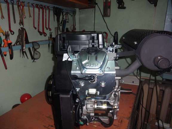

Раскидал движок,непривычно,но ни одно,ни одна гайка подтяжке не поддалась.На свечах и выхлопных коллекторах небольшой нагар,видно что заводили.Ничего пока выкидывать не буду обкатаю так.Масло транспортировочное было в картере грамм 100.Все слил.Залил новое.Интересно защита стоит по уровню масла,пока масло не залил искру проверить не смог.

Какое все КРАСИВОЕ!!!

Вот тебе и китайцы,научились делать.Движки фирмы Лифан считается наилучшими аналогами Хонды.

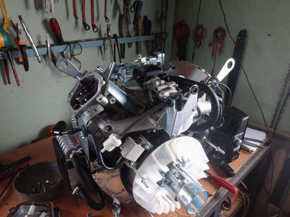

Вчера запустил движок погонял пару часов. Работает чистенько,но один косячек все таки вылез.Была проблема с искрой.после всех прозвонок выяснилось Что пробит диод в цепи защиты по уровню масла. Нахрена он там нужен я так и не понял.

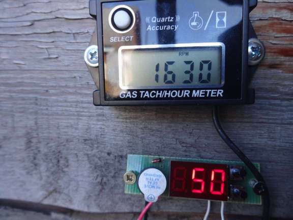

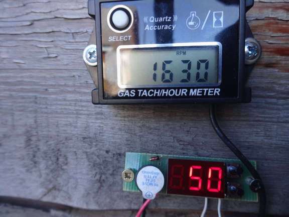

Всем привет!С прошедшей пасхой. На форуме небыл считай месяц, затею с водометом не бросил,время от времени занимался тюнингом двигателя, кому интересно можно глянуть здесь; http://www.snowmobile.ru/forum/viewtopi ... &start=550 , вкратце, выкинул регулятор оборотов, установил другой карбюратор, установил в блок датчик температуры и тахометр.Немного обкатал
