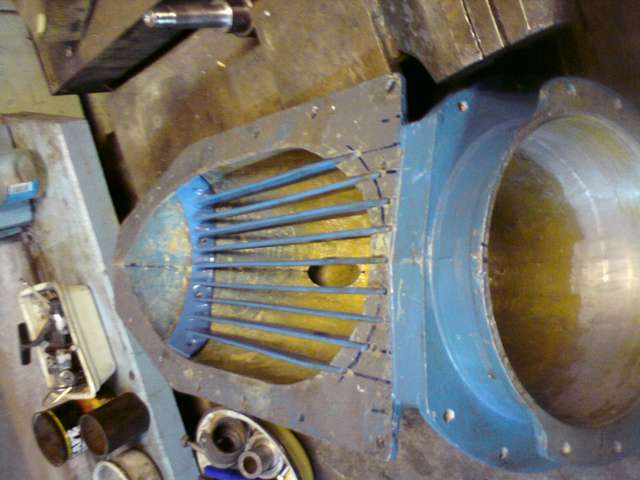

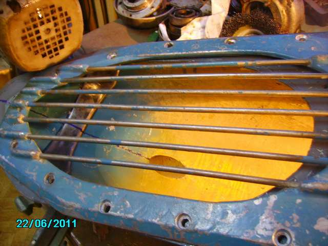

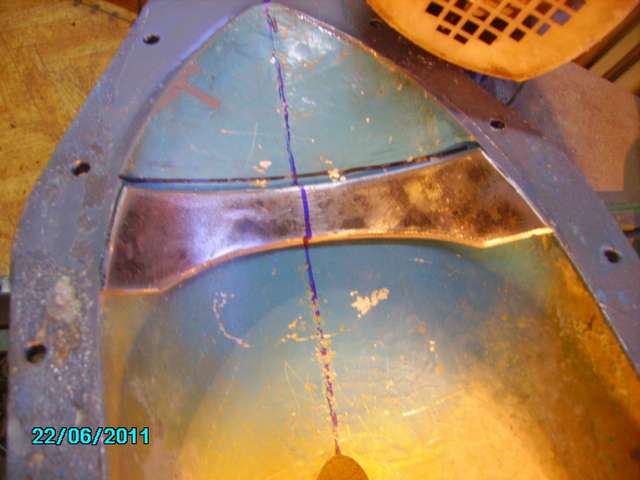

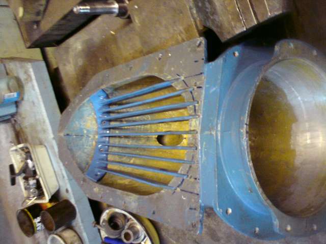

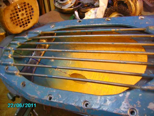

Что то я отвлекся с этими Вихрями,пока суть да дело снял водовод и начинаю ,вернее сказать уже начал до морозов переделывать защитную решетку на водовод.По всем рекомендациям хочу установить ее внутрь водовода ,для предотвращения возникновения сопротивления(завихрения) на входе в водовод.Вот такая родная решетка

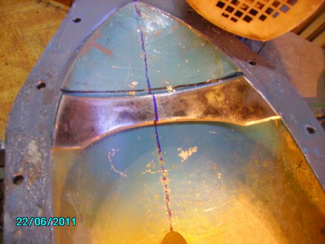

А это водовод где размечаю основание для крепления защитных пластин
Сделаю как и расчитывал меж пластнчатое растояние 18мм.не пойдет переделаю.Пойду по пути от меньшнго к большему. На этом пока все.

Так а водовод то дюралевый?

Ямаха30,Сузуки DF30ATS г.в 2014

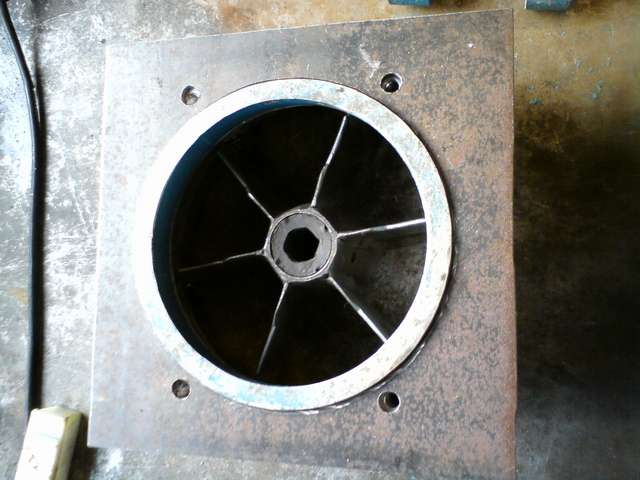

Да так точно водовод дюрялевый,Потому то и возникает острая проблема с обечайкой. мало того что она дюралевая так еще проточки обечайки не хватает по длине под новый шаг винта.есть конечно некоторые соображения по этому вопросу .но пока думаю..

Решил все таки остановится с следующим решением.Пока расточу водовод на глубину этого шага,проведу испытания,если будут хоть какие то положительные результаты, дальнейшем можно будет выточить и установить обечайку между водоводом и СА.Если будет зимой возможность обечайку подготовлю сразу и под все это другой усиленный вал.

Анатолий у нас тоже морозы начинаются,но ни чего переживём.Обечайку крнечно лучше стальную,дюралевую быстро отпескаструет и зазор будет между винтом и обечайкой большим а значит и КПД уменьшится.То что дойдёт через руки уже не забыть ни когда в этом и плюс.Вон в вихрях,не получается уних на статьях ездить,хоть статьи и правильные.

Ну вот наконец то морозы спали, руки дошли до изготовления новой защитной решетки,Буду пробовать по разному и с решеткой и без. Думаю врезать в водовод патрубок для контроля давления на входе перед РК.

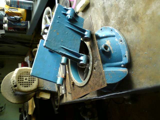

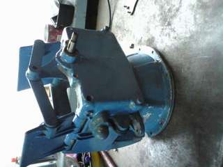

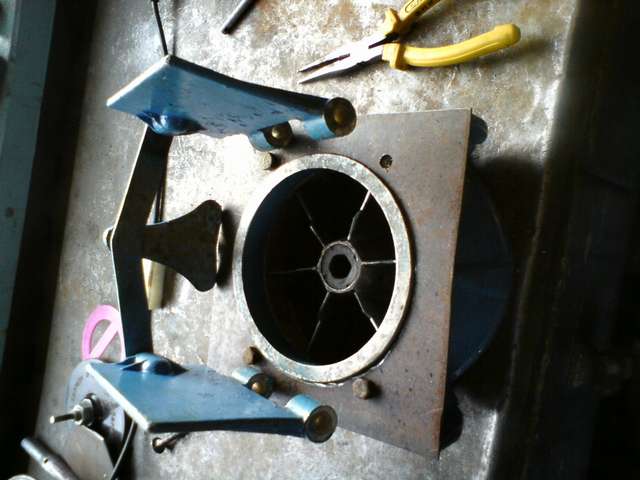

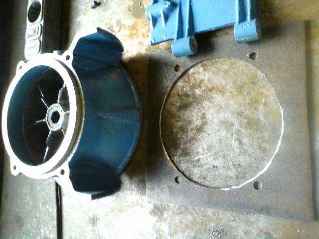

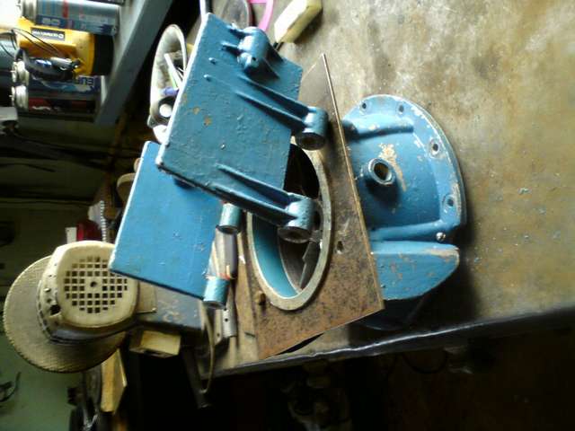

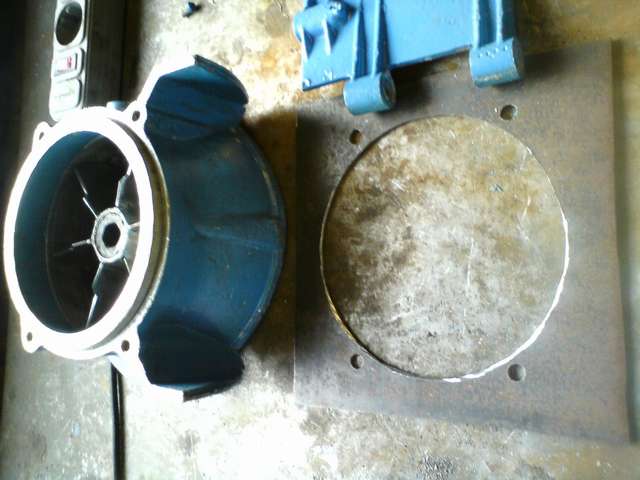

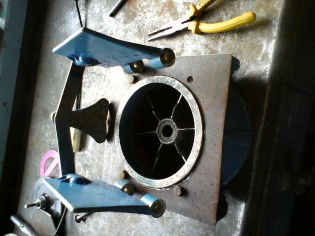

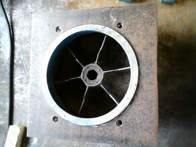

Вот решил переделать еще реверсивно рулевое устройство.Устройство базовой комплектации очень грамоздкое,в случае его переделки общая длина водовода уменьшится ,даже с учетом установки металлической обечаки винта.Для этого вырезал из листового металла посадочое основание
прокинул его на соплоТеперь продумываю шарниры для крепления рулевах лопатокК сожалению нержавейки нет все приходится делать их чернушки.Для изготовления шарниров лопаток опять нужны токарные работы и опять получается тормоз.

Толя да железяка легче нержавейки,покрасишь и всё красиво будет.Жили бы богато из титана сделали бы.
