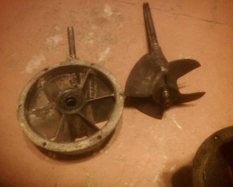

Толя без ошибок не придёшь к результату.Угол лопаток есть литературе,ты просто не нашёл.Но там на родном всё правильно сделано,делай в обратку и всё будет гуд.Просто я у себя сталю 7 лопаток это для того чтобы больше лопастей у винта пробывать.5лопастные ещё не подогнал,время не хватает.Чем больше лопастей тем лучше КПД.а ЛОПАТОК ДОЛЖНО БЫТЬ БОЛЬШЕ НА 2 ШТУКИ чем лопастей у винта.Всё у тебя получится на счёт здоровья солидарен полностью.Ступица на спрямляющем полностью дожна повторять геометрию наружней спрямляющей.Это ствол ружья всё тут разгоняется и выстреливает и она ни как не должна быть прямой а должна быть бутылочным горлышком,но многие так делают прямым конусом не охота заморачиваться.Ещё один ньюанс ступица делается до конца спрямлющей придаёт 2км в час в скорости в сравнении если ты её не до конца делаешь как она была.Тут книгу писать надо про все ньюанцы.

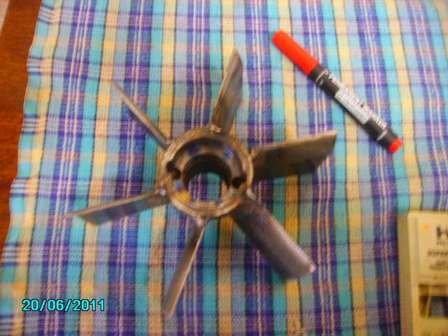

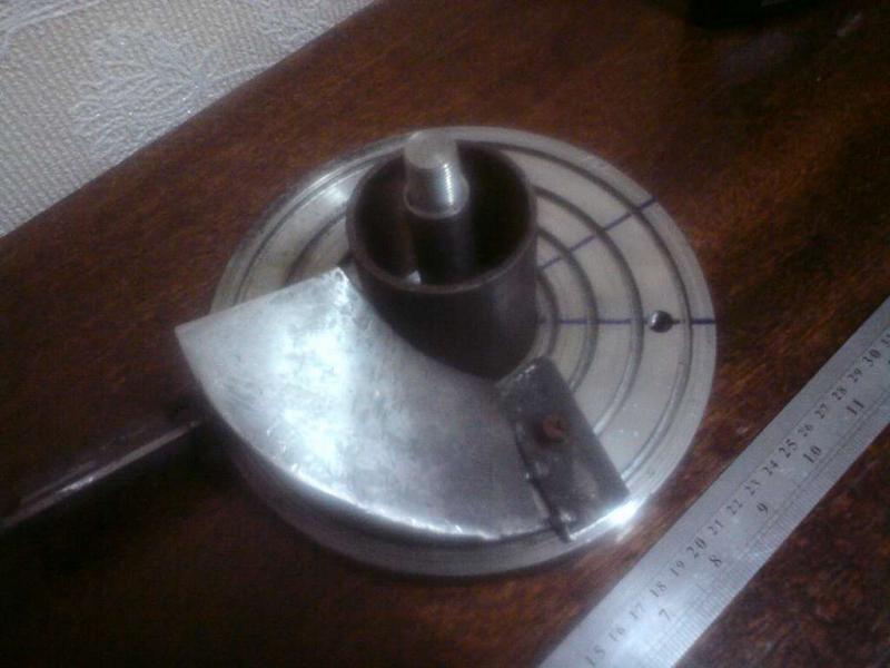

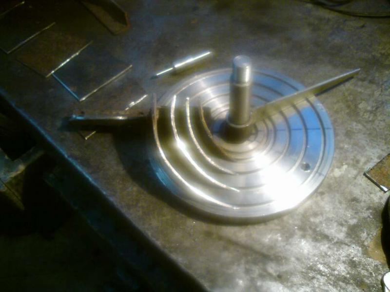

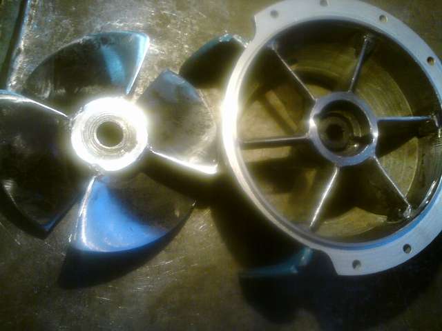

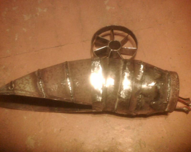

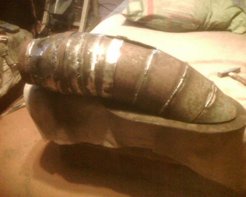

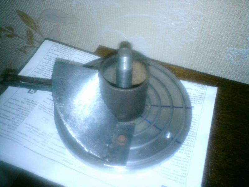

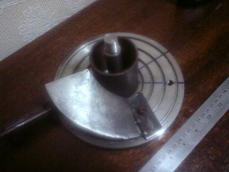

Ну вот сегодня закончил СА вот что плучилось
Да я находил информацию по углам радиусам , формам лопаток и принял к сведению данные одного практика .что углы лопаток,а он их делал разные -на скорость не влияли,Необходимо учитывать только колличество лопаток и синхронное их расположение.Так что я на этом заморачиваться не стал, вот про ружейный ствол тут уж конечно потерять 2 км с учетом того что и так мощность. соответственно скорость планируемая будет невелика.
я планировал ступицу с лопатками вварить в кольцо как тут и это кольцо установить между РК и соплом, при этом половина длины лопаток будут в сопле
Я считал что лопатки просто раскручивают струю .а сопло уже просто поджимает как та говоришь как на стволе ружья ссужает для резкости выстрела. Потеря грубо 2км это теория или проверено на практике.Может это для быстроходых, а в моем варианте не так критично?Как ты считаешь? И еще каково твое мнение о лопаточном поджатии.?

Во молодца.Всё что описываю прошёл сам.Ты зря воспринимаешь про скорость,это прежде всего расход топлива.КПД твоего насоса у пор и пр.Так что когда описываю результаты я не в коем случае не имею в виду гонки.То что в кольце делаешь то я делаю так же,легче обслуживать при засосе гальки и погнутие лопаток.щЕЛЕВОЙ ВОДОМЁТ ПО кпд ХУЖЕ НО гравий пропускает лучше.В виду этого я тебе описывал про гидроциклы.Америкосы хитрые они в УГОДУ кпд перемещают водомёт в перёд и он не успевает засасывать со дна.И очень не прав тот кто тебе советует лопатки под разным углом.Очень надо много текста печатать чтобы объяснить про малый и большой круг образования струи да и показывать надо.И очень плохо когда прямые конуса.У тебя ведь в родной спрямляющей нету ни чего прямого.В воде и воздухе нет ни одной прямой линии это закон.Мне ни кто не верит что у меня водомёт имеет потери всего 2% и это всё мелочи,там маленько там маленько и всё по крохам набралось.

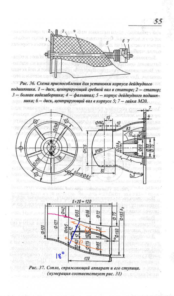

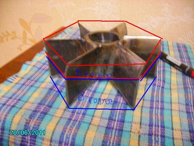

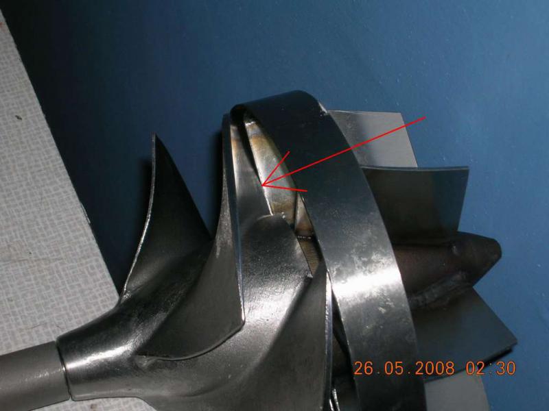

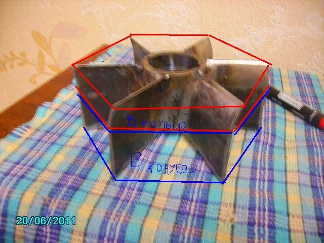

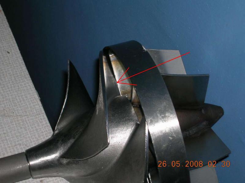

Вот я подрисовал как надо и как формируеися сруя по малому и большому кругу чтобы быть одним целым и тогда КПД будет на должном уровне.Если же этого не соблюдать то ехать будет,но у водомёта будет ткой расход горючки что ты за голову возьмёшься,водомёт очень критичен к не правильной установке и вот к этим мелочям.Я на прктике оди раз за два часа сжёг 46 литров бензина.Так что как видидишь всяко было.

Да Виталь....не так все просто как казалось бы.Буду продумывать вариант как это кольцо с лопатками полностью установить в сопле.Очень сложно будет все это вместе отцентровать.
Буду кумекать, а пока займусь винтом.Относительно скорости,я ее воспринимаю именно как КПД,т.е в первую очередь экономичность. Не зря же я планирую 4 тактный движок а не мотоголову двухтактника.По лопаткам,мне ни кто не советовал просто сам так как то определился. Как считаешь насколько неудачен мой СА?

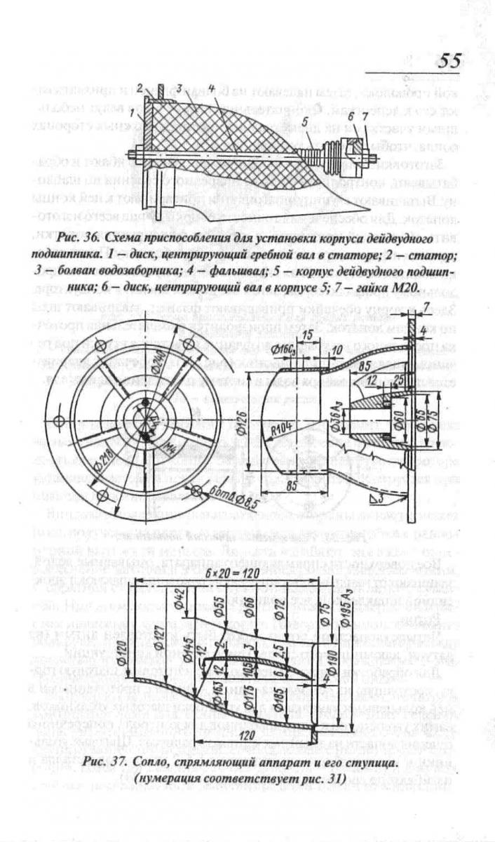

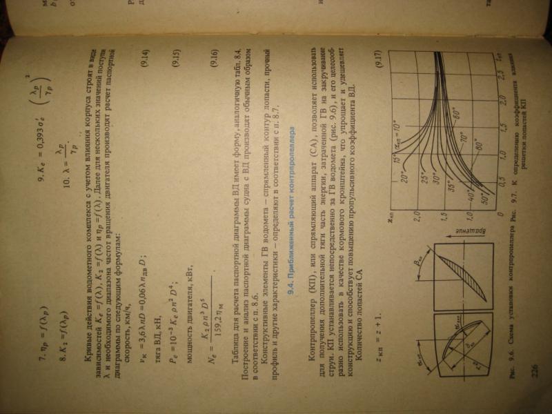

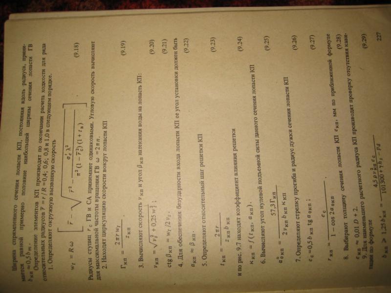

Алексей Л
08.02.2013
38
Якутия, с. Усть-Миль
Крым, Казанка МД, Казанка 5.
SUZUKI DT40 WRS, SUZUKI DF15 AES.

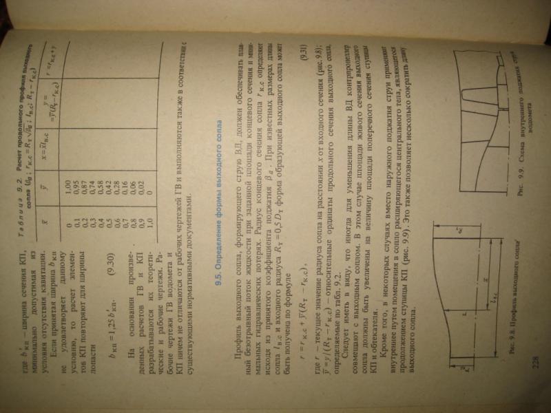

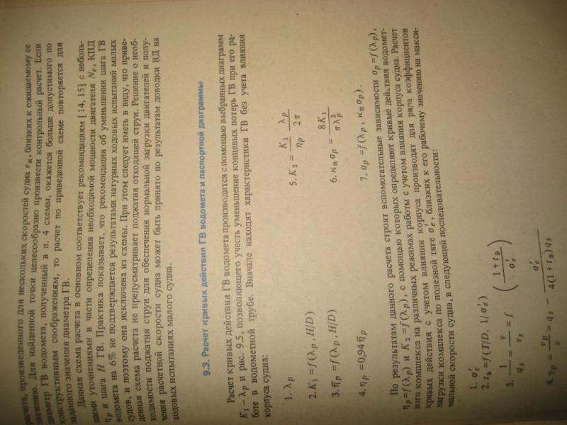

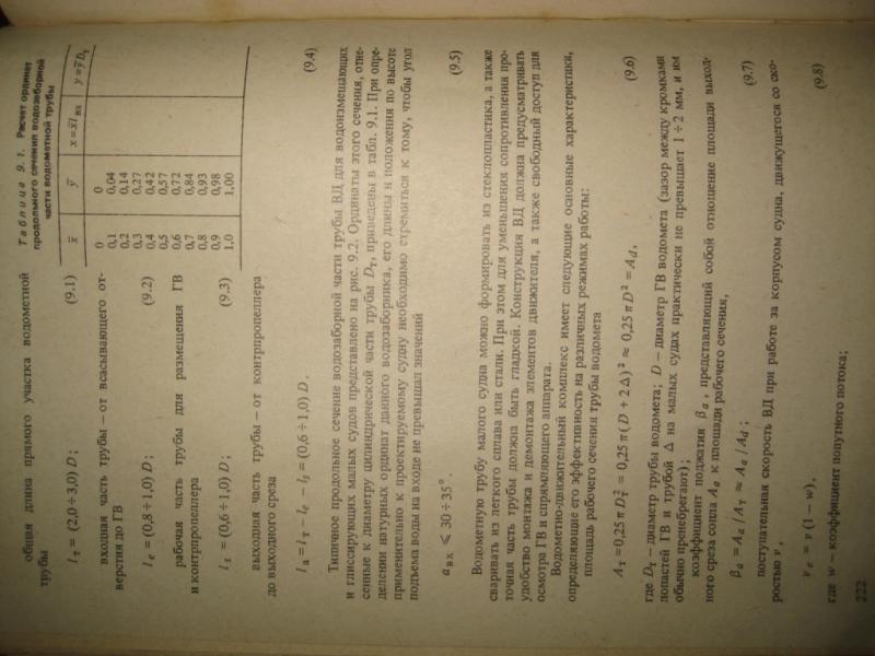

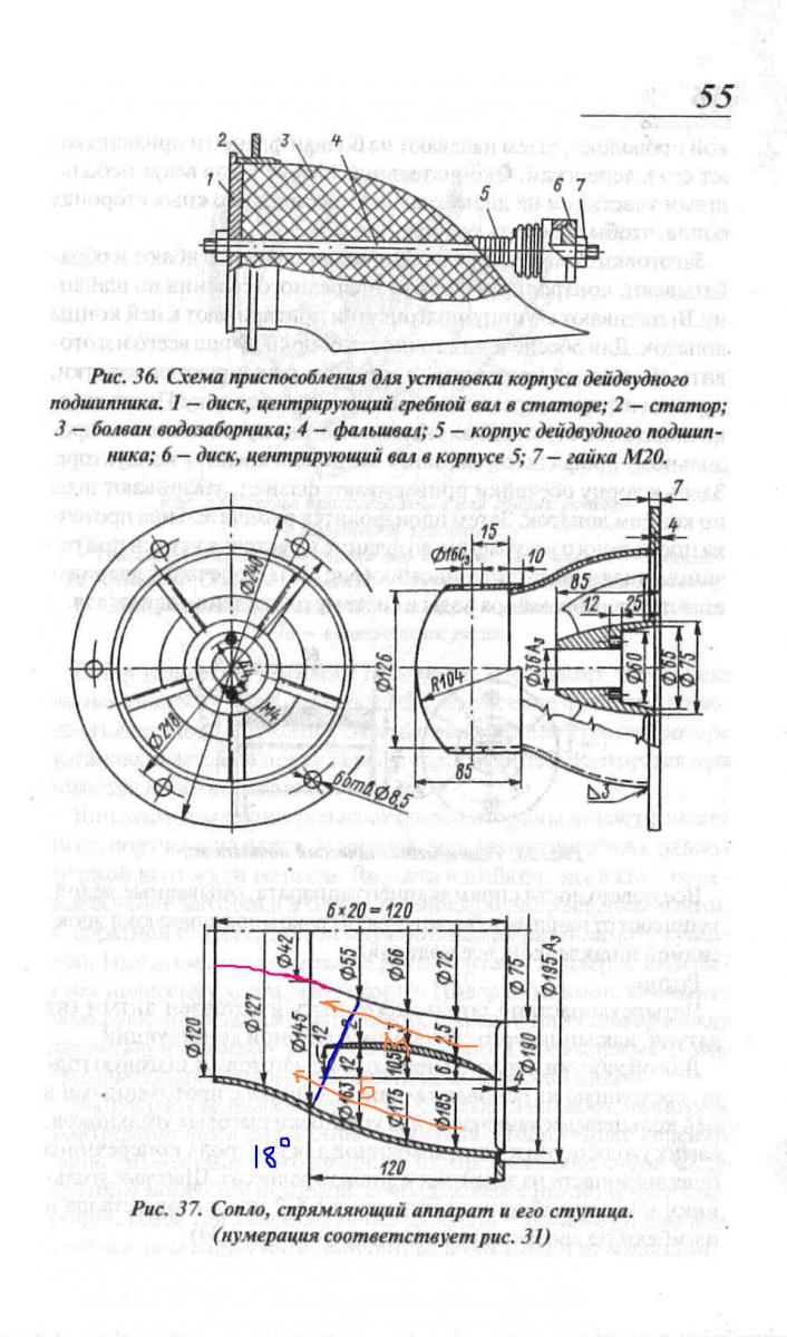

Приветствую всех. У меня есть книга "Справочник по малотоннажному судостроению". Сканера нету, сфотал страницы по водомёту, думаю кое что пригодится. Если что где не читается или не видно - спрашивайте.

Алексей.Спасибо огромное.Но ты видать недавно на форуме.В разделе книги форума есть эта книга.

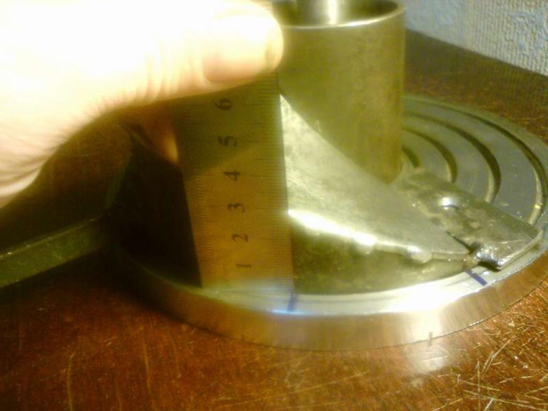

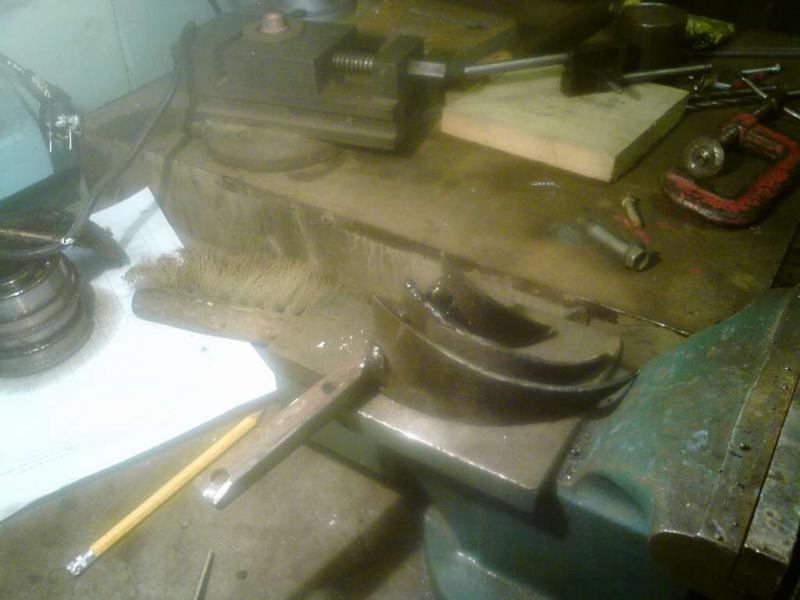

Виталий спасибо.проблем нет отцентровать ступицу с лопатками в кольце проблема отцентровать все это в заводском конусе, ухватится не за что, ну да ладно как нибудь определюсь .Сегодня вплотную заняться помешала непогода, пол дня очищался от снега. Ну все таки горку успел сварганить

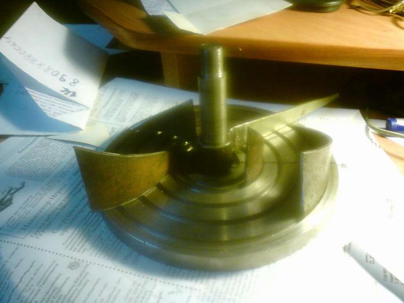

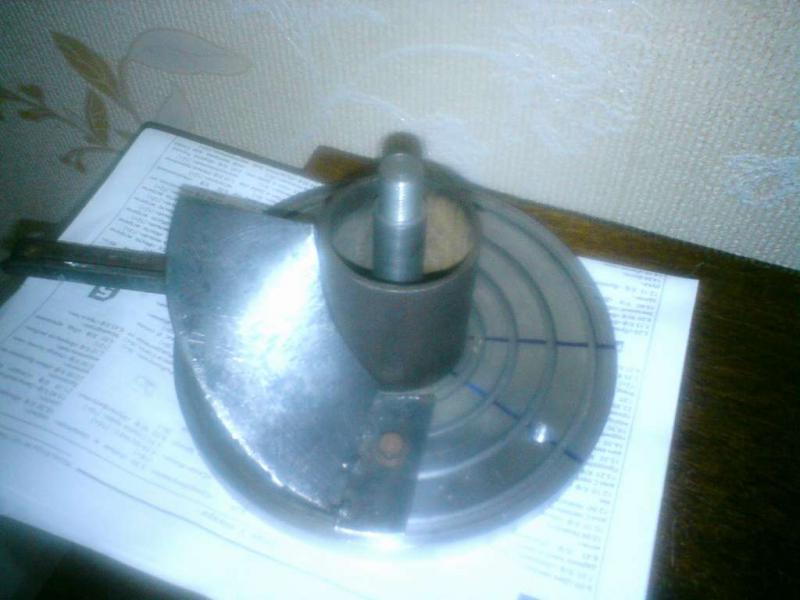

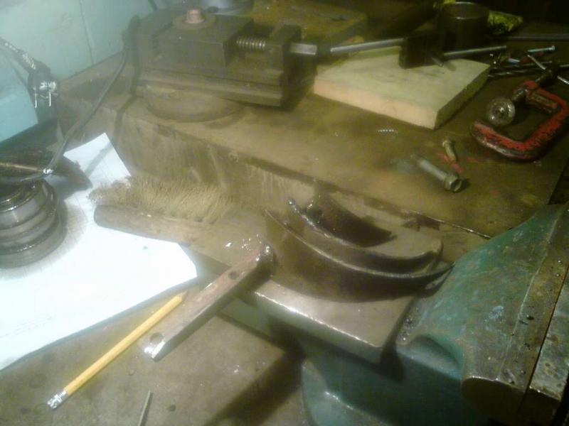

На угольники сразу выгнул плоскость, думаю удобней будет лопасти на ней выгибать

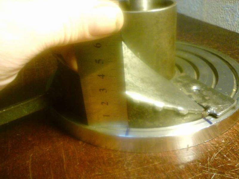

Перепроверил Виталий как ты по углу 36гр,шаг 210.
Ступицу винта пока сделаю цилиндрическую, чтоб иметь возможность изменить на этом же винту шаг в меньшую сторону, да и на трубе винт легче получится. Если руку набью, тогда уже что то сложнее делать.

Анатолий.да всё это приемлимо.Я жь и пишу,первые шаги самые сложные а потом пойдёт как по маслу.Всё здорово ты делаешь не дрефь прорвёмся(шутка) 36 градусо это 10% от 360 всё нормуль.Главное линейкой на стапеле уже всю плоскость выводи.У нас вчера только снег валил 2 дня сегодня тоже в гараж как трактором пробирался,я там лодку проклеиваю свою на чистовую,благо что нива.А заводская спрямлялка там же вроде дюралевая или я ошибаюсь.Я думал ты спрмляющий конус тоже сам будешь делать.Что либо переделать для меня лучше заново две штуки сделать.

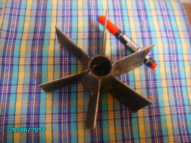

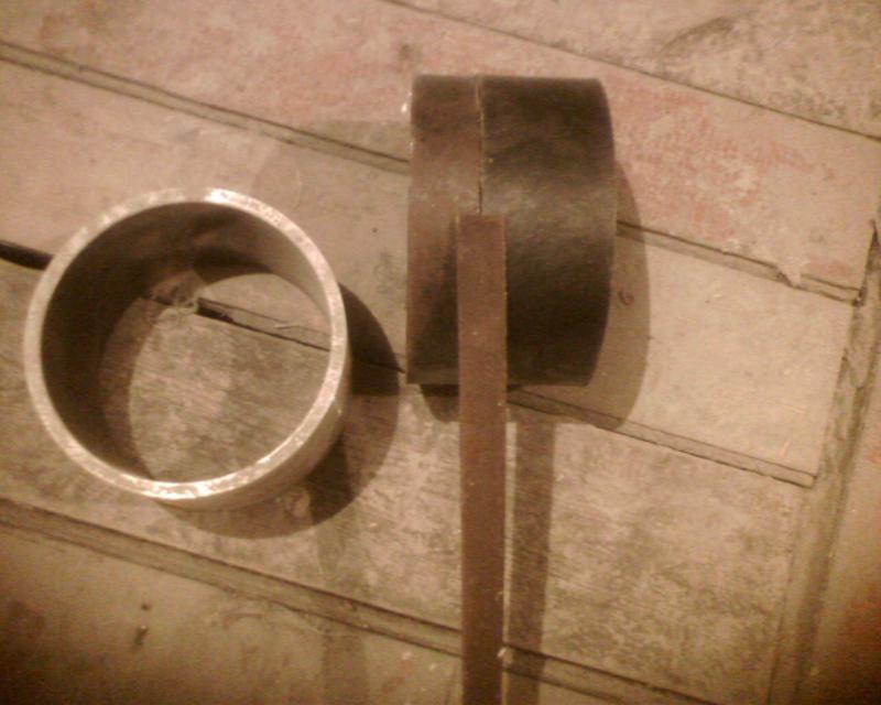

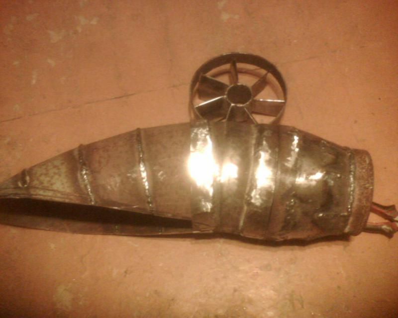

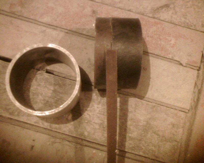

Вот принёс из гаража тебе фотку,там слева стапель на котором гну кольца и как раз готово кольцо обечайки в которой винт будет крутиться и кольцо куда лопатки вварятся.К обечайке я привариваю полосу и получается что кольцо с лопатками входит в паз так же и в спрямляющей.

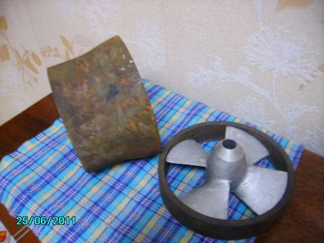

Понял Виталий спасибо.Есть в общем то у меня и железо и вот такой переход
Очень сложно сделать сферу и подогнать еще под эту сферу лопатки.В основном я смотрю на самодельных сопло особо не заморачиваются делают просто конус как у меня ступица сделана.но все таки хочется с сферой ( как ты говоришь с бутылочным горлом) вот и думаю как в родное сопло впендюрить.Если не получится тогда самодельное прийдеться все таки делать.

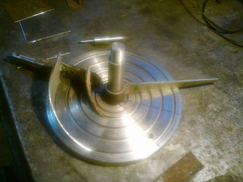

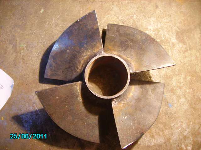

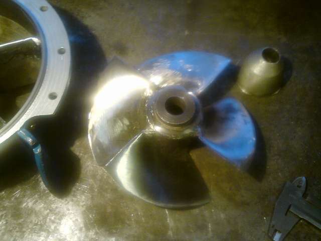

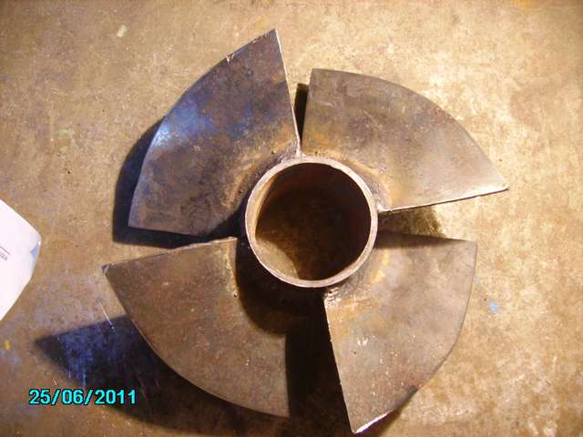

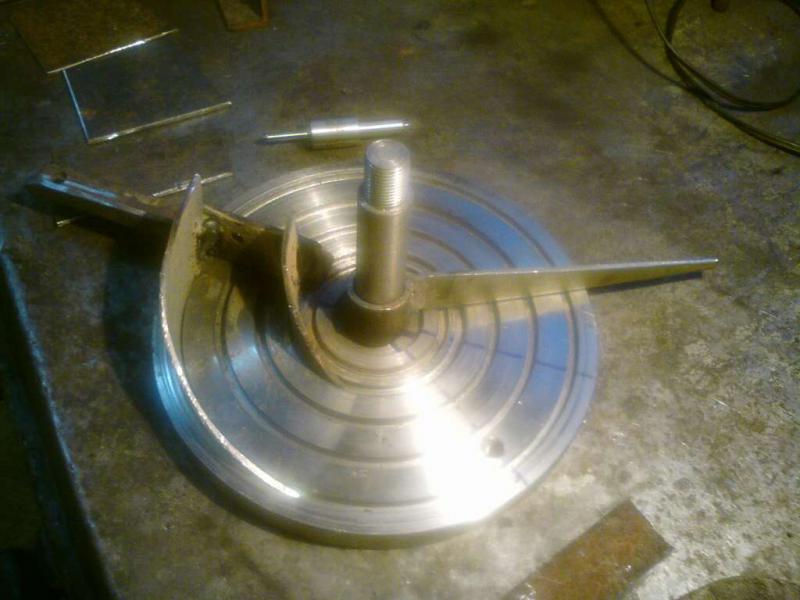

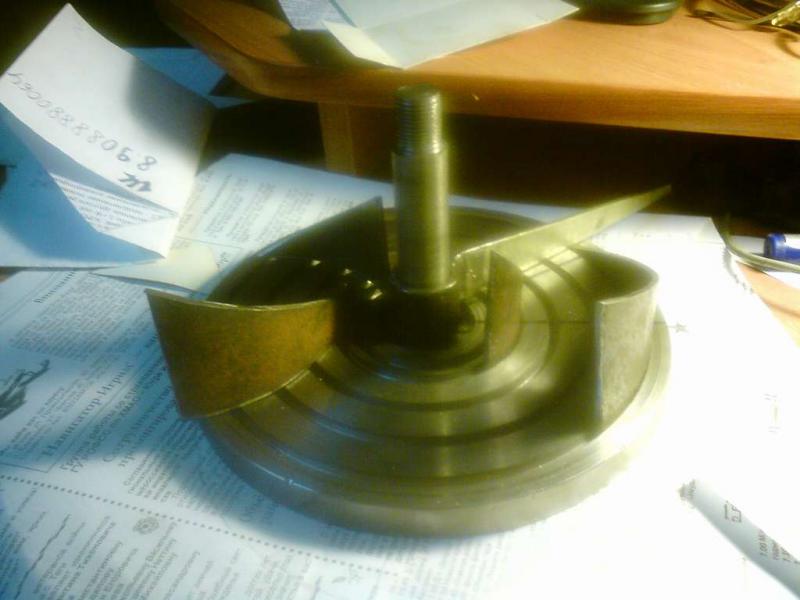

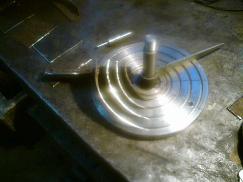

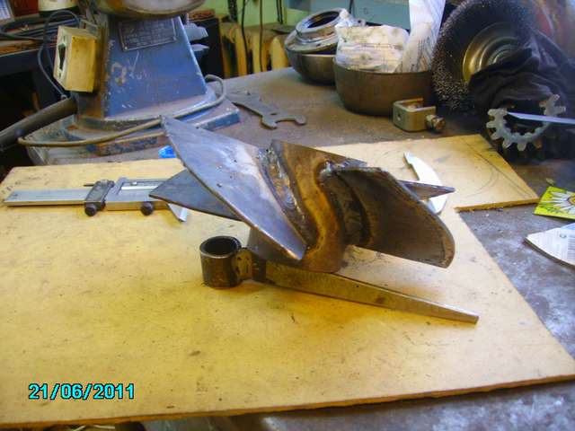

Ну вот сегодня Виталь, под твоим чутким руководством изваял заготовку винта,оцени
Имея по рукой все необходимое в первую очередь опыт реально за день изготовить винт.Благо что на досуге занимаюсь ремонтом холодильников,имеется газовая горелка- лопасти гнуть одно удовольствие.Да знать бы эту технологию в 80-х когда на Вихрях ходили...

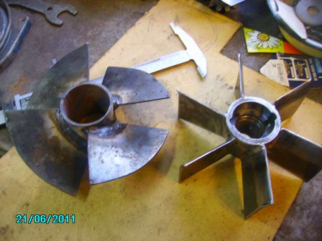

Анатолий видишь как ты после винта заговорил.Это в том смысле что и с бутылочным горлом так же.Я склеил бруски потом выстрогал болван и на нём загибаю и сваркой и всё остальное так же.Выше я тебе и писал что на много проще новый сделать с у чётом сегодняшнего дня дороботав.У меня и на водоводы болваны деревяные и я всё в квартире делаю,памятник жене и соседям.Ещё смотрю ты профиль лопасти,не делаешь и на лопатках тоже профиль надо самолётного крыла.Вот из этих всех мелочей КПД и складывается ну и ещё потом дальше раскажу.Выше описывал что и так делают но это не значит что это хорошо.Я спокойно за день не напрягаясь делаю и крашу а на утро поехал.

Виталий я и написал что это не винт, а винт а заготовка.Дел еще с ним хватит.Надо отторцевать,вварить посадочные втулки, проточить по диаметру. а уж потом буду выводить профиль лопастей. На фото твоего СА сферы тоже особо не заметно .может это просто плохо видно? Дальнейшие работы теперь зависят от токаря. Но прочих работ тоже хватает.Хочу заборную решетку установить внутрь водовода.Уж больно родная решетка выступает. Какие расстояния меж полос допустимы? Я прикидывал у меня оптимальный размер получается 18 мм. меж пластин.

аНАТОЛИЙ ВСЁ ЕСТЬ В КНИГЕ ТОЛЬКО ПОвнимательнее,решотка 25мм.Просто все хотят сразу и всё а вот мелочи и губят ну как и всё.Я не говорю о а каких то претензиях,выбор за тобой и на перёд знаю что потом ты всё не раз переделаешь,но без первого блина не обойтись ни как,у меня не получалось по крайней мере.Я описываю как должно быть и что опробывал сам и перепроверил не раз.Повторяюсь что литература 70 годов просто перепечатана а сегодня уже 2014

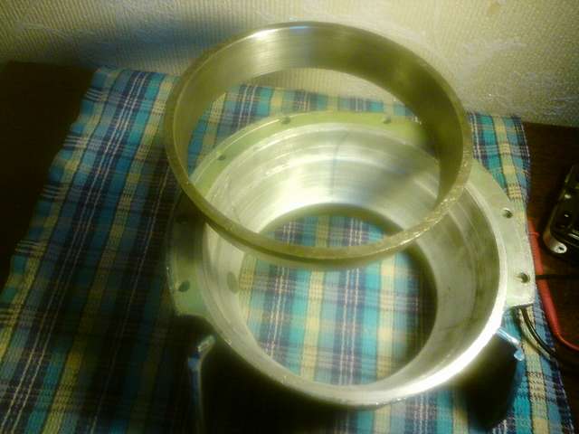

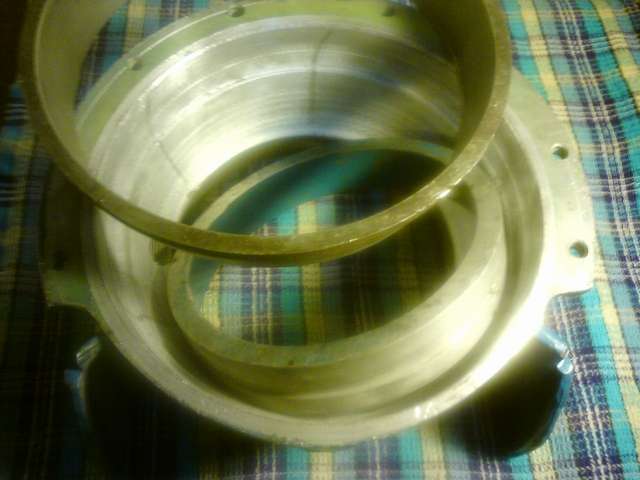

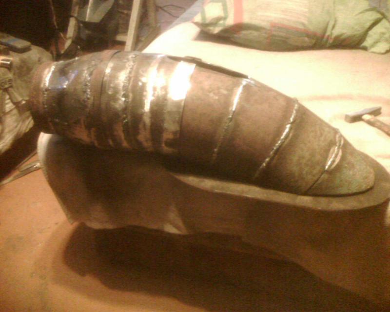

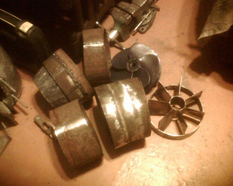

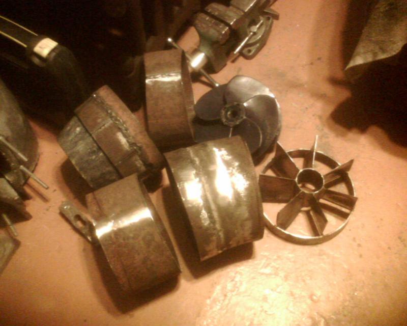

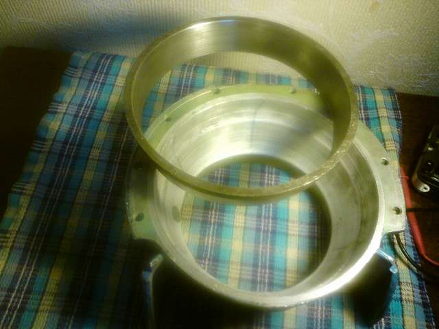

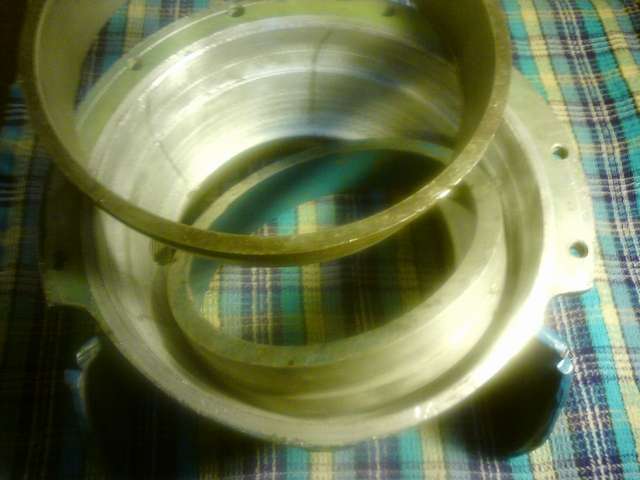

Наконец то сдвинулось с мертвой точки. Расточил старое сопло,проточил и подогнал кольцо для вставки в СА.Да верна аксиома что лучше сделать вновь чем переделывать.Сложно все это крепить центровать,но все равно процесс потихоньку идет.Ступицу тоже обработал под бутылочное горлышко,чтоб потом не було сомнение относительно не соблюдения технологии выполнения правильных форм.Так Виталь! По поводу решетки уже начал переделывать по такие размеры(конечно же хочется как можно реже решетку сделать,но думаю лучше пойти путем на увеличение зазоров.а не на оборот.

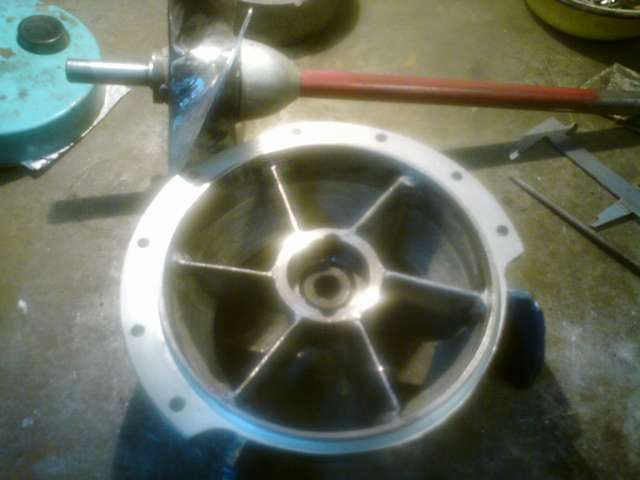

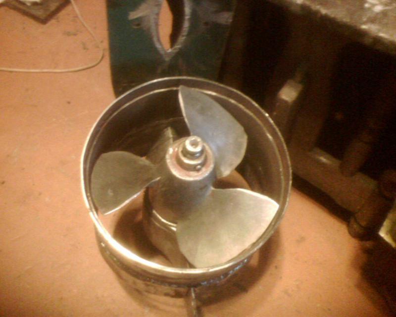

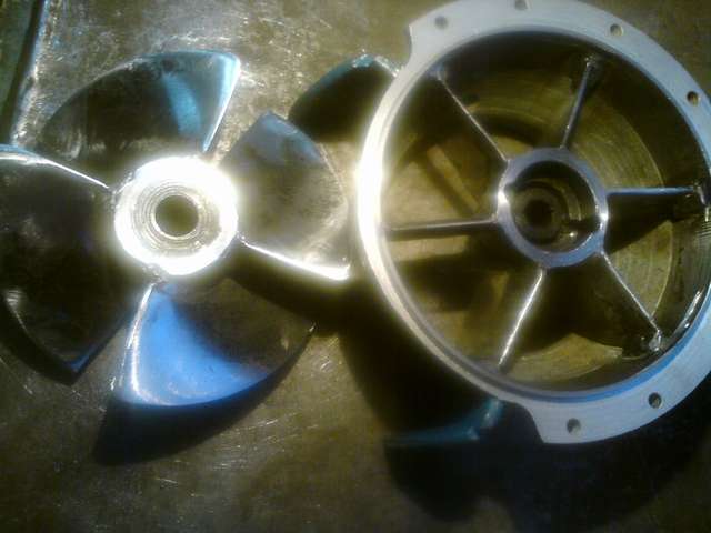

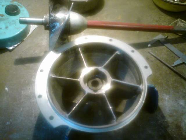

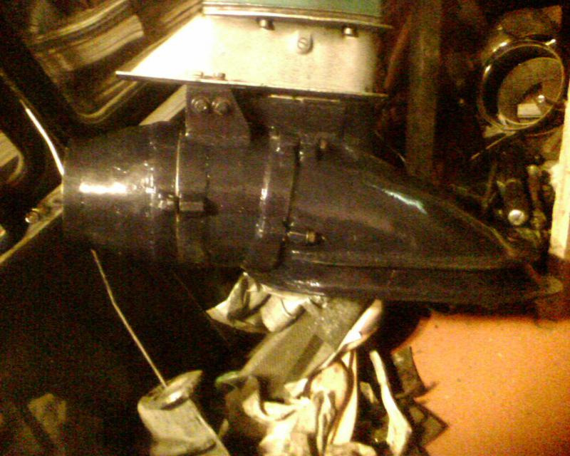

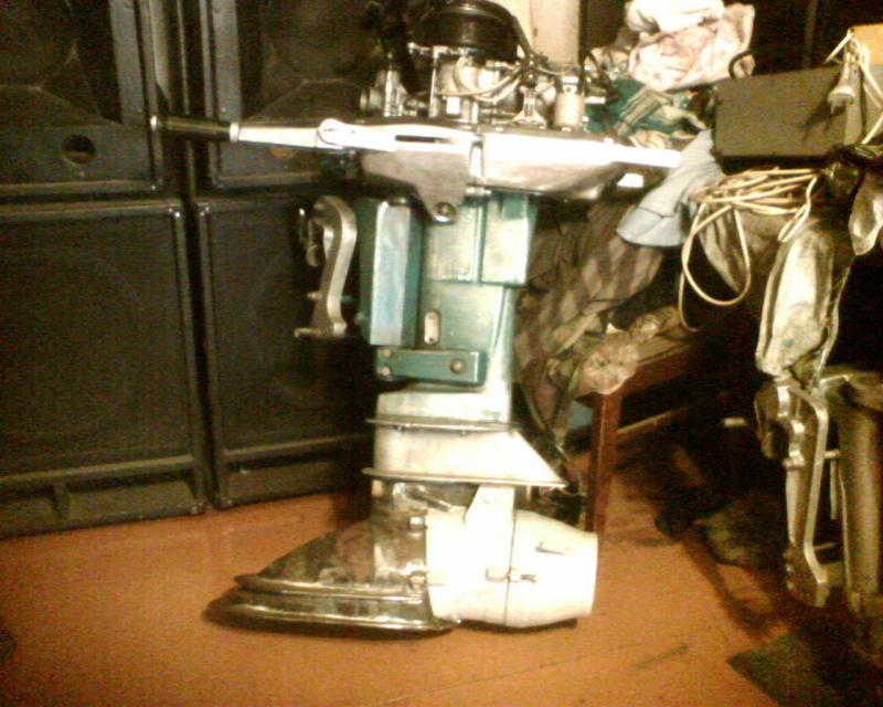

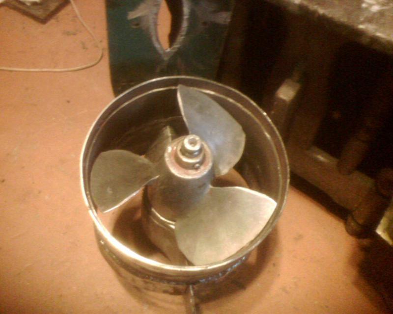

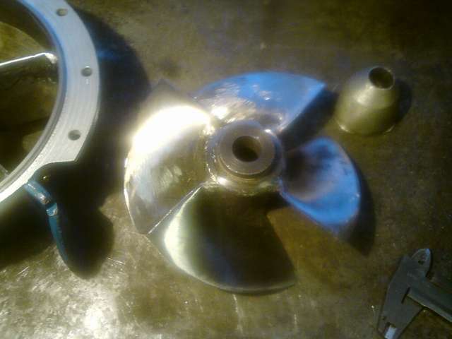

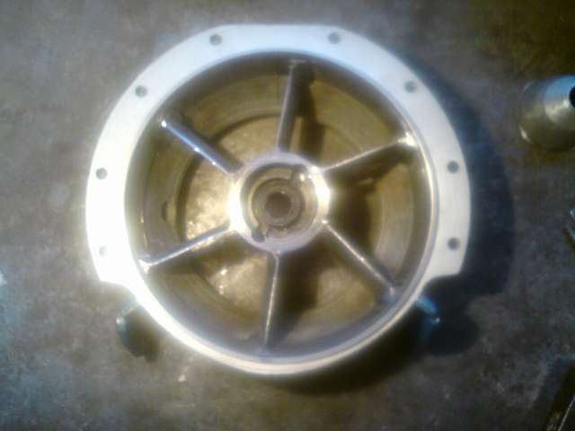

С скайпом к сожалению не получается ,не хватает скорости,вот такая связь. Сразу извиняюсь за качество фото фотик не работает фото с телефона ,вот винт немного обработал думаю для первого винта для определения нужного шага пойдет.,по возможности еще пошлифую.

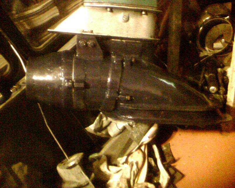

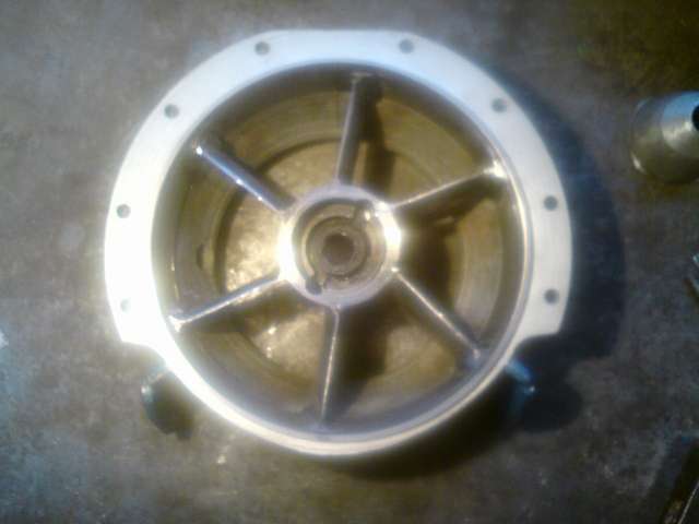

А вот это новый СА для двигателя правого вращения
для обтекателя винта использую переднюю часть старого дюрялевого винта.Может кому то такие винты?
На СА необходимо еще зачищать сварные швы.
Работы движутся но не так как хотелось бы.но ничего время еще позволяет,хотя есть и другие заботы. Виталий зазором между СА и РК руководствоваться формулой 0,05D?, а есть разные данные по этому размеру.На родном водомете зазор устанавливался в пределах 5мм,если следовать данной формулой,то у меня должно получится 180х0,05D=9мм. Это не много?
