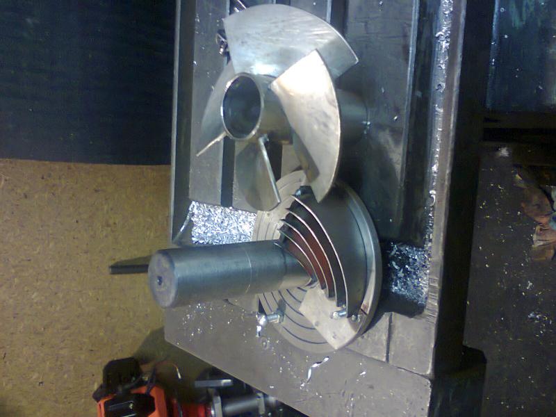

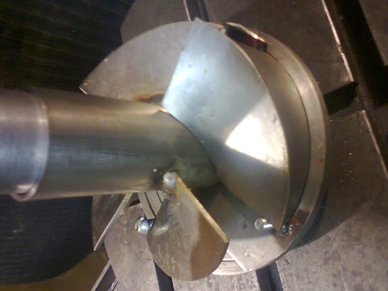

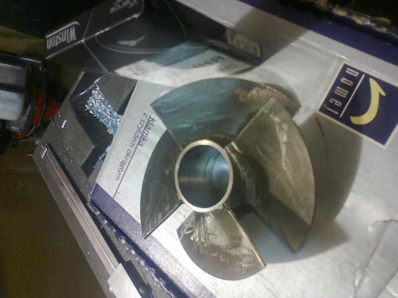

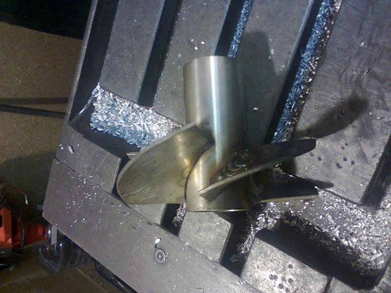

Хочу попробовать двигатель от Вихрь25,видел в журналах КиЯ несколько проектов, кое что уже сделал по водозаборнику ,вобщем потихоньку работа движется.
Сложней всего изготовление и расчет имипеллера.
Глаза боятся,руки делают. Могу на пальцах обьяснить как такое сделать,этот импелер с моего подвесного водомета самый первый вариант,технология достаточно простая,самое главное не спешить и все получится.

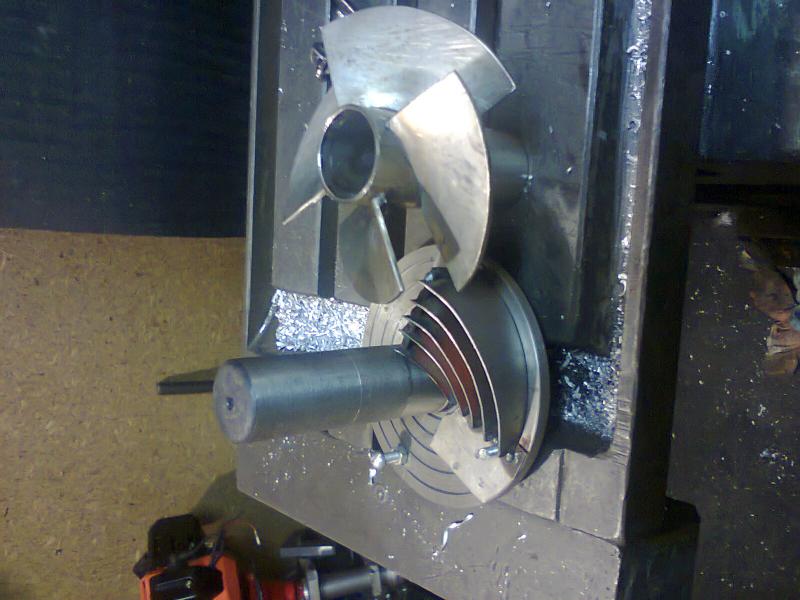

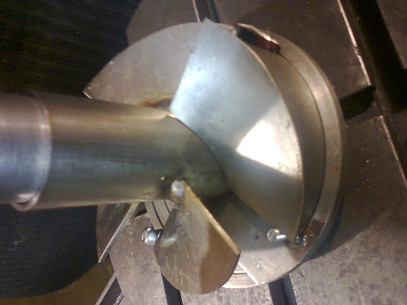

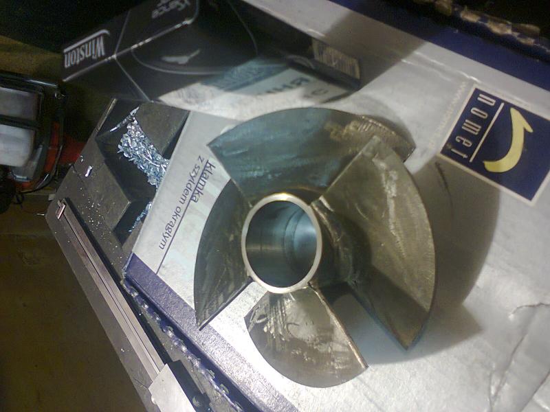

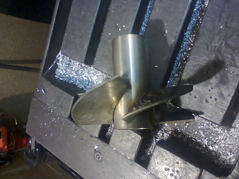

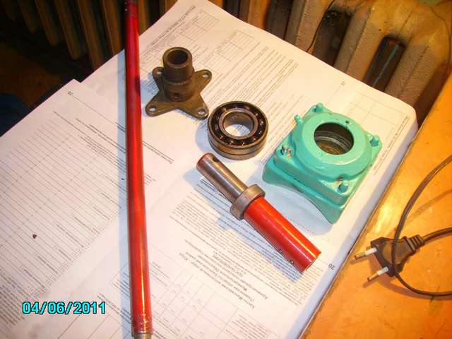

MotorHead.Вот тут я книжку выкладывал http://motorka.org/book/2080-vodomety-n ... torov.html а вот мой водомёт на вихрь IIULS8_eSag
При твоих возможностях сделать как два пальца .Если что спрашмвай о тонкостях раскажу.
Совет от души не связывайс с вихрём так как сам мотор ущербный и не стоит на него время тратить.Найди Нептун и будет он тебя радовать.А если ты можешь делать шестерни на своём оборудовании то водомётик у тебя прямоточный будет в диаметре 143 мм маленькиё и лёгкий.

Я про Неман С Окой читал он хоть и гоаорит что музыкант но это далеко не так,У него тоже велись расчеты и на шаг импеллера и на поджатие и применял какие то коэфициенты.Все не так просто.Да и делано не на "коленке" я конечно же еще раз все перечитаю, а там...
Опыт изготовления импеллера у тебя говоришь есть,если есть возможность опиши процесс и
зготовлени горки,лопастейи т.д.

Просто если у вас тоже каменистые и горные речки то тебе не подойдёт конструкция на Неман они от травы и камыша страхуются и считай по стоячей воде а у нас весной особено, течение до 20 км в час.
Расчитать точно не получится это тебе правильно тёзка пишет,будешь подгонять на воде.Если вал будешь переделывать то какой импелер планируешь,потому как родной импелер,это прошлый век,на сегодняшний день посмотри какие в Минусинске делают.
