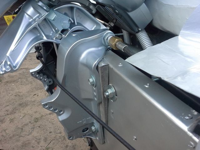

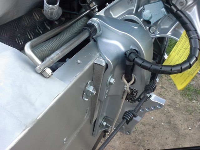

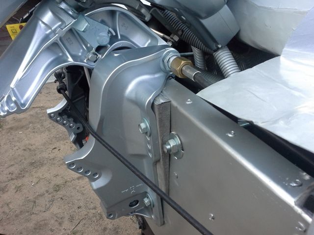

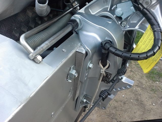

вопрос из зала:Дим, какая толщина транца получилась после переделки? у нас 55. мотор налезет? терзают смутные сомнения...
911
У меня 46мм., "Полтинник" на 55мм. - легко :yes:

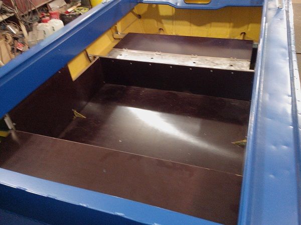

вобщем:
собрал транец
и переделал заднюю сидуху
чтоб б/бак влезал, ну и ширина 45см. всёж удобнее 35 :D
Дим оттяжечки было бы логичнее не по прямой а в форме трапеции.Поближе к бортам на переборке.Пожеще будет.А то твоим мотором и переборку размотает.Оа ведь там не рельс далеко.
911
skv6410 сказал(а):
...А то твоим мотором и переборку размотает.Она ведь там не рельс далеко.
Спасибо Кирилл, но я в переборку вопреки здравого смысла "вкрячил то что было под рукой", а именно стальной крашеный уголок(видно вытяжные клепки на верхней полке переборки и винты по краям от шпилек в рецессе :) ), так что усиление кое какое появилось :yes: ... походим - поглядим ;)
Дим так разматывать не посредине будет а в углах.Поэтому чем короче плечо тем меньше будет ход этой самой переборки.
911
С плечем всё понятно, но и чем меньше будет "играть" в середине, тем меньше будет "разматывать" по углам ;) ... сезон погоняю, там видно будет ...

Yamaha F-40 BETL
У меня на Южанке-2 транец плюс клин получилось 70мм. Тоже переживал за это . Но у Хонды 50 расчитан на максимальную толщину 70 мм. Еле насадил :)

qwertym сказал(а):
Дак поднял бы мотор, да и всё, толщина по барабану, разве что болты нужны подлиньше.
Я вот всё поражаюсь, как вы всё транец то делаете без мотора, здесь же как в ателье костюм шить, только с несколькими примерками, да с оглядкой на то что после испытаний на воде необходимо будет делать корректировку.
Толщина транца под полтиник не существенна, струбцин то нет, крепить всеравно болтами всквозь доску, так что всеравно сколько там см.

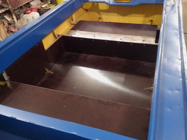

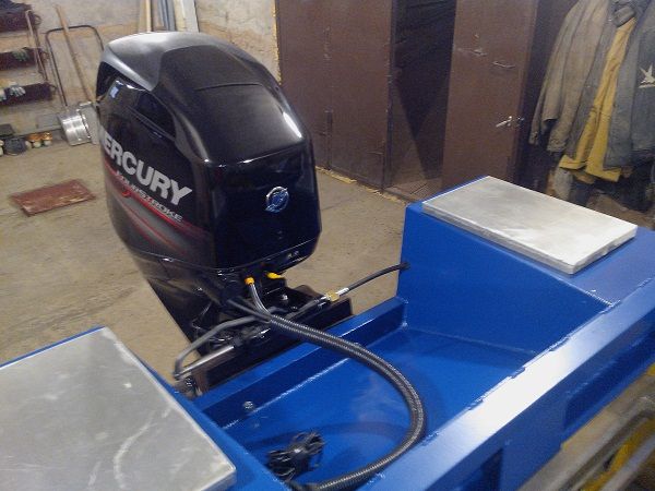

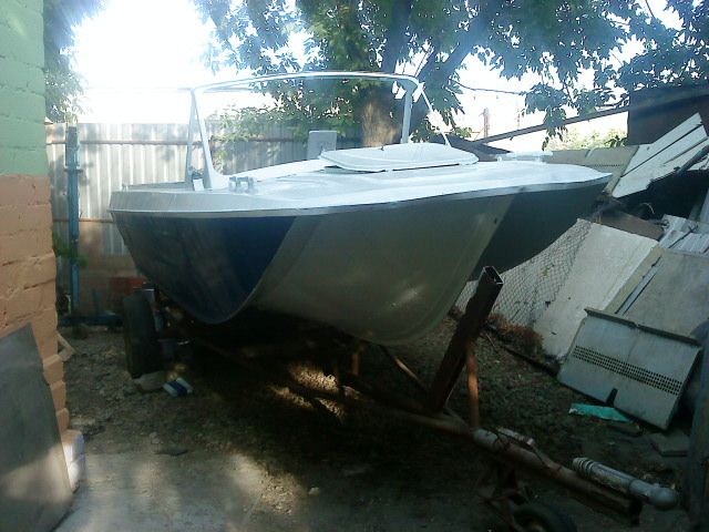

skv6410 сказал(а):
Если не в лом кинь фото своего кокпита.Посмотрим с сыном.А то уже разругались как его сару переделать правильно.Заранее спасибо.
У меня еще пока всё в процессе, но смысл такой, транец аля Прогресс2М с двумя обьемными рундуками, соответственно зашивка рецесса поднялась со стороны кокпита до направляющих рубки(мотор тяжелый, в стандарте может и кокпит залить, когда я туда(125кг) зачем нибудь полезу, траву там с винта снять), потом задний и передний рундук, от борта до борта, если положить лист фанеры между ними, получится такая классная двухспалка, и пятый в носу - стандартный.
Как то так.

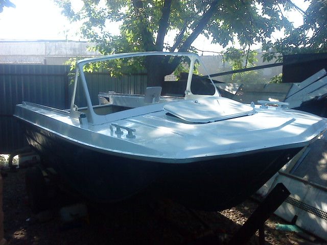

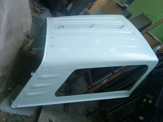

911

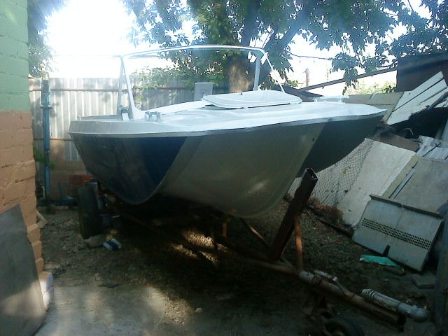

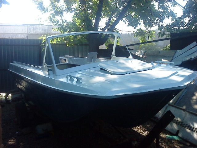

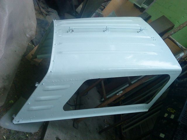

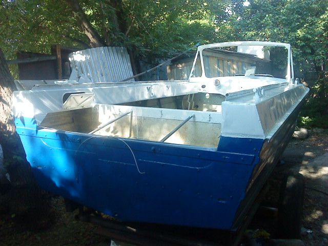

Выходные прошли не зря... ободрал, грунтанул одно компанентным кислотником Reoflex Washpraimer CF, (VIKA ВЛ-02 почему то не привозят :unknown: ) , борта ПФ-115, а сверху Мобихелом в два слоя валиком :jokingly: ... результат налицо :) ...
Правда фотать неудобно :pardon:
Сегодня постараюсь закончить тоннели днища и рубку :yes:
9 554
4 758
Молодец!!! Ну теперь осталось начать и кончить.

skv6410 сказал(а):
Вот и я считаю что компоновка пр2 самая удачная в плане обитаемости.Особо ночлег.
Так то так, только рундуков у него под сидушками нет, правда блоки непотопляемости там, что тоже немаловажно, только у многих я смотрю они выкинутые, что тоже нехорошо. :( :(
