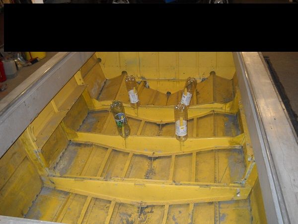

В бомболюке заделал изнутри НОВОЛом середину чтоб вода не попадала в шов между килем и днищем на остатки эпоксидки, пенопласт напитАл воды - фтопку!, салон разобрал, выгреб реально полведра сухой грязи, ила, ракушек и т.п. :shock: , после попытался всё КЕРХЕРом отбить - индейская национальная изба!
Протекло под водой походу всё что только было в лодке, нигрол, какая-то краска, мастика и ещё какая-то хрень и перепачкало днище :-x ... керхер это всё конечно не взял, кое что счИстилось-сошкрябалось на сухую :jokingly: , остальное буду отдраивать растворителем и "той матерью" :pardon:

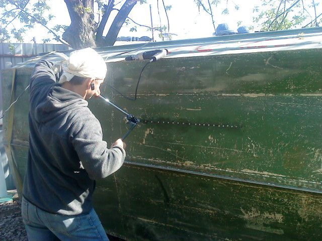

Дима,а фрезой на кёрхе мыть пробывал? Мне здорово помогает,правда у меня кёрх мощный до 160 бар давит.
Я такого даже не видел кажется :D ... Керх мне сынуля привез погонять(у своего друга взял на недельку), так что, что имеем то и пользуем :pardon:
9 555
4 762
Ты про фрезу или про давление?
Про фрезу
9 555
4 762
Насадка к кёрху в комплекте шла.Она конусная и бъёт тонкой струёй по кругу.Внутри шарик как то закручивает струю воды и получается эффект круговой фрезы.Очень мощная ,зараза.Спроси у хозяина кёрха .Должна быть в комплекте.
Спасибо Володь, буду знать... ток я просИть ничего не стАну, просто отковыряю-отмою всё растворителем и бензином нафик да и фиг с этим :D
9 555
4 762
Ну дело то, хозяйское!Кёрх то я покупал для снятия краски с лодок начитавшись о чудном способе,но кроме засранного двора и испорченных ворот ничего не получилос.А вот внутри лодки мою час от силы вместо убитого дня ползанья раком!И это точно!!!

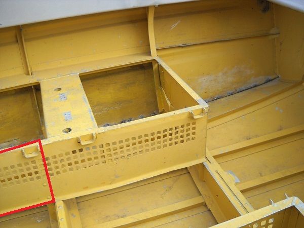

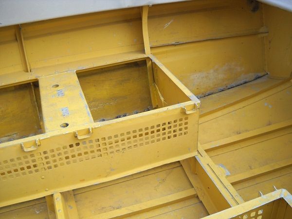

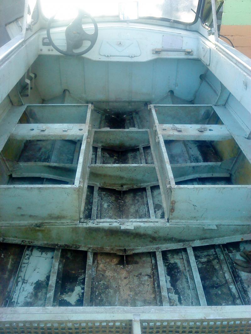

Дим, режь все эти рундуки на хрен, сразу в лодке жизненного пространства поболе будет. :good:

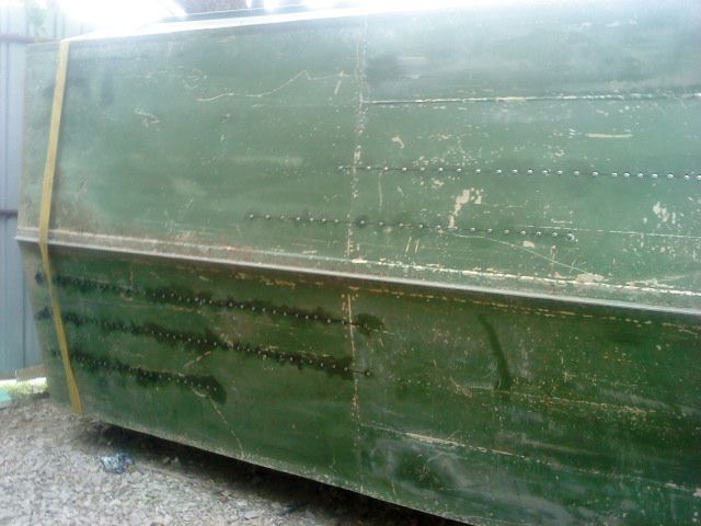

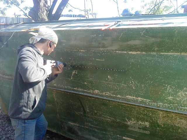

Вылезла ещё хрень! Почти все стрингера отошли от днища :eek: ... точечная сварка - в хлам! ИМХО Налёт на пень(бревно)+ два Вихря "в полную тапку" сделали своё черное дело :( ... полнотелые заклепки городить не с кем, да и не хочется людей беспокоить(и так некоторых(Андрей64) задергал ужЕ :oops: )...
Были приобретены 300 вытяжных нерж. заклепок Ф4,8мм. и тюбик герметика "NOVOL" и... понеслась:
На фото начало, сегодня сделал сколько успел(почти всё), но уже стемнело и фотки не получились, сделаю потом, тем более доклепать нужно :D ...

Вылезла ещё хрень! Почти все стрингера отошли от днища :eek: ... точечная сварка - в хлам! ...
Ни хуа себе хуа, вот засада то. :shock: :shock: :shock:
Ну Андрей, типа Да :( ...
Проклепал всё что отвалилось, продолжим позже ;)

Дим, вытяжные клепки с отверстиями внутри,что неужели герметик будет держать эти отверстия?
это без отверстий....у нас 25 рублей одна из нержи стоит

понятно,а нерж в дальнейшем не разобьет соединение,ведь там вибрация,удары и всё такое..?

а сидухи обрезал бы так....переднии оставил бы с проходом!

Не Саш, именно вытяжные(с отверстием), герметиком как я ужЕ объяснял измазюкиваю всю клёпку до "шляпки" со слегка вытащеным "шариком" отрывного стержня, т.е. он затягивает часть герметика внутрь клёпки(я так аллюминиевыми вытяжными гидрошайбы клепАл)
Разобьёт или нет будем поглядеть, в теории - да, твёрдый металл вроде обязан разбить мягкий(сам так всегда думал), тем более днище лодки постоянно подвергается серьёзным ударным нагрузкам, но..... меня вроде убедили, что вытяжные нерж. неплохо работают на транцах лодок и не становятся протекторами в отличии от алюминиевых(на Казанка-2М за три(вроде) сезона шляпки алюминиевых вытяжных заклепок на транце уменьшились в диаметре вдвое :shock: ), конечно могут быть и сторонние факторы, но в конкретном случае: сухое хранение и нет потребителей с минусом "через корпус" :pardon:
з.ы. Да , мне эти заклепки обошлись в районе 700руб. за 300шт. :)
Спасибо Саш, но тогда с закрытой рубкой в дождь пассажирам негде будет сидеть :pardon:
