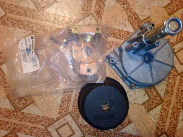

С Андреем зацепили рулежку за мотор :)
Защитные скобы на трос были только №3 до 8мм. деваться некуда - пришлось брать, демпферы старенькие-ржавенькие но рабочие, ну... какие есть, в лабаз никак не попадаю :pardon:

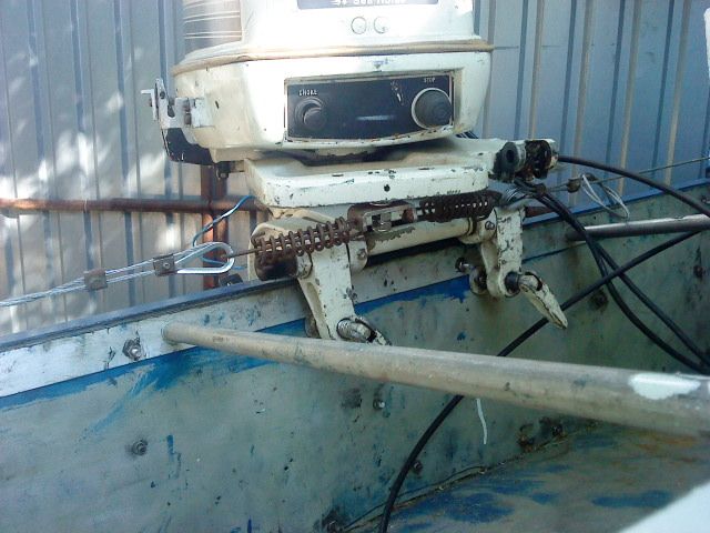

По моему троса это неправильно.Дешево но гнило.Конечно 10 тыр за нормальную рулевку надо изыскать но оно того стоит.Себе на вихря поставил нормальный трос и не дешевую машинку.А уж тут даже и не должно обсуждаться.
Ну.. всё же троса на всё что менее и равно 50л.с. я таки считаю "правильным", т.к. привычка к "острому" рулю :pardon: ... а вот редуктор и "кочерга" у меня задАреные хорошим знакомым уже имеются :jokingly: :
Осталось дело за тросом :oops:

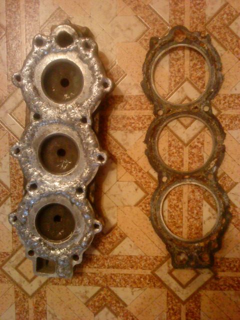

Небольшой отчет. Вобщем не успел я порадоваться комплекту Сарепта+Эвинруд-35 ЭЛАН, как опять этот редуктор-"нехороший человек" сказал очередное громкое "кря" :evil: ... пришлось прочАпать до л\базы пару км. на самом малом... довез и на том слава богу ....
Даже разбирать не стал... снял нафик с лодки и всё ...
Андрей(Андрей64) своего Джонсон-35(мою палочку-выручалочку) как назло продал в понедельник и вот у меня остался только один выход: 108ми килограммовый, абсолютный "кот в мешке" висящий посреди двора - Джонсон-70 :? ..... и я в очередной раз сказал себе: "сезон уходит - хуже не будет" :pardon:
Как мы его с Андрюхой везли и вешали на транец на л\базе с помощью базового тельфера это та ещё история... ну в конце концов он был водружен на место и установлен редуктор с новым ремкомплектом помпы притянутым из пиндосии. Заводится с полпинка даже шворгалкой :bebebe , но после появления нормального охлаждения выяснилось, что в цилиндры откуда-то попадает вода :( ....
Снятая головка блока оказалась достаточно сильно поедена соленой водой и прокладка пришла в полную негодность, поэтому головка была наварена аргоном
...и прошлифована, а прокладка заказана местному умельцу(лет уже 15 его знаю на иномарки любые прокладки делает не хуже оригинальных) :good: , жаль только что результат оказался тем-же, вода в цилиндрах хоть и немного, но всеж присутствует, хотя после некоторых настроек мотор всё таки более менее устойчиво заработал и поехал. Как сказал Андрей будем "летать" на Мессершмитт-109(с впрыском воды в цилиндры) :crazy: ... как мне кажется не так уж и плохо ....
зацените:
з.ы. Качество не очень, т.к. я Андрею про фотик не напомнил, а на тлф получается только так.
