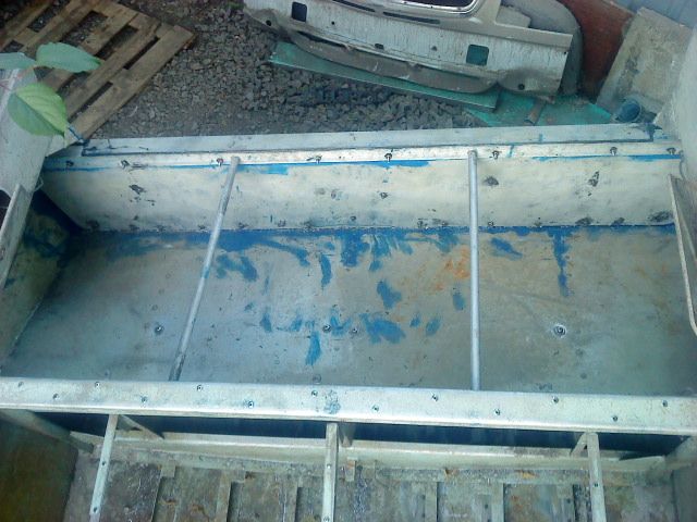

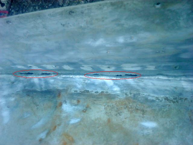

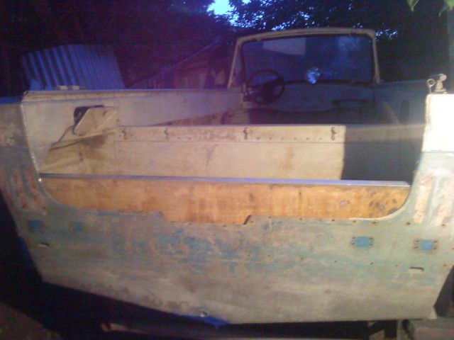

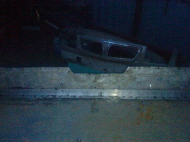

Лодочка на телеге, процесс движется :) ...
Стык рецесса и транца - погнил шов... насквозь! :shock: ...
Почистил корщеткой, обработал ВЛ-02 и вот чудесно вставший 35й уголок на герметике и заклёпках :good:

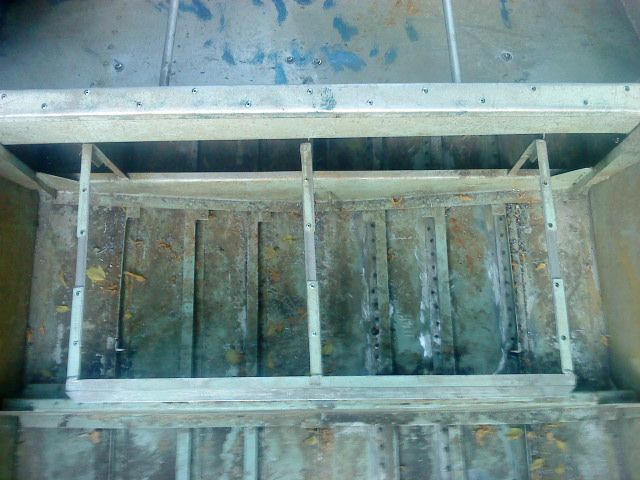

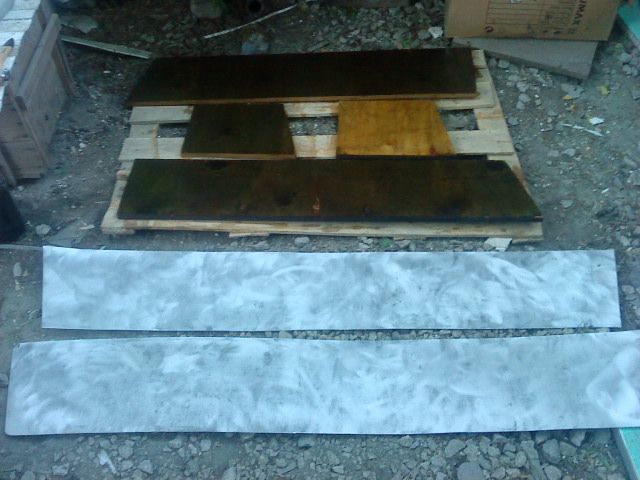

Сегодня за пару часов успел только выпилить две заготовки 20мм. фанеры и 35й уголок, будет изнутри транца прикрывать 2мм. алюминиевую лист-накладку(накладку завтра буду пилИть) :)
Блин, да чтож с ней такое делали то. :(
Похож ничего, вот и результат :crazy:
Сегодня мало-мало выпилил накладки(отчистил корщеткой многолетнюю грязюку :jokingly: ), ну и начал пропитывать фанеру :)

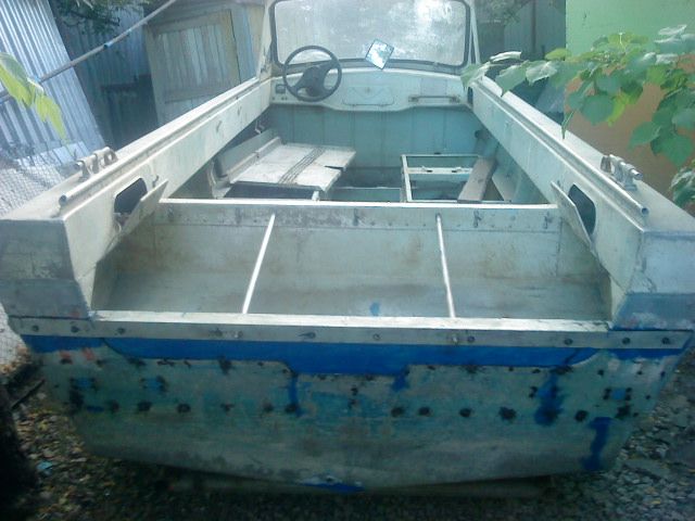

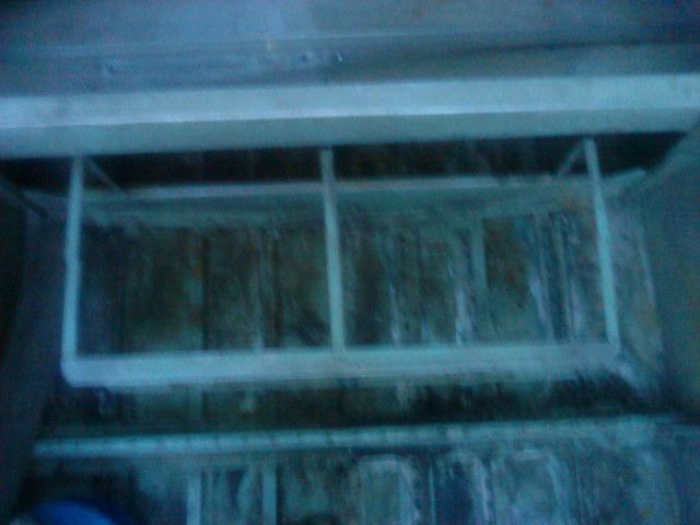

Эти выхи прошли быстро, и вполне плодотворно, хотелось бы побольше, но :pardon: ...
вобщем:
собрал транец
и переделал заднюю сидуху
чтоб б/бак влезал, ну и ширина 45см. всёж удобнее 35 :D
