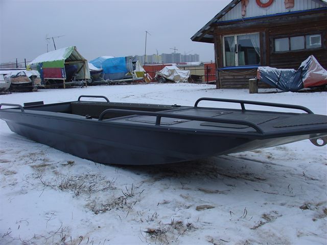

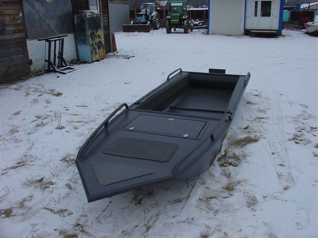

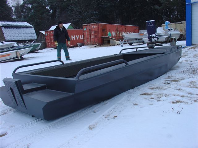

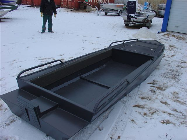

Я вот такие делаю.

Зеленоград сказал(а):
Я вот такие делаю.
Объясните тупому-зачем клин на транце??? Если можно сразу транец под другим углом изготовить.
1 354
Присоединяюсь к вопросу. Там кажется угол и так нормально завален.
Я вот такие делаю.
Предположу что этот чемодан от транца до корпуса служит средством от заливания водой, если не так, то функционал тоже не очень понятен.
1 354
С чемоданом как раз все понятно, он даже необходим при низких бортах и тяжелом моторе. Наклон транца при изготовлении можно сделать любой (и он сделан и не маленький) зачем еще клин с наклоном, вот в чем вопрос.

Лодка делалась под болотный мотор, поставив винтовую 18 Тохатсу, поняли, что мотор еще можно наклонить, отсюда и клин взялся.Фотографии днища нет, оно плоское и стоит на нем три редана-киля,что бы не скидывало в повороте.Острый нос лодки дает большое преимущество при езде по высокой траве(камышу)

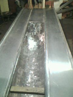

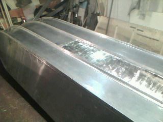

Катамаразматик сказал(а):
nigorod, :good:
Если можно, фото днища. :yes:

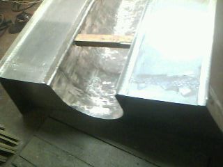

Звиняюсь за качество, было сфоткано на древний телефон:

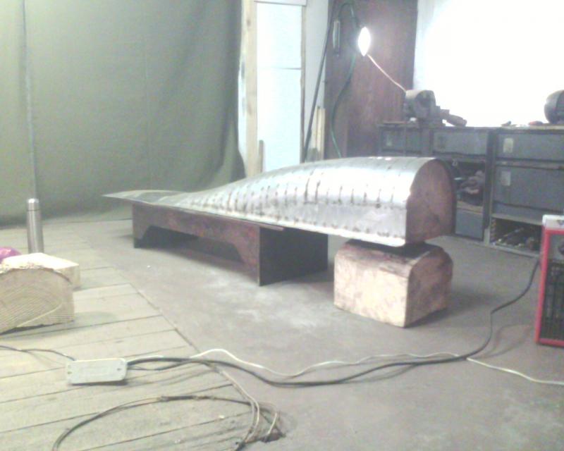

А это, так сказать, начало. У нас недалеко от города ураганчик тогда прошёл и в следствии этого образовался небольшой лесоповальчик, ну я там вроде как случайно мимо с бензопилой и проезжал. Ох и тяжёлое было сосновое бревно на 430мм, двух метровое полено в одно рыло в машину закорячивал. На фото буратино уже примеряет рубашку.
