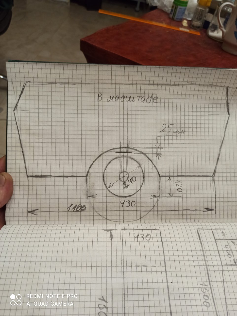

Ещё раз попытаюсь достучаться, не стоит лодку трогать. Врезая туннель, лодка просядет. Зачем же разбрасываться плавучестью?
Ведь так винт будет ниже на 25мм, и узким делать -прохваты на поворотах будут. А осадку - були приварю.

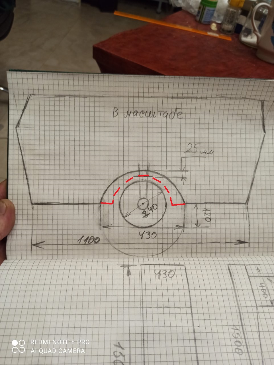

По отмеченной Вами Красной линии рисунка тоннель получается 300*145, значит дуга АКП получиться в притирку к тонелю - да и пофигу, да?

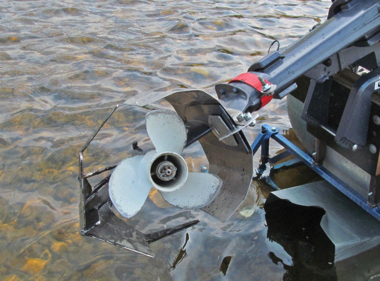

А вот на Вашей фотографии, случайно не испытываемый временный тонель? Как буд то он снизу просто на профелях лежит. Или это быстро съёмный тонель..?
Вот тут
